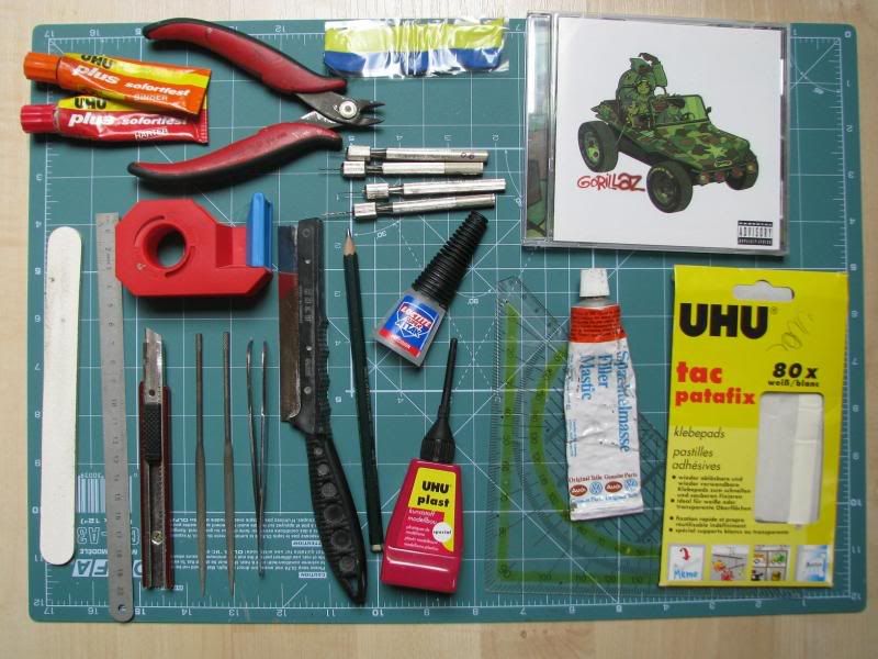

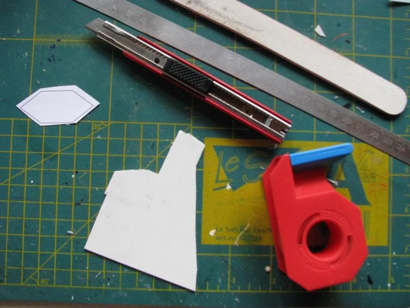

als basisausrüstung für einen scratchbau reichen im prinzip:
stahllineal: geodreieck geht auch ist aber nicht resistent gegen das messer. sobald man ein paar stückchen versehentlich davon abgeschnitten hat, ist es krumm.
messer: ich bevorzuge eines mit abbrechklinge, lässt sich schnell erneuern und ist günstig in der anschaffung.
schleifpad/feile. ich bevorzuge mittlerweile schleifpads aus dem drogeriemarkt. die sind eigentlich für fuß- und fingernägel gedacht, eignen sich aber genauso gut für plastik. sind in der regel auch sehr günstig zu haben. gegenüber einer normalen feile hinterlassen sie keine riefen und setzen sich nicht so schnell zu.
plastikkleber: versteht sich von selbst, muss denke ich nich erklärt werden^^. jeder benutzt nen anderen. im prinzip funktionieren sie aber alle gleich gut und nach dem gleichen prinzip. ist geschmacks-und kosten-frage
schlüsselfeilen: für feine arbeiten
schleifpapier
kleine säge: in diesem fall vom eisenbahnhersteller roco. trennt alles von plastik bis metall^^
bleistift/permanentschreiber: zum anzeichnen z.b.
pinzette
sekundenkleber: um resin und metall zu verkleben.
2-komponentenkleber: um resin und metall zu verkleben, hält besser als sekundenkleber
transparentes klebeband: wird in kapitel 4 erklärt.
bohrer/bohrerhalter
gute musik: nach eigenem geschmack, zur entspannung, zur steigerung der konzentration ^^
schneidematte: zum wohl des schreibtisches, oder dank der winkelaufdrucke zum ausrichten von bauteilen
spachtelmasse: z.b. tamiya,revell etc: ebenfalls zum ausgleichen von unebenheiten, löchern kleinen spalten.
modelliermasse: zum auffüllen von großen spalten/löchern, modellieren von teilen die sich nicht aus plasticard machen lassen^^. z.b. milliput,magic sculpt, greenstuff
haftmasse wie z.b. uhu pattafix: zum probeweisen zusammensetzen von bauteilen.
stift und papier: um kleine skizzen von teilen oder gleich genaue pläne zu zeichnen.
für alle werkzeuge und materialien gilt: sicherheits- und gebrauchshinweise des herstellers beachten!!

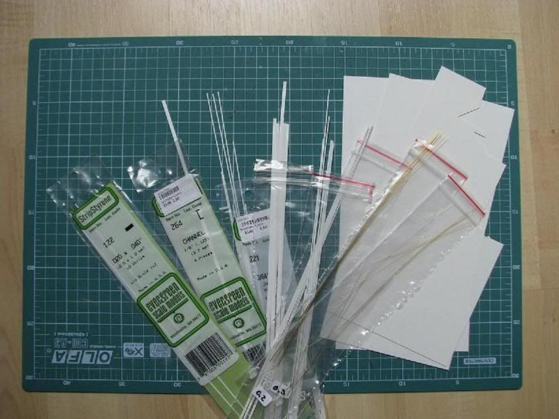

bei scratchbau denken viele zuerst an: plasticard/plastikpappe.
gemeint ist damit meistens weiße platten aus polystyrol. die vorteile liegen klar auf der hand: leicht zu verbarbeiten, in vielen stärken erhältlich, auch als profile mit z.b. rundem oder u-förmigen durchschnitt. es ist stabiler als karton, lässt sich problemlos bemalen. auf der anderen seite stehen der anschaffungspreis, vor allem profile sind recht teuer.
ebenfalls sehr beliebt ist karton/architekturpappe.
noch leicher zu verabreiten, besonders zu schneiden. halbwegs festen karton findet man fast überall, undarchitekturpappe kostet auch nicht die welt. der nachteil daran ist vor allem die saugfähigkeit des materials, was bei bemalung und verkleben oft zu aufweichungen und dem verziehen der bauteile führt. im prinzip ist pappe einfach weniger beständig. eine lösung ist zum beispiel die bauteile mit sekundenkleber zu härten und imprägnieren.
bei mir mittlerweile auch unverzichtbar ist messingdraht in verschiedenen durchmessern. damit lassen sich sher gut kabel, leitungen und griffe bauen.

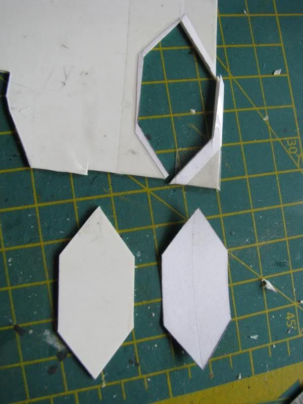

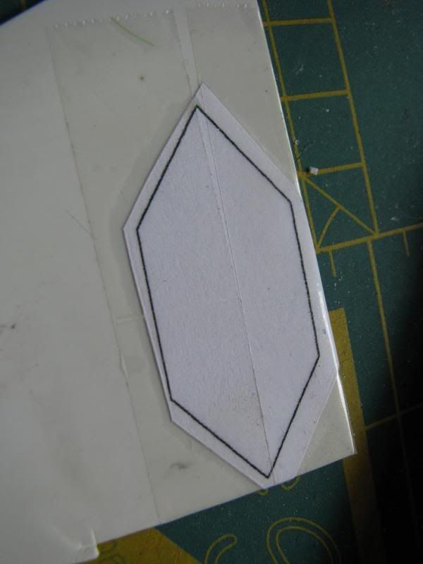

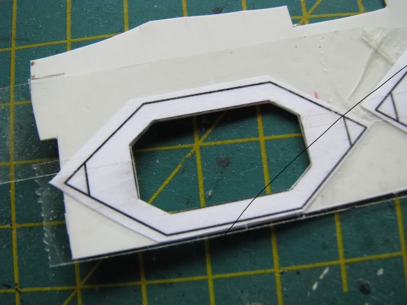

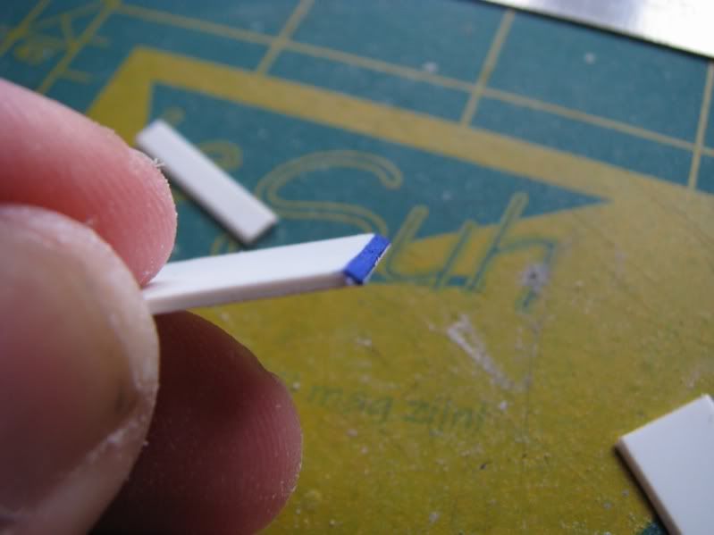

oft benutzt man bei scratchbauten schablonen/schnittmuster. irgendwie muss man nun diese schnittmuster auf plasticard oder pappe übertragen. bei pappe kann man sie einfach aufkleben, bei plasticard im prinzip auch, es stört aber in der regel ungemein eine schicht papier auf dem plastik zu haben. ich habe dieses problem folgendermaßen gelöst:
1. man schneidet die aufnormalem papier gedruckt/gezeichnete schablone grob aus.
2.man klebt diese schablone entlang der kanten mit transparentem klebeband auf die plastikplatte. wichtig hier bei ist das die platte auf einem ebenen untergrung liegt und man die schablone ohne falten aufklebt.
3.beim auschneiden mit messer und (stahl)lineal ritzt man erst vorsichtig durch das papier der schablone, anschließend leicht ins plastik bis sich darin eine feine linie befindet. mit immer mehr druck auf das messer solange daran entlang fahren bis man durch ist. die papier schablone lässt sich leicht wieder vom plastik abziehen.
4.schnittkanten ggf. mit einer feile glätten.
bei rundungen: falls vorhanden/möglich kreisschneider beutzen. ansonsten eckig auschneiden und rund schleifen

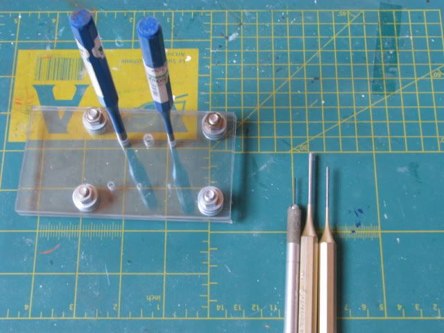

zu einem fahrzeug gehören in der regel nieten und "kreise". es gibt viele verschiedenen methoden nieten am modell darzustellen. die mir bekannten und gebräuchlichen werde ich hier kurz vorstellen:
lochzange: in der regel geeignet um kleinere kreise aus dünner plasticard oder pappe auszustanzen. problematisch wird es bei durchmessern unter 2 mm überhaupt eine lochzange mit diesem maßen zu finden.
+günstig in der anschaffung
+nieten sind immer gleich groß
-beschränktes " angebot" an durchmessern
holzleim: mit dickflüssigem holzleim und einem zahnstocher lassen sich kleine punkte auf das modell auftupfen, die als halrunde kugel austrocknen
+sehr günstig, eine flasche leim hält quasi ewig
+einfach zu beschaffen
-benötigt übung um immer die gewünschte größe zu erreichen bzw mehrfach die gleiche
nietenstanze ( auch "punch & die set" genannt: teuer in der anschaffung, lässt sich aber auch selbst bauen.
+beliebig viele durchmesser
+nur mit plasticard benutzbar
+leicht selbst zu bauen
-teuer in der anschaffung ( falls man es fertig kauft)
ich habe meines selbstgebaut. im prinzip besteht s aus 2 plexiglasplatten die so mit einander verschraubt sind, das dünne plasticard dazwischen passt. zum ausstanzen dienen sog. splintaustreiber aus dem baumarkt. die gibt es ab 2mm aufwärts in 1mm schritten. für kleinere oder feinere durchmesser lassen sich billige bohrer benutzen die man verkehrt herum in einen bohrerhalter steckt. für jeden durchmesser wird ein loch im entsprechenden durchemsser durch beide platten gebohrt
hier der unterschied zwichen ausgestanzten und holzleim-nieten. der hauptunterschied liegt darin, dass man mit leim rundnieten und der stanze bzw. lochzange nur flachnieten hinbekommt

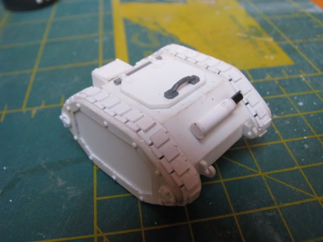

5.imperialer sprengpanzer schritt für schritt
los gehts!
die schablone findet ihr als pdf im anhang. alle maße sind in mm angegeben. wenn ihr die datei ausdruckt, überprüft zunächst ob die maße zumindest einigermaßen stimmen. falls nicht überprüft eure drucker-einstellungen ^^
benötigtes material:
-1mm plasticard
-0,5mm plasticard
schritt 1

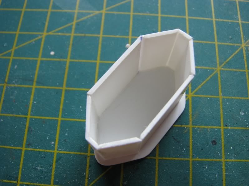

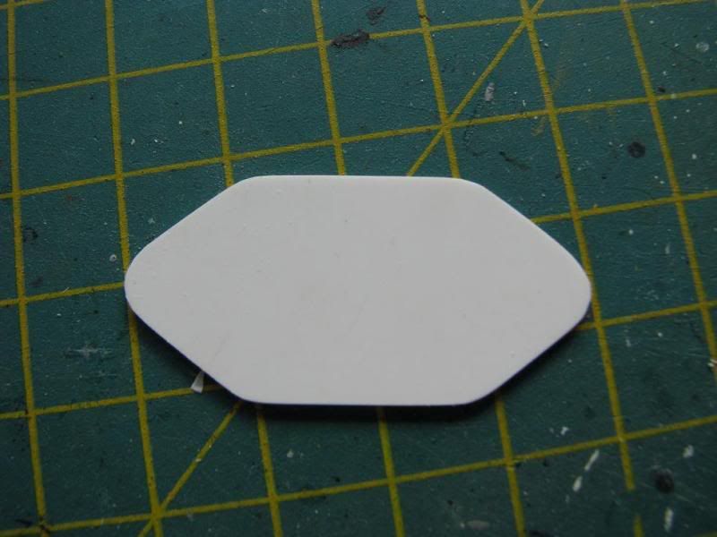

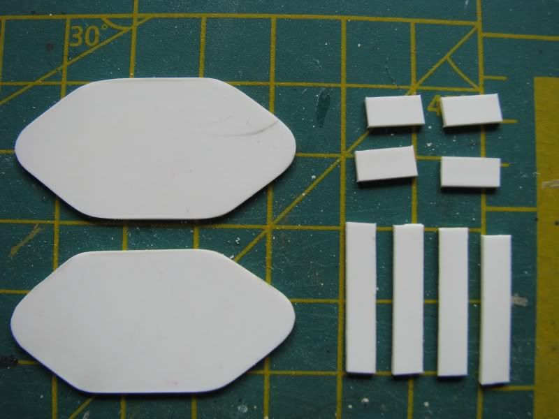

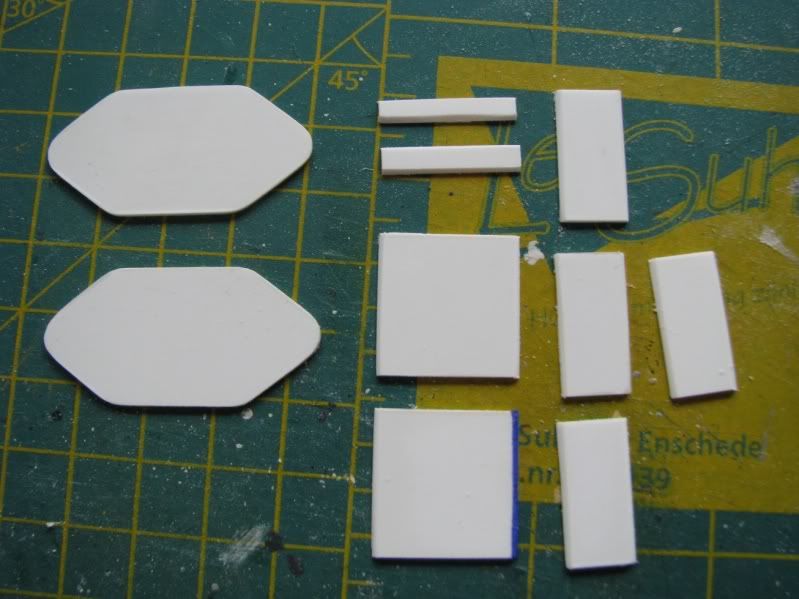

als erstes schneidet ihr die 6 rechtecke für den rumpf und 2 der seitenteile aus. da die 6 teile für den rumpf alle die gleiche brreite haben sollten, schneidet ihr ihr den block aus dem schnittmuster am besten am stück aus, und unterteilt ihn danach erst. (alles aus 1mm plasticard)
die seitenteile sind nur grob vorgezeichnet, und sollten rund gefeilt werden (siehe techniken)
da die teile für den rumpf winklig aneinander geklebt werden müssen, empfiehlt es sich, jeweils die 2 kanten die nicht mit den seitenteilen verbunden werden, schräg abzufeilen.
danach solltet ihr folgendes vor euch haben:
schritt 2

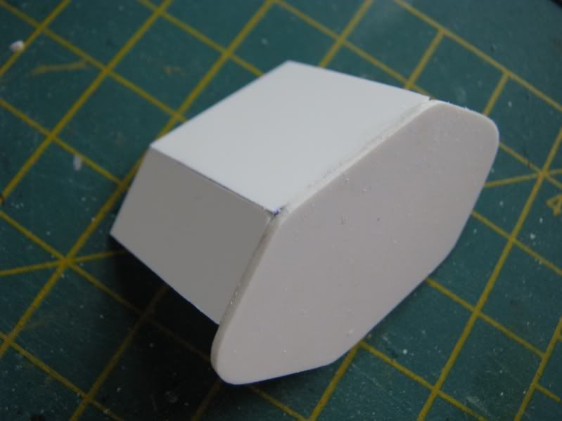

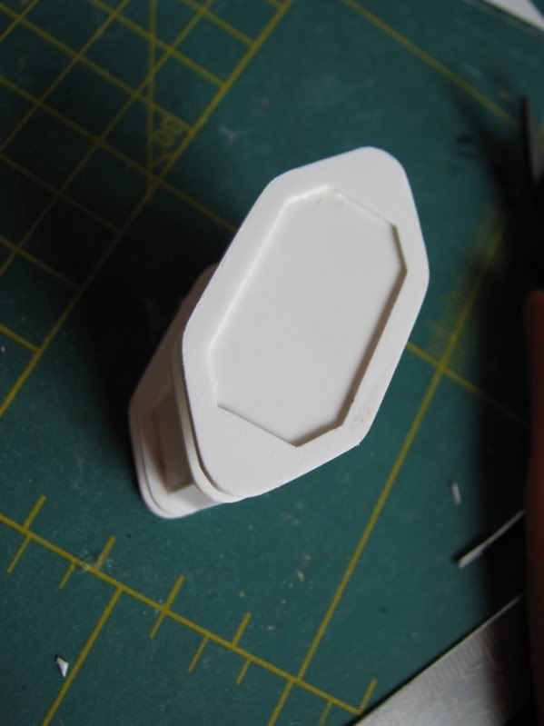

zeit den ersten teil des panzers zu verkleben. fangt mit der obersten platte an, arbeitete euch links und rechts nach unten, so dass die bodenplatte als letztes angebracht wird. macht das ganze am besten solange der kleber noch nicht 100&ig getrocknet ist, dann lönnt ihr kleinere ungenauigkeiten noch ausgleichen
klebt zum schluss das andere seitenteil auf, überpfrüft noch einmal ob alles winklig und frei von spalten ist, ggf. noch durch vorsichtiges drücken korrigierenn, lasst es dann ca. eine halbe stunde antrocknen.
schritt 3

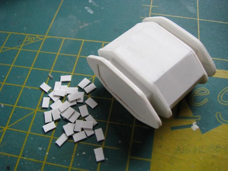

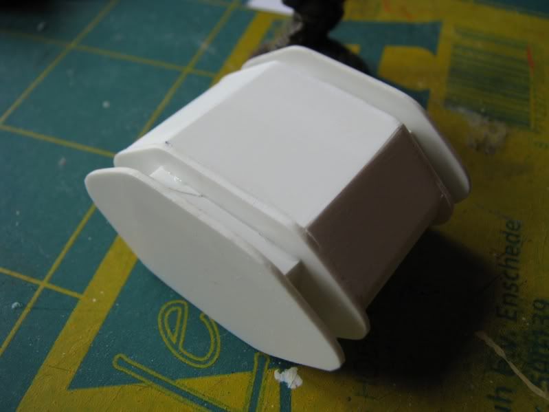

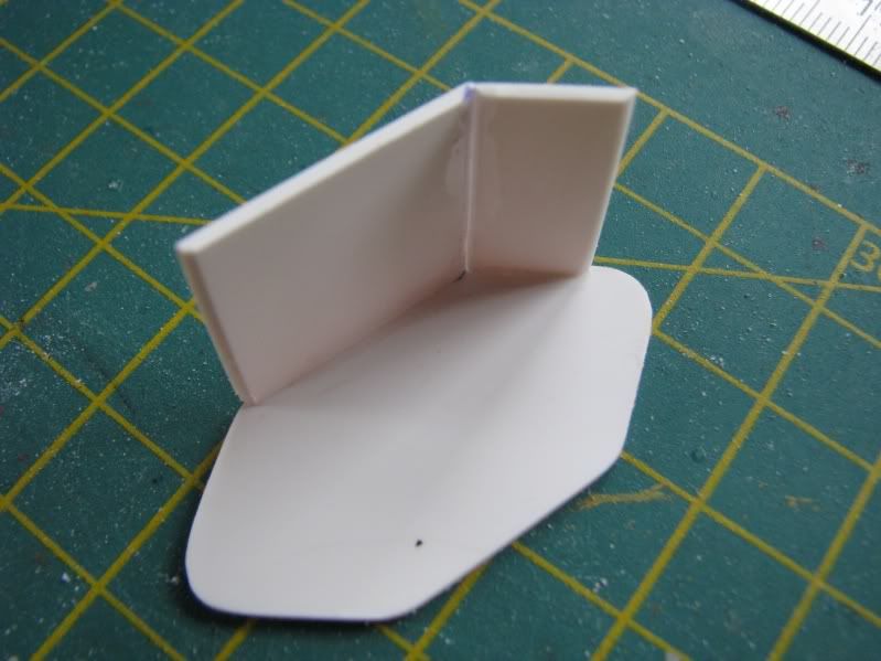

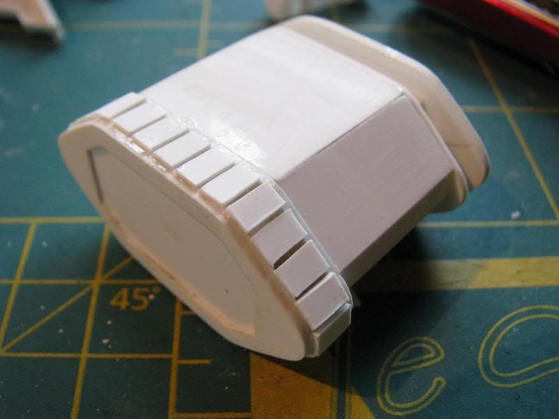

als nächstes braucht ihr die anderen beiden seitenteile und die abstandshalter-teile ( ebenfalls 1mm plasticard)
klebt zuerst die abstandhalter auf beiden seiten wie folgt an den bereits fertigen rumpf:
als letztes klebt ihr die beiden seitenteile auf die abstandshalter. achtet darauf dass sie sich mit denen des rumpfs auch decken!!
schritt 4

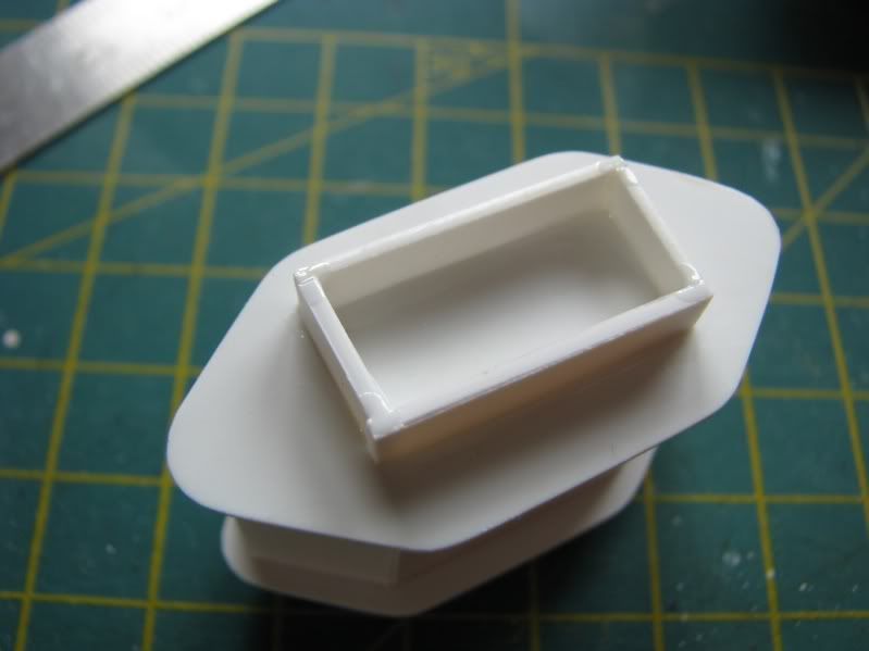

nachdem der grobe kern jetzt steht kann es an die details gehen.

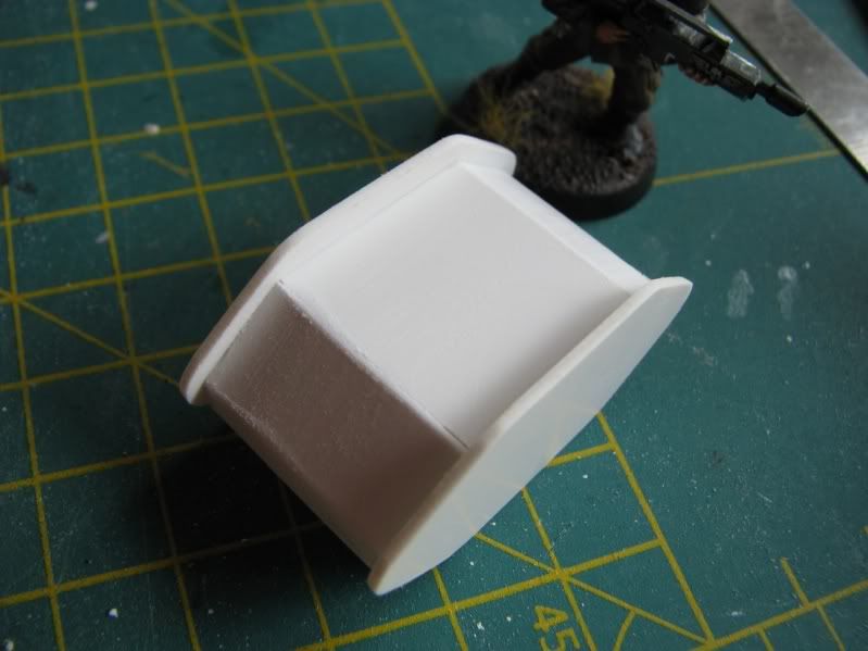

schneidet die beiden seitenteile für die zweiteb schicht aus, diesmal aus 0,5mm plasticard. schneidet zuerst das innere, dann das äußere aus.
feilt diese teile noch nicht rund, sondern klebt sie zuerst auf die außenseiten des rumpfs. nachdem der kleber enigermaßen trocken ist, feilt ihr erst die ecken rund, und die kanten bündig. somit ist garantiert dass am ende nichts übersteht oder fehlt ^^
am ende diese schrittes solltet ihr dann folgendes haben

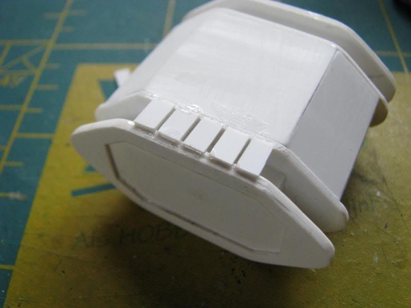

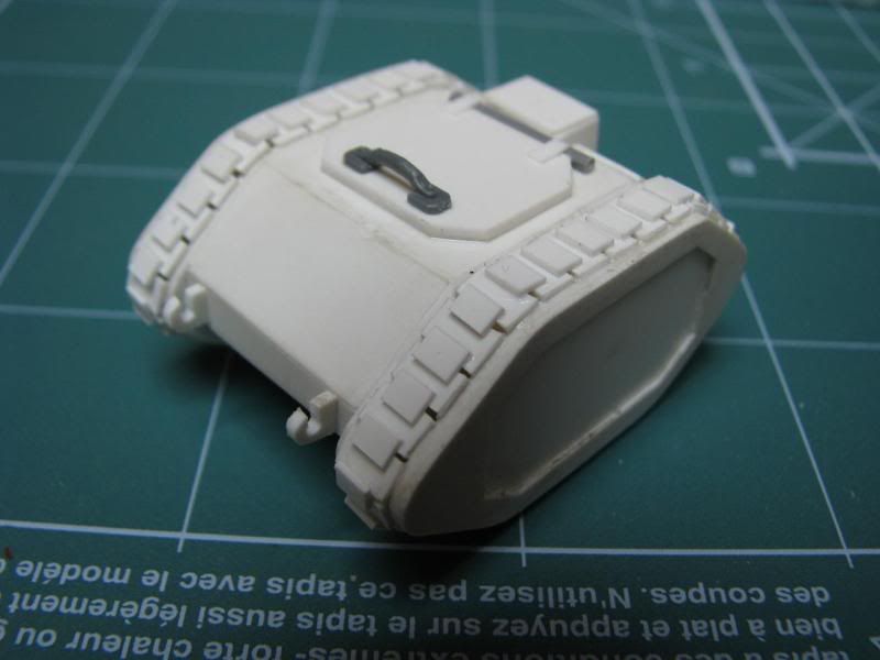

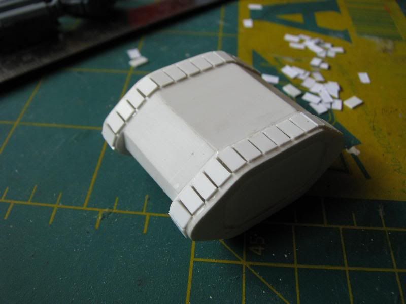

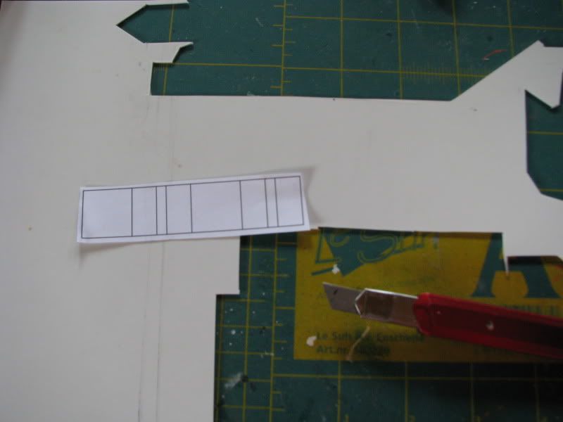

als nächstes kommen die ketten an die reihe. schneidet am besten gleich beide streifen zurecht.(aus 0,5mm plasticard) die anzahl kommt gut hin, ich hatte ein paar teile über. fangt oben an, arbeitet euch links und rechts nach unten. lasst zwischen jedem segment eine kleine lücke. damit die lücke mer gleich groß ist, könnt ihr z.b. ein stükchen plasticard dazwischen halten.falls es beim "schließen" der kette nicht ganz passt, ist die fehlstelle an der unterseite, wo sie kaum auffällt.
damit wären alle teile aus der schablone verbaut. wer weitermachen möchte und den panzer weiter detailieren will ist entweder selbst kreativ und/oder lässt sich von den folgenden schritten inspirieren.
schritt 5
damit sich der kleine panzer nahtlos in eine imperiale armee einfügen lässt, sind weitere details für mich ein muss. zunächst hab eich mich um ein paar details für den rumpf gekümmert.

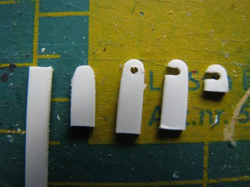

die haken an front und heck kann man recht schnell in fünf schritten aus einem streifen plastik selbst machen:
um die kette überzeugender zu gestalten habe ich aus einem streifen 0,5mm plasticard mehr kleien rechtecke geschnitten und folgendermaßen aufgeklebt:
fortsetzung folgt!! als nächstes werde ich mich ausgiebig mit dem thema nieten beschäftigen, so zu sagen die quintessenz eines imperialen oder auch orkischen fahrzeugs :]
mehr details folgen natürlich auch

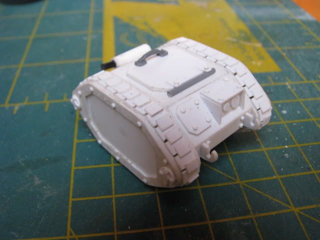

im übrigen passt das panzerchen perfekt in eine walküre oder chimäre
nach hinzufügen von nieten und diverser anderer details, je nach persöhnlichem geschmack, ist das panzerchen fertig für die bemalung.
