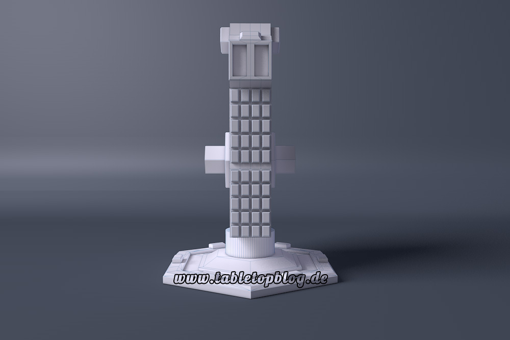

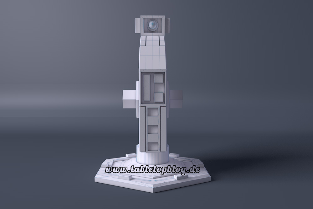

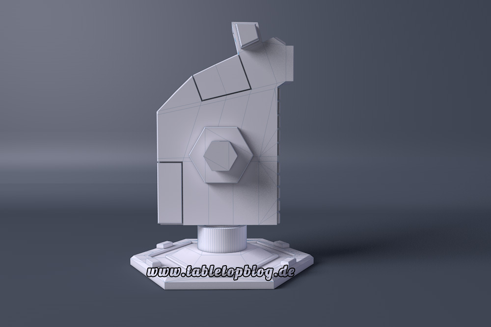

Für eine Tabletopprojekt brauche ich Geschütztürme. Auf dem Markt gibt es leider nix Passendes. Also muss was eigenes her. Bauen möchte ich das Modell in Cinema4D und dann 3D drucken lassen.
Später folgt dann der Abgruss in Resin.
Hier mal die ersten Skizzen.

Was mir spontan auffällt: warum keine runden Waffenhalterungen für stufenlose Drehung?
Und denk an die Gussformgestaltung. 😉 Wenn du das so als ein Teil gießt seh ich da inzwischen eigentlich nur noch eine Öffnungslinie für die Form und selbst da haste Hinterschneidungen. Bei Silikon zwar nur bedingt schlimm, aber wollte es nur erwähnt haben, damit du nicht hinterher die Hälfte wieder ändern musst. 🙂

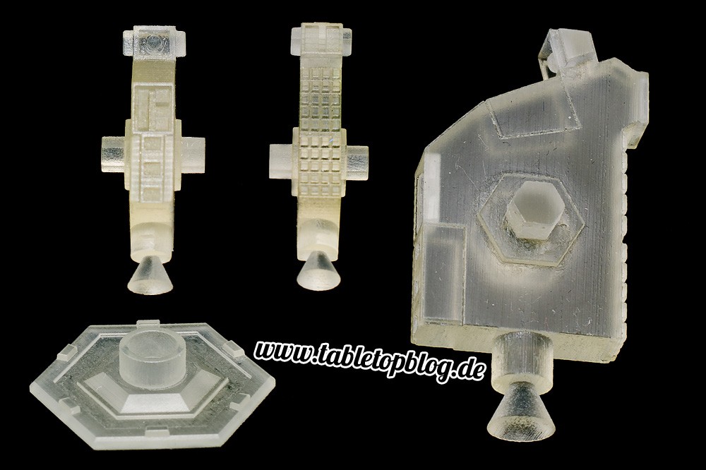

Jap das ist Shapeways. Ich habe Frostet Ultra Detail gewählt. Da der Turm nur 3,5cm hoch ist, glaub ich nicht das die Streifen ins Gewicht fallen. Man merkt die beim drüberfahren nicht wirklich.
Nach der Grundierung sollten die nicht mehr sichtbar sein. Wenn doch, werde ich da nacharbeiten. Gekostet hat der Spass 31€ inkl. Versandt. Sollte der Gußtrichter nicht funktionieren, dann schneide ich ihn ab und gieße direkt.
Hab mich schon mit ner Legogrundbox eingedeckt. Damit kann ich schön Modular Formen bauen.
