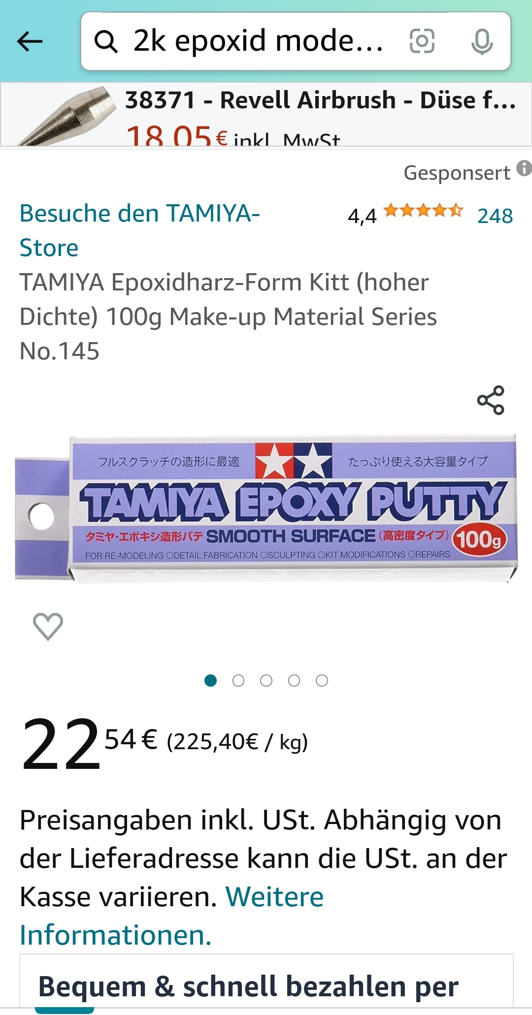

Tamiya auch

Danke!
Aber das ist aber glaube ich was anderes. Das Quick Type von Tamiya ist das richtige und das kostet 27 Euro. Das hier von Tamiya ist das Smooth Surface. Das Zeug hat auch ne andere Farbe. Aber interessant was es für Varianten gibt, ich kenne nur das Grüne. Mit Miliput etc habe ich auch noch nicht gearbeitet.
