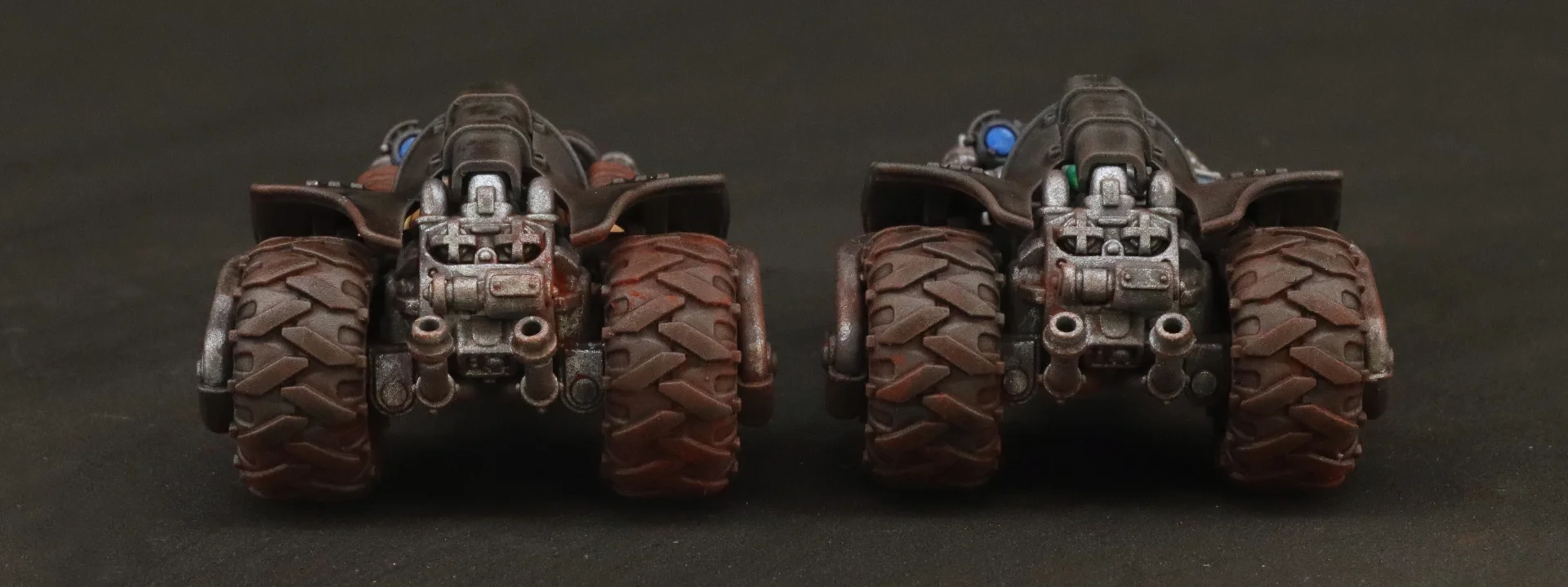

Hier seht ihr die Figur wie sie vor dem Schattieren aussieht:
Anhang anzeigen 303657Anhang anzeigen 303658Anhang anzeigen 303659
Dann habe ich den Öl-Wash angemixt. Dazu muss ich sagen das der Wash eher mit zuviel Farbe als mit zu wenig gemacht werden sollte da sich sonst eine grieselige Schattierung ergibt. Denke durch zuviel Verdünnung verteilen sich die Farbpigmente zu ungleichmäßig. Zum verdünnen habe ich ein Terpentinersatz aus dem Baumarkt benutzt.
Nach mehreren Durchgängen sah die Figur dann so aus:
Anhang anzeigen 303660Anhang anzeigen 303661Anhang anzeigen 303662
Mit dem Ergebnis bin ich ganz zufrieden soweit.
Meine ersten Erfahrungen damit waren allerdings durchwachsen. Es ist relativ schwierig den Wash, nachdem er "trocken" ist, genau dort zu entfernen wo er nicht hin soll. D.h mir ist es oft passiert das ich zuviel weg genommen habe und dann nochmal ran musste. Deshalb nach mehreren Durchläufen ^^ Zu Anfangs habe ich es mit einem Q-Tip probiert, das funktioniert zwar gut aber es ist auch sehr grob und oft wird zuviel Wash entfernt. Danach habe ich mal probiert mit einem Pinsel das etwas genauer hin zu bekommen, was ganz gut funktioniert hat, allerdings bei großen Armeeprojekten wahrscheinlich den Zeitvorteil gegenüber der konventionellen Shadingmethode realtiviert. Denke hier muss man auch entscheidenden welchen Aufwand man für welches Ergebnis investieren möchte^^
Ich werde die Tage eventuell nochmal über die Figur gehen um zu schauen wie ich das Ergebnis noch verbessern kann. Vllt hilft schon ein besserer (spitzerer) Pinsel um alles fokussierter aufbringen zu können. Außerdem wird es wie bei allen Sachen sein das nur mehr Übung einen weiterbringt ^^
