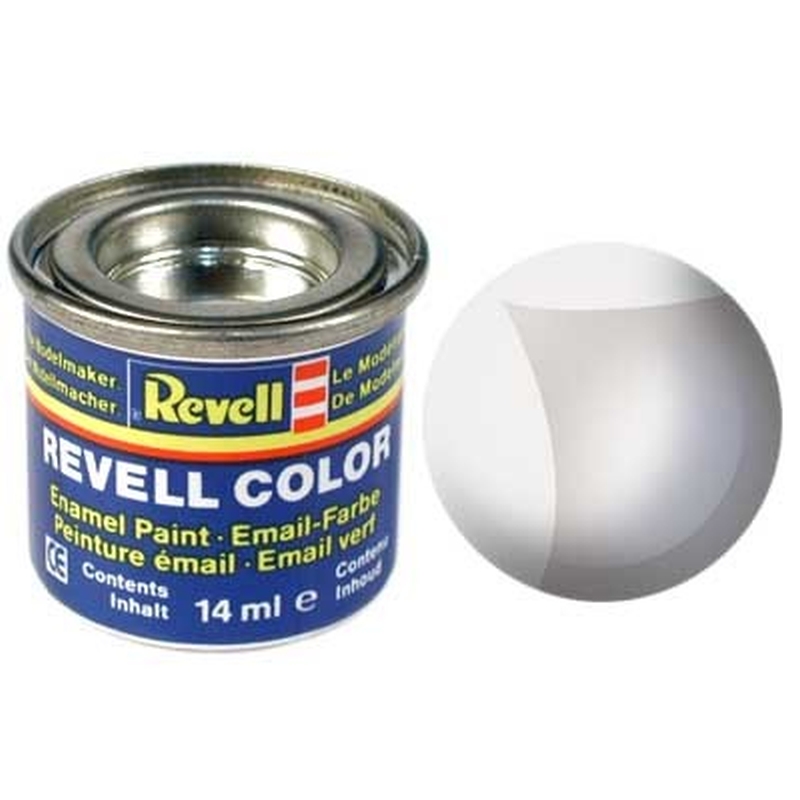

Ich bin da außen vor, da ich "Racing Lackspray" aus dem Baumarkt verwende, diese Grundierungen, Lacke und Klarlacke verwende ich schon seit Jahrzehnten für die unterschiedlichsten Materialeien so z.B. im Modellbau, leider muss man draußen Sprühen, aber sie trocknen schnell und die Klarlacke lösen das Basismaterial z.B. "Citadel", "Army Painter" nicht an, eine Dose 400ml kostet zwischen 4-7€, eine Armee somit auch in Grundfarben kein Thema.
Wenn ich aber nur eine Figur Klarlacke, nehme ich Revell "EMAIL COLOR" SM- oder M-Klarlack.
