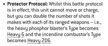

Hallo!
Im letzten Spiel gab es folgende Situation:
AdMech Kastellan Robots im Protector Protocol wollen auf Blight Haulers schiessen, diese zünden das Belching Fumes Stratagem.
Wieviele Schuss hat nun jeder Phosphor Blaster der Robots?
Laut Profil Heavy 3.
Im Protector Protocol wird daraus Heavy 6.
Belching Fumes zieht 1 Attacke ab.
AdMech Spieler sagt 5 Schuss, weil das Profil ja nun Heavy 6 ist.
DG Spieler meint 4 Schuss, weil das Grundprofil Heavy 3 um 1 verringert wird, und danach erst verdoppelt wird.
(Bei 4 Robots mit je 3 Waffen ist das im Endeffekt die Frage "Von ursprünglich 72 Schuss, bleiben noch 60 Schuss oder 48 Schuss übrig?")

Die Schussanzahl ist eine Charakteristik der Waffe. Laut den Grundregeln wird dividiert, multipliziert, addiert, subtrahiert. In der Reihenfolge. Also sind es 5 Schuss.

Ist es nicht zudem noch eine Timing-Frage? Die Battel Protocols werden schon in der vorangegangenen Movementphase des Admech Spielers aktiviert (quasi für die nächste Battel Round). Belching Flumes hingegen wird in der Schussphase des Admech Spielers aktiviert. Zu diesem Zeitpunkt hat die Verdopplung aber schon längst stattgefunden, weshalb jetzt auch nur noch der Abzug von -1 stattfinden kann. Auch in dieser Betrachtung ist das Ergebnis dann 5 Schuss.
