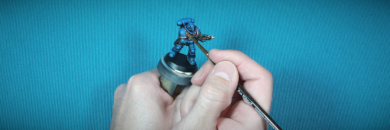

Da kann ich dir nicht folgen. Dass man zum Lasieren eine Lasur benötigt, erscheint mir doch glatt selbstverständlich. Dabei muss es sich nicht um fertig gekaufte Produkte handeln, man kann auch aus einer gut deckenden Citadel Base Paint eine Lasur mischen, aber mit der (fast) unverdünnten Farbe sehe ich nicht, inwiefern man das als Glazing bezeichnen könnte.
Das ist für mich auch der Hautpunterschied zwischen Layern und Glazen, die Farbkonsistenz bzw. noch mehr die Deckkraft: Mit 5% Deckkraft bis 100% hoch zu layern ist ähnlich sinnvoll wie mit 95% Deckkraft "glazen".
Ich würde auch nicht bei jeder Beschreibung von Glazing hier mitgehen.
Für mich ist Glazing ganz klar eine Blendmethode, so wie in dem Video von Zumikito oder DICED.
Wohingegen "Lasieren" (wie beim Slapchop etwa) mit hochpigmentierten aber eben transparenten Farben wirklich einfärben soll.
Vielleicht wäre Filtern hier der bessere Begriff ?‍♂️
Apropos, von Zumikito gibt es schöne Videos, wo er die gängigsten Techniken in ca. 5 Minuten jeweils erklärt. Und von DICED gibt es ebenfalls sehr einsteigerfreundliche Videos auf Deutsch.
Lasieren und Glazing ist eigentlich das selbe. Lasieren ist der deutsche begriff, Glazing der englische.
Ob ich nun, ähnlich wie bei Layern, damit feine Farbübergänge zwischen verschiedenen Farben gestalten will, oder wie beim Slapchop die Mini damit einfärbe, ist eigentlich egal. Man benutzt bei beiden die gleichen Farbmischungen und die gleiche Technik, lediglich der Untergrund und das spätere Aussehen das ich erreichen will unterschieden sich.
Reaktionen: MisterSinister
Ich würde auch sagen, dass beides unter Glazing fällt, allerdings ist das Vorgehen nicht vollkommen identisch. Will ich einen Verlauf glazen, male ich mit der Verlaufsrichtung dahin, wo mein Glaze deckend werden soll. Will ich hingegen eine Fläche gleichmäßig tönen, wechsel ich die Malrichtung mehrfach, damit der Filter möglichst gleichmäßig ist (zumindest in der Theorie, in der Praxis ist das erst bei vielen Schichten nötig). Ich denke die Pinselführung ist allgemein ein wichtiger technischer Aspekt, ggf. auch einen eigenen Eintrag wert.
Reaktionen: Dark Eldar
Sorry, aber das ist schlicht falsch.
Bei Slapchop oder ähnlichen Techniken setzt man einen Farbfilter, nachdem man die Helligkeit komplett mit Graustufen (Schwarz, Grau, Weiß) oder seltener auch anderen Farben vorgezeichnet hat.
El Miniaturista macht im Grunde das Gleiche, bloß mit Inks, der Airbrush und aufwendiger.
Dafür benutzt man Speed Paints oder Inks, also hochpigmentierte Farbe.
Beim Glazing setzt man auf eine Basecolor 5-100 Schichten extrem verdünnter Farbe, wobei der Bereich in jeder Schicht weniger wird. So erreicht man die weichsten Übergänge. Man muss übrigens mit dem Pinsel jedes Mal vorsichtig auf ein Papiertuch tupfen, bevor man die Miniatur berührt, damit die extrem verdünnte Farbe nicht unkontrolliert verläuft.
Man verwendet auch keine Farbe direkt aus dem Topf oder der Dropper Bottle, sondern verdünnt (meist) normale Acrylfarbe mit Wasser oder besser Medium.
Reaktionen: Naysmith
Du kannst bei Slapchop Inks, Washes oder Lasurfarben nehmen, kommt auf den jeweiligen Geschmack an wie stark man die kontraste haben möchte, wieviel Zeit man hat/investieren will und wie man mit der Kontrolle der jeweiligen Farbe zurecht kommt will usw., da gibt es kein Gesetz das die vorschreibt, das darfst du nur mit Inks machen. Also ja Slapchop geht auch wunderbar mit Lasuren.
Auch das ist nicht ganz korrekt, man muß die Farbe nicht jedes mal an einem Papiertuch trocken tupfen. Es Glas ist als etwas Farbe die mit einem transparenten Lichtdurchlässigen Medium kombiniert wird. Verdünnst du Farbe einfach nur mit Wasser erhältst du eigentlich keine Lasur oder Glaze sondern ein Wash.
Das Medium das bei der Lasur zum Einsatz kommt kann von fast wässriger bis hin zur dicker Gel Konsistenz sein, je nachdem was man bevorzugt, das gibt einem auch die Kontrolle das die Lasur nicht wie ein Wash unkontrolliert in die Vertiefungen läuft, sondern nur dort zum Einsatz kommt wo es hin soll.
Sorry, aber das ist schlicht falsch. 😛
…oder Washes oder….Überraschung Glazefarben…..
Das ist EINE mögliche Anwendung des Glazing aber nicht DIE Anwendung.
Ich denke ein Problem bei dieser Diskussion ist das sich hinter vielen Begriffen zu 99% die gleichen Techniken verbergen aber die 1% Unterschied sorgen halt dafür dass es ein neuer Begriff wird. So gibt es „Slapchop“ eigentlich schon ewig. Bei einer Miniatur erst Schatten/Licht, Highlights etc. mit Schwarz, Weiß, Graustufen definieren? Alt. Das mit Washes einfärben(=Farbfilter)? Alt. Das dann statt mit Washes durch Glaze-Farben einfärben? Alt. Stattdessen mit Contrast-Paints einfärben? Gibt es seitdem es Contrast-Paints gibt. Stattdessen Speedpaints nehmen? Hurra, eine neue Technik hat das Licht der Welt erblickt: Slapchop!
Man arbeitet, zB. für Farbverläufe mit mehreren Schichten von Farben egal ob deckend oder leicht transparent? Hallo Layering. Man arbeitet mit mehreren Schichten von stark transparenten Farben? Hallo Lay…nee, stop. DAS nennen wir jetzt Glazing! wobei das aber vieleicht gar nicht das ist was Glazing ausmacht. Womit wir hier evtl. beim nächsten Problem wären. Wer definiert eigentlich was was ist?
Hier werden Videos gepostet von EINEM Maler/EINEM Kanal um zu zeigen was Glazing ist, aber: hat dieser eine Maler die Deutungshoheit darüber? Ich weiß nicht mehr wie/wodurch aber ich hab als ich mit dem Malen angefangen habe die beiden von mir beschriebenen Möglichkeiten als Layering gelernt. Bemalmini schreibt in seinem Layering-Artikel auch das transparente Farben dabei von Vorteil sein können. Andere Tutorials und Erklärvideos sagen „schichten mit deckenden Farben=Layern, Schichten mit transparenten Farben=glazen. Dana Howl zB. geht da noch einen Schritt weiter. Sie sagt zwar auch „deckend=Layern, transparent=Schichten“ ABER laut ihr nutzt man nicht einfach stark verdünnte Farben zum Glazen sondern spezielle Glaze-Farben, bzw. mit Glaze-Medium verdünnte Farben, da diese noch ganz andere Eigenschaften aufweisen als normale Farben (egal ob verdünnt oder nicht)
…aber das Glazing von speziellen Farben abhängt wurde hier in Thread auch schon verneint. Wer hat nun Recht?
Übrigens erklärt sie Glazing in dem sie genau das tut wo Ahnenzorn sagt dass das nur ein Farbfilter ist aber kein Glazing. Was stimmt denn nun? Wobei……sie redet immer vom „Color Glazing“. Ist vieleicht ja auch was ganz anderes als „Glazing“?
(Nach Ihrem Video müsste ich jetzt nur meine Methode 2 beim Layering entfernen und an meine Beispieldefinition von Glazing mit anhängen*und schon wäre alles richtig. Allerdings wäre das dann laut der einen oder anderen Quelle sowie Meinungen hier im Thread eben auch nicht richtig. Und nach den Quellen nach denen ich es 2018 gelernt bzw. kennengelernt habe, wäre es wenn die Definitionen so bleiben wie sie sind richtig.….
Kurz: Ein definitives „Das ist falsch“ oder „Das ist richtig“ scheint es bei manchen Begriffen nicht zu geben. Höchstens einen Kompromiss mit denen alle halbwegs leben könnten.
*das wäre mein Vorschlag für den Kompromiss.
