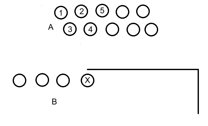

Anderer Ansatz, siehe Bild.
Sieht Modell X Modell 1 vollständig ? Nein, weil eine sichtblockierende Mauer vor X ist.
Sieht Modell X Modell 2 vollständig ? Nein, weil eine sichtblockierende Mauer vor X ist.
Sieht Modell X Modell 3 vollständig ? Nein, weil eine sichtblockierende Mauer vor X ist.
Sieht Modell X Modell 4 vollständig ? Nein, weil eine sichtblockierende Mauer vor X ist.
Sieht Modell X Modell 5 vollständig ? Nein, weil eine sichtblockierende Mauer vor X ist.
Die restlichen 5 Modelle die rechts stehen sind denke ich unstrittig, die mit 6-10 zu bezeichnen habe ich mir gespart. Damit sind alle Modelle 1-10 nicht vollständig sichtbar für alle Modelle der Einheit B. Alle Modelle 1-10 haben Deckung.

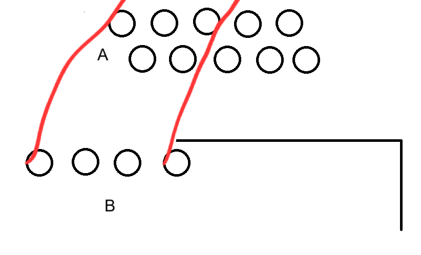

Deine Annahme ist nicht richtig.
Es reicht, wenn der beliebiges Teil eines angreifenden Modells das komplette Zielmodell sehen kann.
MODEL FULLY VISIBLE
Model Visible If every part of another model that is facing the observing model can be seen from any part of the observing model, then that other model is said to be fully visible to the observing model, i.e. the observing model has line of sight to all parts of the other model that are facing it, without any other models or terrain features blocking visibility to any of those parts.
Da zieht man die Sichtlinie natürlich vom linken Teil des Modells X, und sieht dann die Modelle 1-5 vollständig.

Du hast Recht, und auch nicht. Modelle 3 und 4 werden vollständig von Einheit B gesehen. Modelle 1, 2 und 5 werden von 3 und 4 sichtblockiert. Andere Modelle können ebenfalls die Sichtlinie blockieren. Damit haben alle Modelle, bis auf 3 und 4 Deckung.

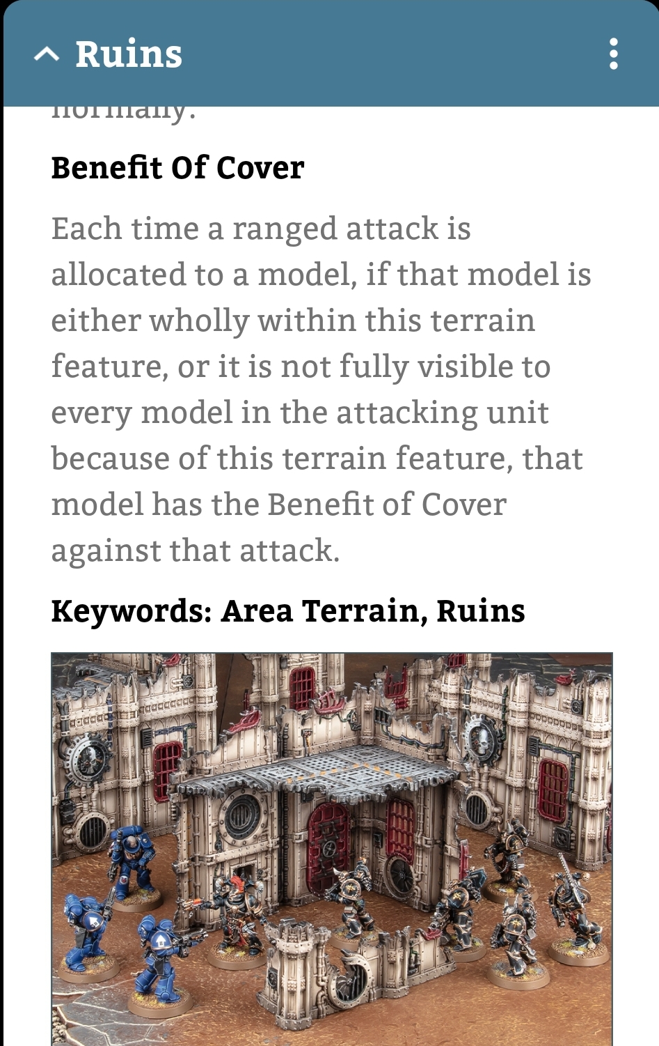

Wir reden hier (wie oben festgehalten) über Ruinen (welche gerade bei den großen Turnieren die einzige Art von Gelände auf dem Schlachtfeld sind).
Benefit of Cover gibt es bei Ruinen explizit ("because of this terrain feature")nur durch die Ruine.
Deshalb geht die Diskussion, ob eigene Modelle die Sichtlinie zu Modellen der eigenen/gleichen Einheit verdecken weit am Ziel vorbei.
