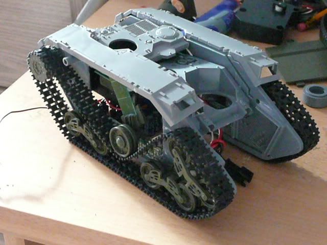

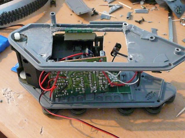

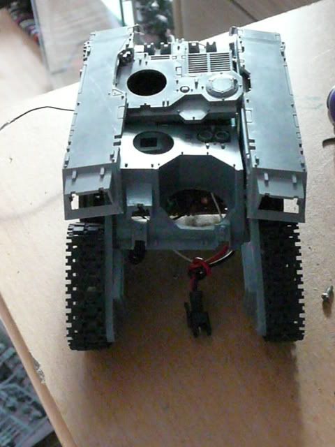

ich hatte heute mal n paar stündchen zeit, bzw um ehrlich zu sein, bin ich einfach, als ich heute nacht nach hause gekommen bin nicht einfach ins bett, sondern nochmal in mein zimmer und hab angefangen zum dremeln, schneiden, fräsen und kleben.
und was soll ich sagen ?! ... die erste seite ist fast fertig !!! 🙄
und es funktioniert !!!
bilder und n kleines video kommen gleich noch ...
hier schonmal das video ...
http://www.youtube.com/watch?v=Q5UI9VbJ5Xo

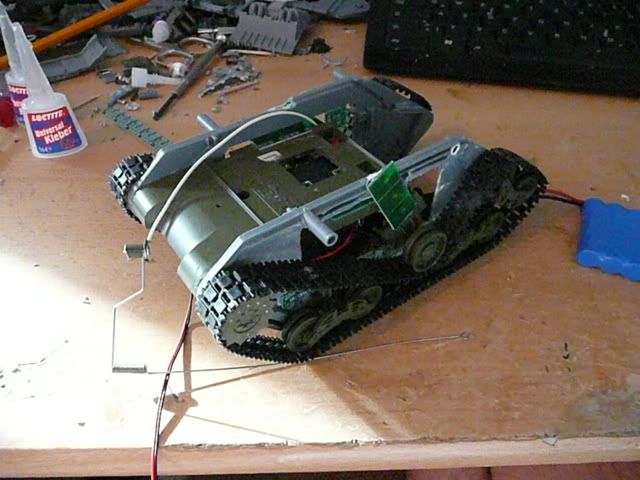

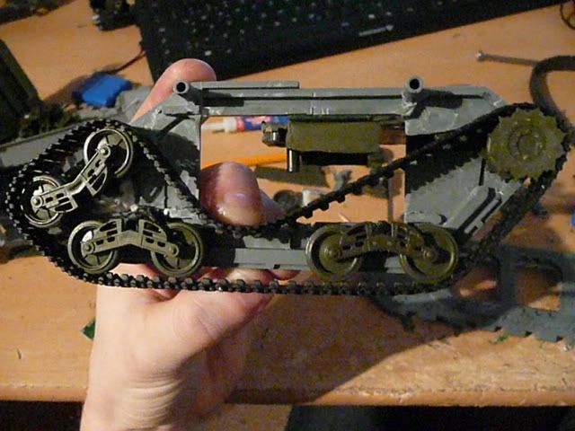

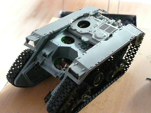

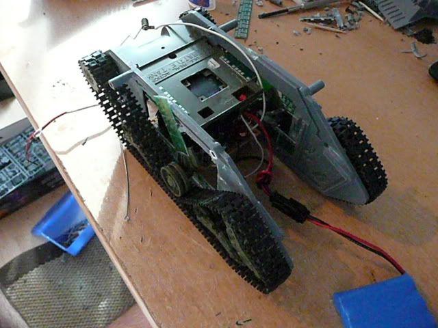

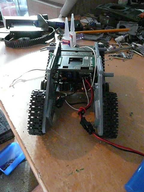

und wie versprochen hier noch einige pics.
die 2te seite ist nun nach weiteren 90 minuten fast gleich auf. aber leider ging mir kurz vorm testlauf der sekundenkleber aus. :angry:

dieser LR ist mehr als kleines aufwärmprojekt gedacht. einfach um zu sehen was geht und wie es gemacht werden kann.
evtl bekommt der hier auch wirklich lediglich die fahrfunktion und ich lass bewegliche rampe, seitenkuppeln oder turm einfach weg.
der baneblade wird dann n stück aufwendiger mit mind 4 kanälen. evtl 7 oder 8, je nachdem ob sich alle waffen bewegen lassen sollen, oder nur turm un geschütz. wenn ich noch nen stormlord könnte ich die vmb's so bauen dass sie rotieren ... :wub:
bei nem normalen köntne ich ggf ne softairkanone ins geschütz transplantieren.
mal schaun. evtl probier ich das aber auch erst mal aus hol mir das metallkettenset was immerhin 79 ocken kosten wird erst, wenn ichs mit plastik geschafft hab. muss ich ja dann im grunde nur nochmal nachbauen und das alte plastikteil kann ich ja dann bei ebay verticken. ... - aber da isses noch lange hin. weil das wird dann echt aufwendig.
diese projekt hingegen hatte ich mir auch komplizierter vorgestellt.
aber hat man erst mal den richtigen "organspendepanzer" gefunden und alles sauber durchdacht kann da eigentlich nicht mehr viel schief gehen.
für die 2te seite hab ich z.b. nur knapp über ne stunde gebraucht.

allerdings ist es oft nicht ganz so einfach die richtigen teile zu finden und bedarf mitunter einiger recherche um z.b.einen panzer mit exakt passend breiter kette, die dann auch noch lang genug, aber nicht zu lang sein darf. das spiel beim LR beträgt hier mmn lediglich rund 4-6 cm.
weiter war mein ansporn den spender möglichst komplett zu verwenden und nicht einfach 3 unterschiedliche spender zu verbauen, nur weil vom einen das und vom anderen das andere besser passen könnte.
weiter sollte es noch relativ einfach gehalten sein. d.h. ich werde nur die scheinwerfer leds und evtl intern noch n paar kleiner kabel löten müssen, aber sonst selber keine neuen kreise aufbaun. da ich also die getriebeox für dieses einstiegsprojekt unbedingt vom spender übernehmen wollte durfte sie auch nicht zu breit sein. mein LR wird am ende vermutlich rund 6mm breiter sein als das original und ein wenig höher, weil ich mich gegen das GW-design entschieden habe und ganz bewusst die laufräder unten ein wenig rausstehen hab lassen.
aber auch sonst wird man dem projekt anmerken, dass es nicht perfekt werden wird, sondern tatsächlich nur zum üben.
z.b. werde ich die hintere auspuffsektion des originals nicht 1:1 übernhemen können, weil hier der einfachheit halber die getriebebox noch ein wenig platz braucht. klaro hätte man das lösen können, aber die ziele die ich mir für diesen panzer gesteckt hatte hab ich auch mit diesem schönheitsfehler erreicht.
ausserdem werde ich wie gesagt vermutlich darauf verzichten die waffen oder die rampe fernsteuerbar umzusetzen, sondern mich im bezug auf RC fürs erste mal auf die ketten beschränken. ein weiteres manke wird die geschwindigkeit werden, die bei diesem modell konstant sein wird. d.h. nicht mit langsamen anfahren oder so .. - nene ...

wie gesagt wenn man komponenten hat die klein genud sind und grob der vorgabe des modells entsprechen ist es nicht wirklich ein problem. ich hab auch schon selber dran gedacht meinen ersten baneblade rc tauglich zu machen.. aber aus zeitmalngel hab ich die idee doch verworfen..
probleme beim bb wirdst du bei der ersten rolle der front bekommen... da diese leider nur an einer seite aufgehangen ist. das modell ist und bleibt nunmal aus plastik...
ich selber hab aucn och ein paar rc-panzermodelle in 1/16und 1/15...
leider kann das auch sehr schnell sehr teuer werden da je kleiner z.b. empfänger... getriebe usw. wird es um so teurer wird.. ich habe sogar meinen geliebten geppard von tamiya verkauft in 1/16 (das modell wird seit 30 jahren nicht mehr hergestellt!)
aber als ich mir mal durchgerechnert habe ihn aufzurüsten.. mußte ich doch ganz schön schlucken.. da mich nur die umbauteile die ich haben wollte, für volle funktionsfähigkeit (folge-radar, sound, 2 motorgetriebe usw.) ca. 2000 -2500 euro kosten sollten... wenn ich mal wieder ganz ganz viel zeit habe für sowas . würde ich mir schon gerne einen bb umbauen oder nachbauen in größeren maßstab...
meine letzte idee die mich auch nicht soviel kosten würde wäre ein full-option leman russ (variante vom turm noch nicht festgelegt^^) da ich passende ketten habe für einen in 1/16 maßstab sowie getriebe, schußeinheit, rauch modull, und steuereinheit......:wub:
also bob panda wenn du in dem bereich hilfe brauchst oder fragen hast schreib mir ne pn!^^😀
vieleicht hab ich auch idee´n wo du deine teile her bekommst...
ich seh das schon kommen das einer nen rc-mimi-heli mit nem landspeeder chassi umbaut^^
selbst in en chimäre oder nen rhino ist genug platz um den rc tauglich zu bauen... was immer viel platz wegnimt sind steuereinheit und akkus..
den kleinsten eigenbau an panzer der sauberfährt ist gerade mal 8 cm lang. ein sturmtiger(hoher aufbau sonst hätt er die elektronik nicht rein bekommen^😉
