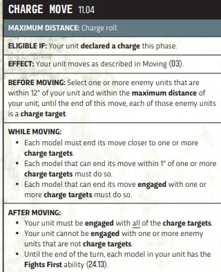

Bei Charge Move (11.04) unter While Moving steht als zweiter Punkt "Each model that can end its move within 1" of one or more charge targets must do so." Nach dem Charge Move musst der Cybot also 1" am Ziel sein, darf aber nicht in 2" (engagement range) zu anderen Einheiten, die nicht als Ziel deklariert wurden, stehen. Sollte das nicht möglich sein, darfst du den Charge Move nicht machen, ähnlich zu dem Beispiel A in dem "Making a charge move"-Bild auf Seite 37.
Der Cybot muss nur in 1" enden, wenn er es kann. Wenn er es aus Gründen nicht kann (eben z.B. um außerhalb engagement zu nicht Charge Targets bleiben), dann reicht auch auf 2" rankommen.

.. wenn ich mein Modell so nah wie möglich an sein Angriffsziel bewegen muss...
Ich glaub hier liegt das Missverständnis.
  • Du musst am Ende näher dran sein, aber nicht maximal nah
  • Kannst du in 1".. musst du in 1"
  • kannst du nicht in 1" wegen z.B. engament zone von anderen Einheiten,Gelände etc. dann reicht es in 2" zum ChargeZiel zu kommen.
Reaktionen: Wargrim
Darf aber trotzdem nicht in Nahkampf, da das Ziel außerhalb der 12" und der maximum distance des charge wurfs war.
Er hat durch diese Regel (11.04 before Moving) kein Charge target.
Das Ziel für meinen Cybot war mit einem Wurf von 7 zu erreichen, die Einheit daneben war aber weiter weg, so dass ich da eine 8 gebraucht hätte, wenn ich nur sie hätte angreifen wollen.
Wenn ich das jetzt richtig verstanden habe ist der Konsens, dass ich mit dem Bot möglichst nah an sein Chargeziel herangehen muss, aber mehr als 2" Abstand zu Einheiten halten kann, die ich nicht angegriffen habe. Das bedeutet, ich wäre in meinem Beispiel eher an die Ruinenwand gelaufen und da dann ca 1,5" vom nächsten feindlichen Modell entfernt gewesen.

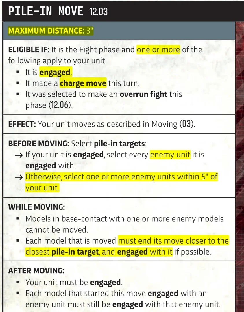

Mit Pile In könntest du dich aber noch an die Einheit bewegen, wenn innerhalb von 5".
Hier würde ich gerne nachhaken.
Der Pile-In Move ist, sofern man bereits in Engagement Range ist, nur 3".
Und das wäre der Cybot durch den Charge.
Als Target für den Pile-In Move darf man nur Units wählen, mit denen man in Engagement Range ist (wenn man denn überhaupt in Engagement Range ist). Im Fall des Cybots wäre das die Unit, die der Cybot auch gecharged hat.
Darf der Cybot mit dem Pile-In Move in Engagement Range zu einer Unit gehen, die er NICHT als Pile-In Target angesagt hat?

Ja, darf er. Ich sehe nichts in der Pile In Regel das dem Cybot verbietet in ER zu einer Unit zu gehen, die kein Pile In Target ist.
Wichtig ist das Cybot sich näher an das nächste Pile In Target bewegt. Wenn er in ER zum Pile In Target gehen kann muss er das tun. Falls nicht reicht es sich näher dran zu bewegen.
ich verstehe es so, dass du dich sonst mit dem pile-in aus dem einen Nahkampf raus bewegen kannst und in einen anderen rein.
Weil die 3“ Bewegung größer ist als die 2“ Engagement Distanz. Du bewegst dich 3“ musst aber immer noch in Engagement Reichweite der ersten Einheit sein.
Die Regeln verwirren einen, wenn man von bisherigen Editionen kommt. Aber wenn man alles ausblendet ist es eig gut beschrieben. Man muss sich einfach stupide von oben nach unten dran halten.
Z.b Kann man jetzt auch mit einem Cybot im Nahkampf gegen Einheiten kämpfen die schon umzingelt sind, solang man in 2“ ist. Basekontakt ist nicht mehr notwendig.
Reaktionen: Naysmith
Nicht ganz richtig. Er darf zu Units gehen mit denen er bereits engaged ist und zu units in 5“. Da kommt er dann mit 3“ in die 2“ Engagement Reichweite.
Der Cybot muss einfach nur engaged sein. Mit wem genau steht nicht dran.
Edit: Mein Kopf raucht.
Hm. Wenn die "After Moving" Bedingungen das bereits regeln, welchen Sinn macht es dann, überhaupt ein Target für den Pile-In zu wählen?
Ok. Wegen der "Näher zum Target" Passage.
Dh. wenn ich diese Bedingung und die Bedingung aus "After Moving" erfülle, könnte ich auch mit einer "Nicht-Target" Unit des Pile-In in Engagement Range gehen.

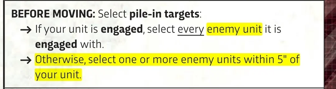

Via Goonhammer:
Eine „Pile-In“-Bewegung nutzt die Regelvorlage für eine Bewegungsart und erlaubt es jedem Modell der Einheit, sich bis zu 3 Zoll weit zu bewegen – allerdings unter bestimmten Einschränkungen. Vor der Bewegung wählst du deine Pile-In-Ziele aus; bei der Durchführung der Bewegung muss jedes Modell seine Bewegung näher an dem nächstgelegenen Pile-In-Ziel beenden und sich (sofern möglich) in Kontakt mit diesem befinden. Welche Einheiten du als Ziele wählen kannst, hängt von der jeweiligen Situation ab.
Wenn du bereits in einen Nahkampf verwickelt bist, kannst du nur (und musst auch) all jene Einheiten als Ziele wählen, mit denen du aktuell im Nahkampf stehst. Dies kann deine Möglichkeiten einschränken, dich per „Slingshot“-Manöver in eine Einheit zu katapultieren, die du zuvor nicht angegriffen hast, da du diese nicht als Ziel wählen kannst. Bei einer Nahkampfreichweite von 2 Zoll bleibt zwar genügend Spielraum, um Gegner in den Kampf zu zwingen, doch du kannst dich nicht einfach in eine völlig andere Richtung bewegen.
Befindest du dich aktuell nicht im Nahkampf (was in dieser Phase selten vorkommt, aber gleich wichtig wird – bleib dran), kannst du stattdessen eine oder mehrere Einheiten im Umkreis von 5 Zoll als Pile-In-Ziele wählen und die Bewegung wie oben beschrieben durchführen. Wichtig ist hierbei, dass die Pflicht entfällt, sich auf das nächstgelegene Ziel zu zubewegen; du kannst deine Bemühungen also auf ein einzelnes Ziel konzentrieren, anstatt in verschiedene Richtungen gezogen zu werden.
