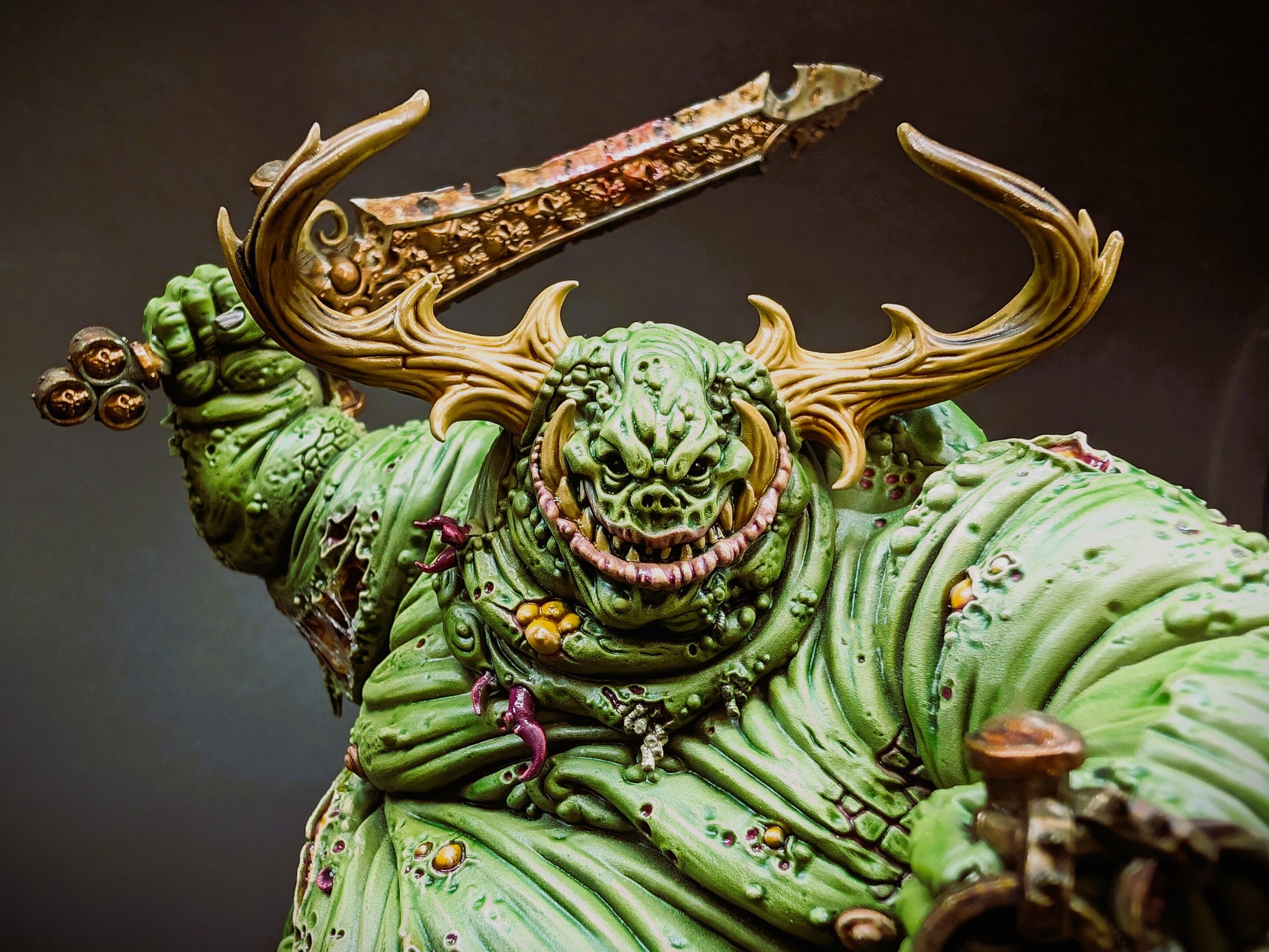

Hallo GW Gemeinde,
ein neues Projekt liegt in meinen Händen; Eigenbau vom Epidemius.
Material: Bits, Schaumstoff, GS und Gussränder.
Base aus Holz
Hab mich am Original gehalten, fehlen tut noch die Sanduhr, bin noch nicht sicher wie funktionell ich sie machen soll.
Die Rechentafel mit den Schädeln kann verschoben werden 😉
Als Träger wolle ich zuerst kleine Figuren schnitzen aber das ist so winzig das es keinen Spaß macht,
jetzt habe ich meine (liegt schon länger rum) aus resten gebaute Spinne erkoren, diese darf nun Epidemius tragen 🙂
Anhang anzeigen 247903 Anhang anzeigen 247904 Anhang anzeigen 247905
Anhang anzeigen 247906 Anhang anzeigen 247907 Anhang anzeigen 247908 Anhang anzeigen 247909
Anhang anzeigen 247910 Anhang anzeigen 247911 Anhang anzeigen 247912

Passen 1A. GW-Zombies sind auch sehr praktisch und ergiebig für Umbauten:
Gute Idee mit der Schleimbestie bzw. dem Scharm (war ja unrsprünglich die Idee) aber
das müsste ich ja dann doch wieder kaufen :-D und ich will es ja selbstbauen..
Aber gut ne Schleimbestie basteln 🙂 Hmmm des sollte doch möglich sein..
Ist denn eine Spinne so abwegig? Also seit ihr der Meihnung das eine Spinne so gar nicht zu Nurgle passt?
Hi!
Bei einer Spinne denke ich eher an Slaanesh, weil man mit diesem Tier eher Schnelligkeit verbindet. Es gibt diverse Umbauten im Netz, bei denen Daemonetten auf Spinnenleiber gebastelt wurden, um Jägerinnen o.ä. darzustellen.
Für Nurgle würde ich mich an Tieren Orientieren, die man mit irgendwas Schleimigem etc. in Verbindung bringt. Die Schleimbestie erinnert eben an eine Schnecke.
Du könntest auch die Nurglinge mit GS modellieren. Du musst ja im Prinzip nur die nach außen hin sichtbaren Teile ausmodellieren.
Alternativ könntest Du auch ein Gewirr aus Tentakeln unter die Sänfte bauen. Die lassen sich auch leicht modellieren. Du kannst es noch mit einigen Bitz "garnieren". Ein großes, entzündetes einzelnes Auge zum Beispiel. Oder so kleine "Tastrüssel" wir bei einer Fliege.
Gerade bei Dämonen ist der Vorteil, dass es umso schrecklicher wirkt, je weniger man eine konkrete Assoziation hat. Du kannst Dich an einigen Kreaturen aus dem Cthulhu-Mythos orientieren. Google doch mal Cyaegha.
