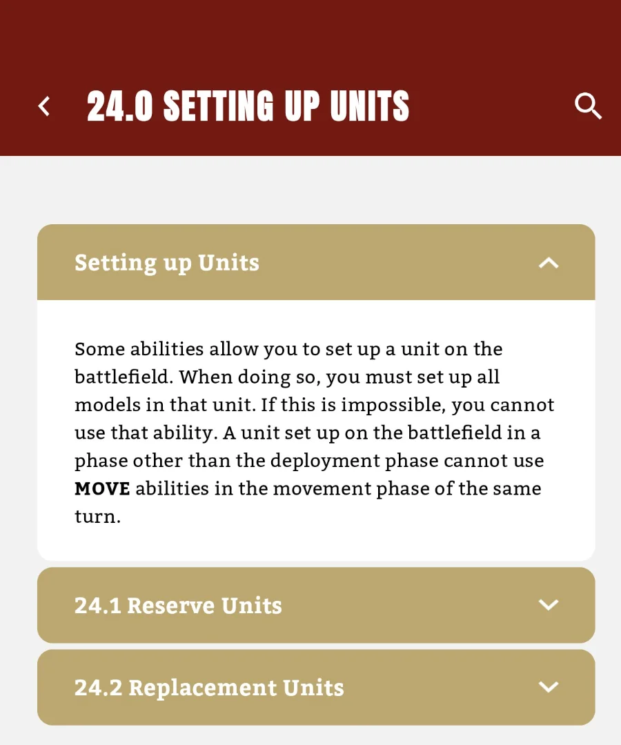

Sehe ich es richtig, dass ich in der ersten Runde eine ganz normale Bewegung machen kann? Denn das "set up" ist ja in der Deplyment Phase.

Laut dem spricht nichts dagegen.
