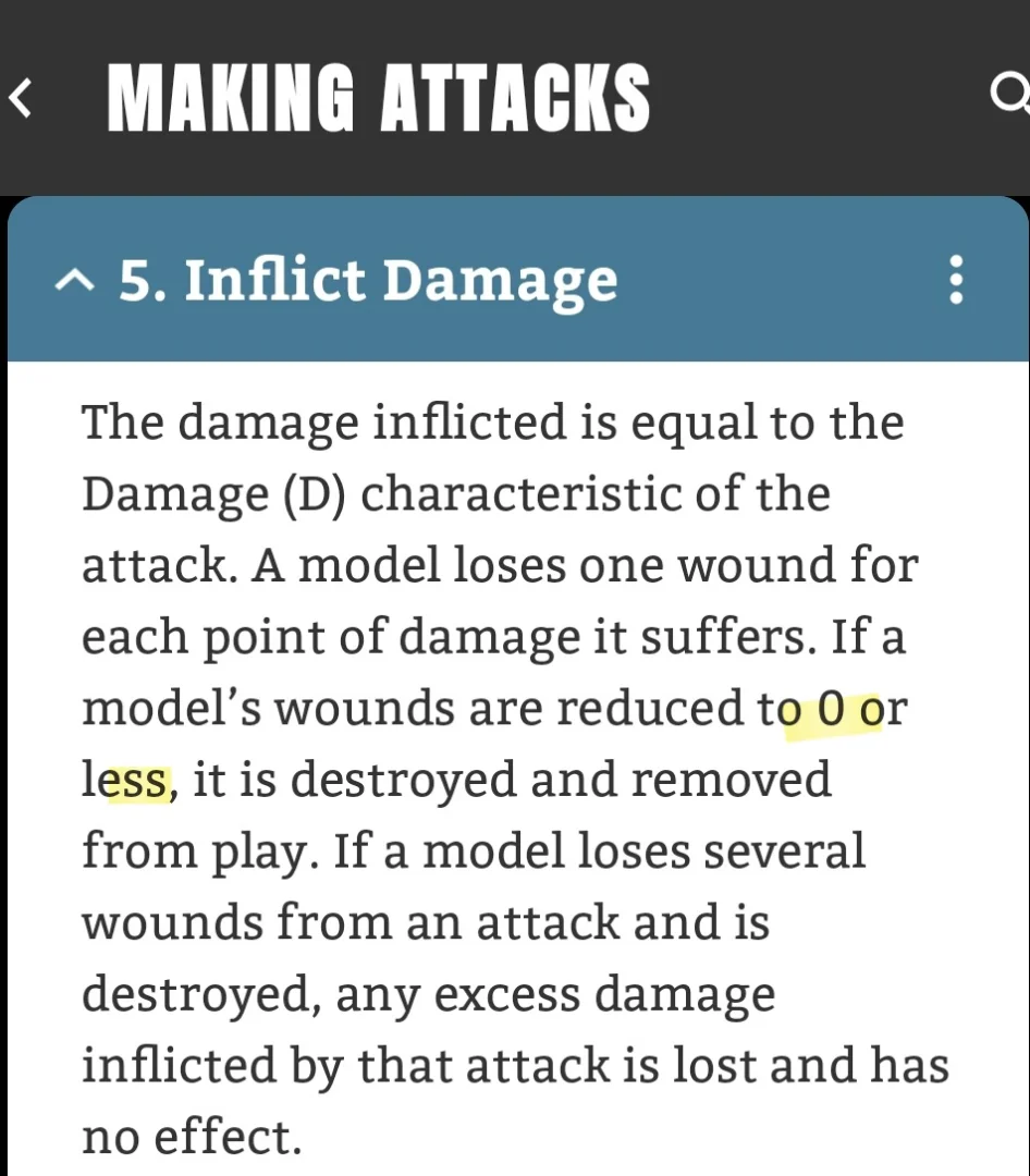

Kann Titus negative Wunden von der Explosion bekommen ? Ich finde nichts in den Regeln das sagt das die Wunden nicht unter 0 sinken können. Nur das Modelle mit 0 Wunden zerstört sind und vom Schlachtfeld entfernt werden. Titus wird aber nicht vom Schlachtfeld entfernt. Er steht damit innerhalb 6" vom Fahrzeug/Monster, und würde laut Deadly Demise Mortal Wounds bekommen.
Ein Model erhält so lange Wunden, bis seine Lebenspunkte 0 erreichen. Dann ist es im Sinne der Regeln zerstört. Überzähliger Schaden verfällt.
Ausschließlich für die Sequenz des "Fight on Death" Modells wird 1 Lebenspunkt angenommen (für Brackets/Sollstärke/etc.)
Erst wenn Titus' Regel die LP gewährt wird er explizit nicht zerstört:
Inflict damage: A model loses one wound for each point of damage it suffers. If a model’s wounds are reduced to 0 or less, it is destroyed and removed from play. If a model loses several wounds from an attack and is destroyed, any excess damage inflicted by that attack is lost and has no effect.
Fight on Death: While making attacks due to a fight-on-death rule, the destroyed model is assumed to have 1 wound remaining unless otherwise stated.
Honour of Ultramar: If this model is destroyed by a melee attack, if it has not fought this phase, roll one D6: on a 2+, do not remove it from play. This model can fight after the attacking unit has finished making its attacks. If one or more enemy models are destroyed as a result of those attacks, this model regains D3 lost wounds and is not destroyed; otherwise, it is removed from play.
Also hat Titus 0 LP. Die MoWos kommen, seine LP sind bereits auf 0 -> Alle MoWos wären überschüssiger Schaden.
Da steht reduziert auf 0 oder weniger. Weniger als 0 wäre Minus.
Wären negative Wunden möglich, dann könnte ich als angegriffener Spieler zB 20 einprasselnde Attacken dem gleichen Cryptothrall zuweisen (Fight on Death) und den am Ende mit -40LP vom Feld nehmen 🤣
So einfach ist das leider in diesem Fall nicht. Ein Modell wird bei 0 oder weniger Wunden vom Schlachtfeld entfernt, überzähliger Schaden verfällt. Titus wird nicht entfernt. Er bleibt mit 0 Wunden zerstört auf dem Schlachtfeld. Gehen seine Wunden ins Minus, wenn er Mortals von der Explosion bekommt ? Laut Inflict Damage ist weniger als 0 möglich.
Wenn negative Wunden möglich wären (auch wenn da "and less" steht) würde überschüssiger Schaden nicht verfallen.

Es gibt keine negativen Wunden.
Darum steht ja bei LP Verlust auch dabei das alles was ihn unter 0 bringt verfällt.
Warum schreibem sie 0 oder weniger?
Na weil sonst der nächste Schlaubi Schlumpf kommt und sagt "Er hat nur noch 1 LP und mit DMG 2 kannst ihn nicht töten weil er ja auf 0 gebracht werden muss"

Das ist alles andere als irrelevant. Wenn Titus 3 Mortals durch die Explosion bekommt hat er -3 Wunden, und wäre zerstört weil er sich nicht über 0 Wunden heilen kann.
Wenn Dein Argument ist, dass Titus negative Wunden kriegen kann, weil er wegen Fight on Death nicht aus dem Spiel genommen wird, dann kann ich dass mit jeder anderen Fight on Death Mini machen und als angegriffener Spieler fröhlich Attacken meinem -24 LP Cryptothrall zuweisen.
Entweder geht das und niemand außer Dir ist jemals auf diese geniale Idee gekommen. Oder es geht nicht, und dann kriegt auch Titus keine negativen Wunden ;-)

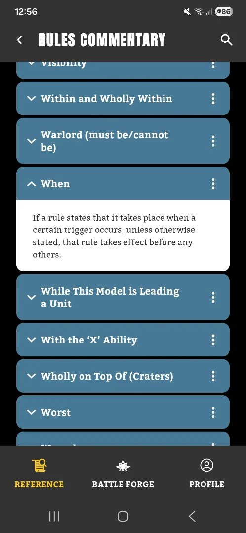

Ich habe es mir nochmal angesehen und komme zu dem Schluss dass "Deadly Demise" passiert bevor Titus seine Wunden regeneriert.
Deadly Demise hat den Trigger "When" dies ist der schnellste Trigger und wird immer abgehandelt bevor andere Regeln Anwendung finden.
Titus hat den Trigger "If" für den ich keine Definition gefunden habe und der somit nach "When" und "Just After" anzusehen ist.
Somit unterliegt es auch nicht Sequencing da die Trigger unterschiedliche Zeitpunkte haben und nacheinander abgehandelt werden.
Auf das Thema "negative Lebenspunkte" möchte ich wegen Blödsinn nicht weiter eingehen.

Ändert für mich nichts am Sequencing. Ist für mich ziemlich eindeutig. Den Unterschied "When" zu "If" ist für mich nur grammatikalischer Natur ... wie festgestellt gibt es da keine Regeldefinition.

Kann ein Modell unter 0 LPs sinken?
Imho ja, aber nur durch die gleiche Attacke. Nicht darüber hinaus. Weitere Attacken verfallen oder werden anderen Modellen zugeteilt.

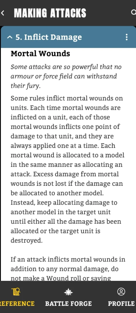

Mortal Wounds dagegen werden einzeln behandelt und gehen bis 0 und wandern dann weiter ... oder verfallen.
