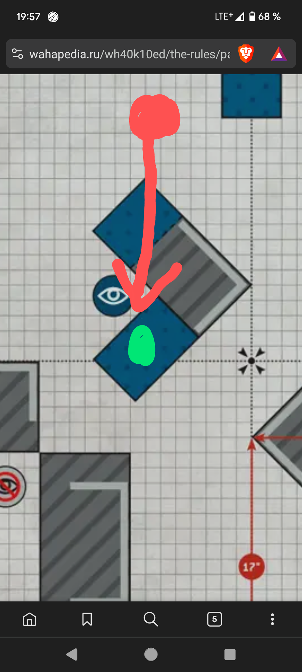

3) Das "blaue Auge" bedeutet - wenn ich das richtig verstehe - dass das zwei Geländestücke sind, die zusammen aufgestellt und als eines gewertet werden was die Sichtlinie angeht.
Also wenn ich ein 6"x4" Stück an einem 10"x5" Stück anschließe, dann kann ein Modell (grün) mit "Wahrer Sichtlinie" auch von Rot gesehen werden, wenn es sich im 6x4 aufhält und das 10x5 im Weg steht (Skizze)? Screenshot_20241015-195702~2.png

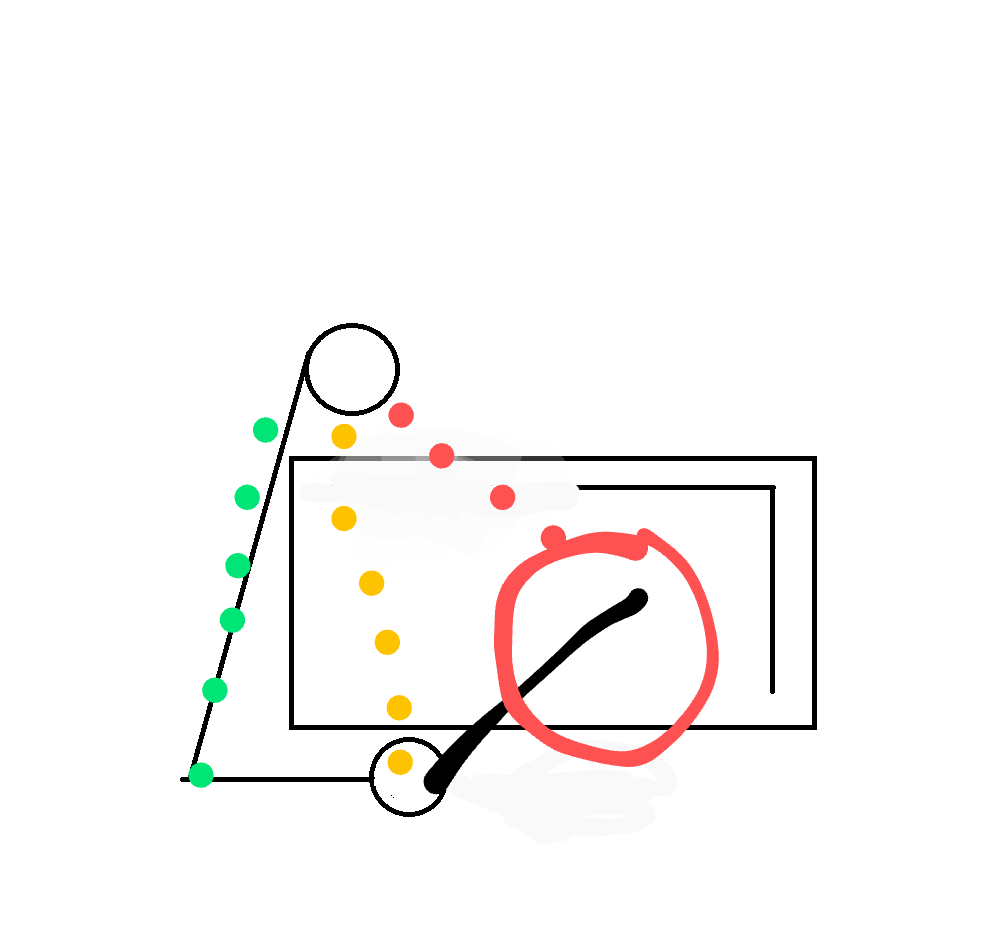

So wie ich den Text verstehe:
Rot - Visibility IN the ruins (not visible)
Gelb - Visibility THROUGH the ruins (not visible)
Grün - Standard Visibility (Visible, aber Cover)
Modell ist "behind" und "not within" der Ruine, weil die Base nicht auf dem Footprint ist.
Schwarz kann Rot sehen aber Rot nicht Schwarz (Wenn der Rotekreis die Base ist)
Schwarz kann Gelb nicht sehen und umgekeht auch dann nicht wenn ein Teil vom Modell, z.B. Ein Flüge, in der Ruine ist
Bei Grün wird die Sichtline ganz normal Bestimmt und hierzu kann von und zu jedem Teil des Modelles, also auch ein Flügel, Stab, Schwert, diese gezogen werden, wenn die Runie nicht dazwischen ist.
Reaktionen: Imu-Sesh
Oh, sorry - der rote Kreis zeigt den Teil des unteren Modells, der in die Ruine ragt, und pre-Errata von außen mit True LoS sichtbar wäre
Wenn der untere Schwarze zur Position des Roten KReisen geht, dann wird er von außen gesehen.
Slebst sehen kann er wenn seine Base komplett drine steht

Zu 3:
Johnny kann Cyril und Otto nicht beschießen (Ruine vollständig dazwischen, keine Frage), Dave auf jeden Fall (Base ragt in die 10"x5" Ruine zwischen den beiden), Heinrich aber auch, weil die Sichtlinie zwar den Innenbereich des L überquert (und das 10"x5" Stück vollständig dazwischen ist), aber da die beiden Teile des Stücks als eine Einheit gewertet werden ist das gesamte Geländeteil eben NICHT vollständig zwischen den beiden.

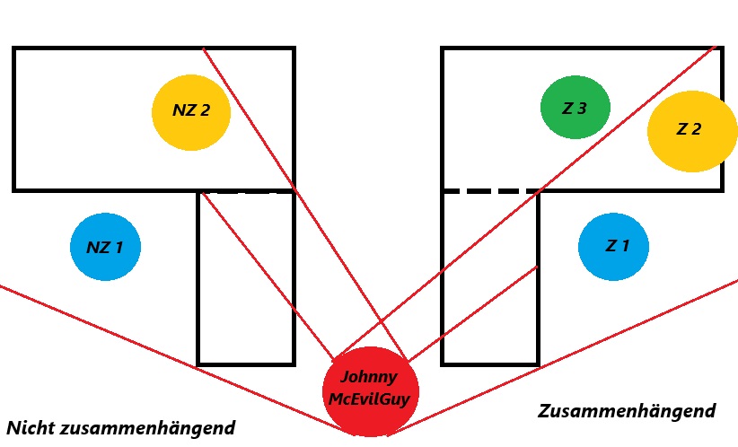

Ja, aber... das Geländestück muss nicht vollständig in der Sichtlinie sein.
Da wäre also wirklich auf Seiten von Ghostwriter wenn er sagt, dass die Sichtlinie dadurch gebrochen wird, dass sie die Ruine wieder verlässt. So wie Cyril nicht sichtbar ist wäre Heinrich auch nicht sichtbar. Würde Otto weiter links stehen und mit der Base in den Footprint ragen könnte Johnny aber LoS ziehen, solange diese LoS vollständig in bzw durch die Ruine verläuft ohne diese zu verlassen.
(siehe unten)
Johnny kann in diesem Fall nur Z3 beschießen, da das kleine Stück des zusammenhängenden Geländes die Sichtlinie nicht blockiert (darum das blaue Auge -> Sichtlinie ist gegeben), die Sichtlinie auf Z2 aber das Stück verlassen würde, woraufhin es zwischen Johnny und Z2 steht und damit als unendlich hoch und massiv gewertet wird - da die Sichtblocker-Regel nicht spezifiziert, dass das Geländestück sich vollständig dazwischen befinden muss. Andernfalls wäre Z1 ja auch beschießbar.
Und es wäre widersinnig wenn man Z2 beschießen könnte, aber Z1 nicht, obwohl Z1 vor Z2 steht 🙂
Einfacher und transparenter ist die Sache links, wenn die Sichtlinie auf NZ 2 wegen den nicht-zusammengehörigen Stücken blockiert wird (darum das durchgestrichene Auge -> keine LoS).
Reaktionen: Ghost Writer
Zum letzten Schaubild, und ob ich die Regeln richtig verstanden habe.
Johnny möchte auf Z1 schießen, kann aber nur die Flügelspitzen von Z1 sehen (weil Z1 ist der böse Angron).
Geht nicht, weil Johnny hat KEINE Sichtlinie und kann nicht schießen. Weil über das Base hinausragende Teile nicht zur Bestimmung der Sichtlinie zählen. Korrekt?
1. Gilt diese Regelung für alle Bases? Also auch die großen Flugbases oder die kleinen Runden Schweber Bases??
2. Könnte Angron mit seiner Flügelspitze seinerseits auf Johnny schießen?
