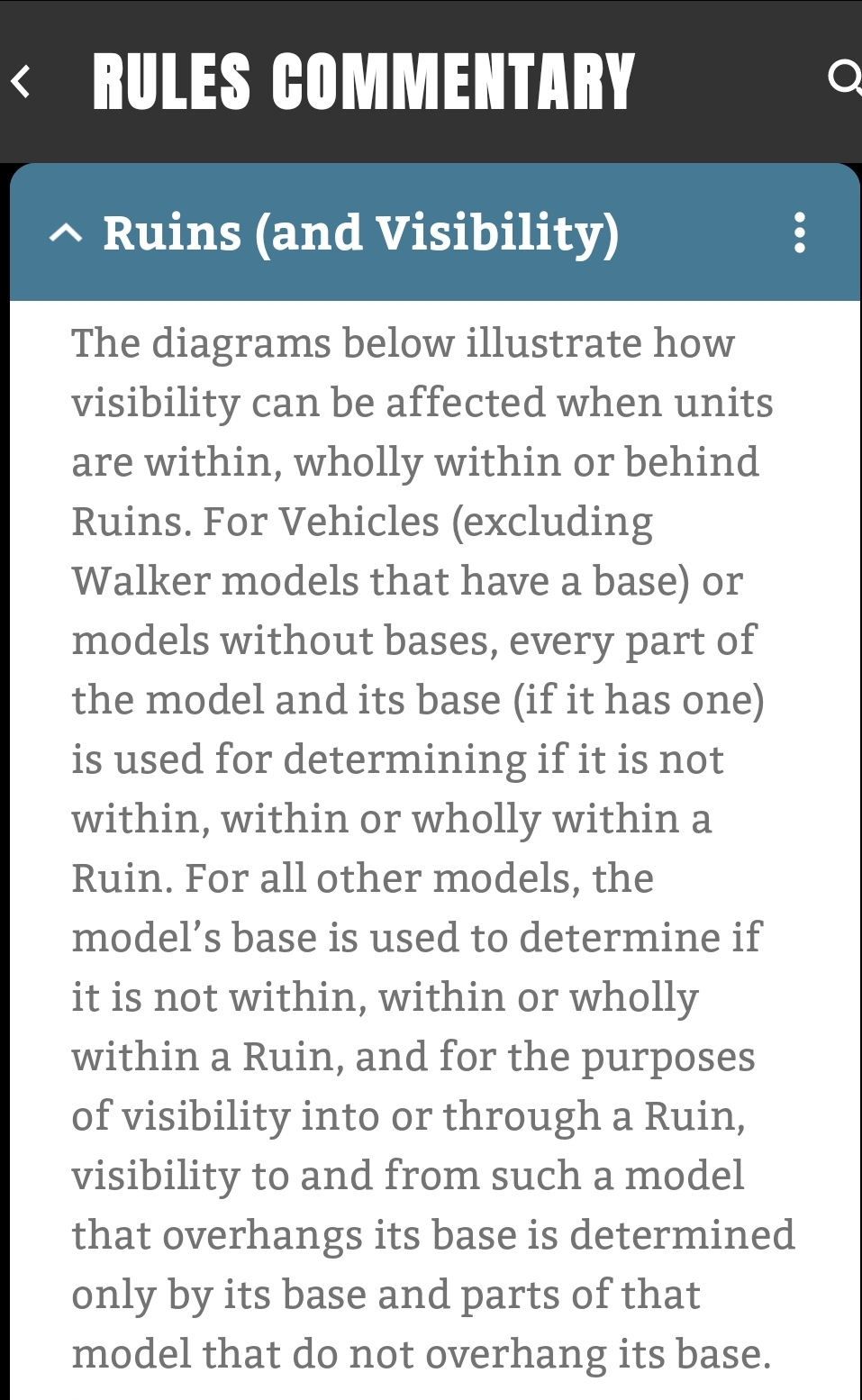

Ich glaube dein Errata Text ist nicht ganz aktuell. Hier ist der aktuelle Text aus der App
Du hast recht, das Errata kam gestern.

Durch das Errata ist es jetzt eindeutig. Es geht hier um Sichtbarkeit in und durch Ruinen. In meinem Beispiel wäre der Tyrant sichtbar. Würde der Flügel in die Ruine hinein ragen, und wäre nach "Model visible" sichtbar für den Dreadnought, würde dieses Errata die Grundregel "Model visible" überschreiben und der Tyrant wäre doch nicht sichtbar.
Damit wäre für Ruinen aber eine komplett andere Interpretation für Teile, die an der Seite vorbei ragen. Deswegen denke ich dass die Errata sich mit dem Passus "for the visibility into or through the ruins" - so liest, dass die Base die Referenz ist, wenn die LoS in oder durch die Ruine gezogen wird.
