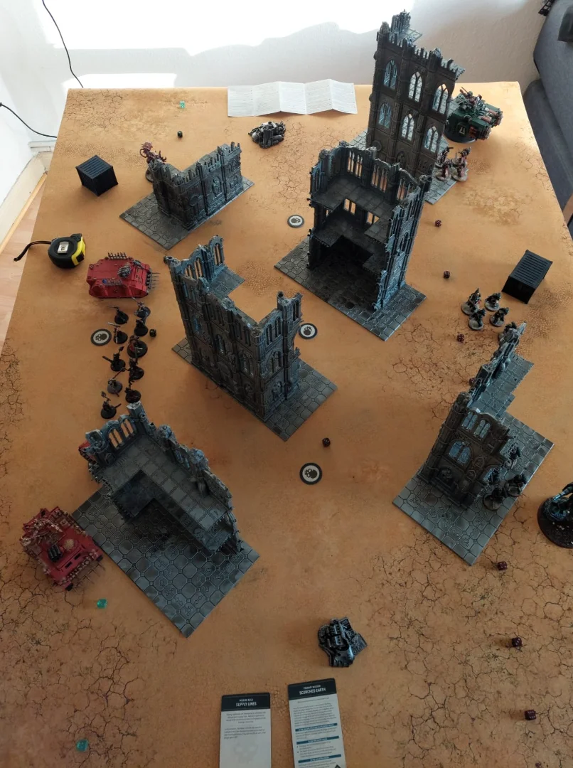

Hallo,
wir haben Ruinen die auf Bases stehen, und die Bases überlappen wie im Bild zu sehen z.T. ein gutes Stück über die Ruinenwände hinaus. Laut Grundregeln kann nicht durch Ruinen hindurch geschossen werden, selbst wenn man eine Sichtlinie hat.
Jetzt gab es eine Meinungsverschiedenheit, wie es sich mit der Sichtbarkeit verhält, wenn ein Modell hinter der Ruine im Offenen steht, aber seitlich über die Außenwand der Ruine hinausguckt.
Möglichkeit 1:
Das Base der Ruine bildet einen gedachten Quader und alles was von diesem Quader vollständig verdeckt wird kann von einem feindlichen Modell, welches sich außerhalb der Ruine befindet nicht gesehen werden.
Möglichkeit 2:
In Bezug auf das nicht durch Ruinen hindurch schießen zählen nur die Außenwände der Ruinen. Wenn ein Modell zwar hinter dem Base der Ruine steht, aber seitlich über die Außenwand teilweise oder vollständig hinaus guckt, dann kann es auch gesehen werden, profitiert aber noch von Deckung.
Wie würdet ihr es am fairsten spielen?

Danke, da waren einige hilfreiche Antworten dabei.
Möglichkeit 2 wurde von mir vorgeschlagen, weil die Bases z.T. sehr weit über die Wände hinaus stehen und dies aus meiner Sicht zu absurden Situationen führen könnte, wo ein Modell komplett sichtbar wäre und trotzdem "unsichtbar".

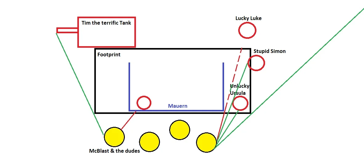

Am ehesten lässt sich das, denke ich, vorstellen wenn man annimmt dass eine Ruine mitsamt ihrer Base von getöntem Glas umgeben ist - alles, was innerhalb ist, kann man noch wahrnehmen, aber alles was hinter der zweiten Scheibe ist, nicht mehr.
McBlast und seine Dudes sehen Ursula, die frei auf dem Footprint, aber nicht innerhalb der Mauern steht.
- Ursula kann sie aber auch sehen
Sie sehen auch Simon, der mit seiner Base auf den Footprint ragt.
- Simon kann aber umgekehrt nicht McBlasts Einheit sehen.
Sie sehen Tim, dessen lange Nase ihm zum Verhängnis wird.
- Aber Tims lange Nase kann auch McBlast sehen.
Luke hat Glück, da McBlasts Sichtlinie an der zweiten "Glaswand" endet.
- Luke kann seine Kameraden aber von dort aus nicht rächen, da seine Sichtlinie ebenfalls im Footprint endet.
Und der Namenlos war clever und hat sich hinter einer Mauer versteckt.
- Aber er kann McBlast auch nicht sehen.

Das ist eine wirklich sehr ausführliche Antwort, und auch sehr hilfreich 👍
Nur nochmal eine Rückfrage, um es 100% zu verstehen:
Das heißt, auf dem gesamten Base (Footprint) profitiert man von Deckung gegen Beschuss von außerhalb? Nur die Situation von "Stupid Simon" sollte man vermeiden, weil man dann weder vollständig auf dem Geländestück ist (um von Deckung zu profitieren), noch vollständig dahinter (um "unsichtbar" zu werden für Gegner auf der anderen Seite) ?
Oder gilt "von Deckung profitieren" wirklich nur innerhalb des Grundrisses der Ruine bzw. wenn man von der Ruine teilweise verdeckt wird?

Es gilt trotzdem, dass Simon (sofern Teile des Modells durch die Ruine verdeckt werden) von Deckung profitieren kann - aber für einen eventuellen Gegenschlag steht er schlecht, da hätte er den halben Zoll extra weg zum Gegner riskieren sollen und würde jetzt nicht beschossen werden. Die Situation ist für Simon insgesamt nachteilig und sollte nach Möglichkeit vermieden werden. Außer es war jetzt wegen Aurafähigkeiten oder anderen Gründen elementar wichtig, dass er EXAKT da steht, wo er gerade steht.
Edit: Die Grundregeln, Seite 48, sagen zur Deckung:
Bei jeder Fernkampfattacke, die einem Modell zugewiesen wird, das sich entweder vollständig innerhalb dieses Geländestücks befindet oder das wegen
dieses Geländestücks nicht für jedes Modell der attackierenden Einheit vollständig sichtbar ist, profitiert jenes Modell von Deckung.
Simon profitiert also durchaus von Deckung*, da ein Teil von McBlasts Einheit ihn aufgrund der Mauern nicht sehen kann. Könnte jedes Modell der gelben Einheit eine Sichtlinie zu der Base ziehen, hätte er immer noch keine Deckung, weil die Sichtlinie [nicht mehr] in der Ruine endet (wahre Sichtlinie oder TLoS - True Line of Sight), und Teile seiner Base, [die] dahinter liegen [sichtbar sind] - er ist [dann] also nicht vollständig sichtbar (Regelkommentar 1.5, Seite 32, "Sichtbarkeit" bzw. Grundregelwerk - Ruinen und Sichtbarkeit).

Könnte jedes Modell der gelben Einheit eine Sichtlinie zu der Base ziehen, hätte er immer noch Deckung, weil die Sichtlinie in der Ruine endet, und Teile seiner Base dahinter liegen - er ist also nicht vollständig sichtbar (Regelkommentar 1.5, Seite 32, "Sichtbarkeit").
Hier muß ich einhaken. Das ist das erste Mal, dass ich lese das jemand ein Modell/Base dahingehend teilt, dass es zum Teil in der Ruine - zum Teil außerhalb der Ruine steht.
Imho würde Stupid Simon keine Deckung gegen McBlast & seine Dudes erhalten, wenn der ganze Trupp Simon vollständig sehen kann - auch wenn Simon zur Hälfte außerhalb der Ruine steht.
Denn die Regeln zu Ruinen und Sichtbarkeit sagen, dass die Ruine nur dann die Sichtlinie blockiert, wenn das Ziel "outside this terrain feature" ist, also hinter der Ruine. Nicht nur zur Hälfte hinter der Ruine.
Das die Sichtlinie am Ende des Footprints der Ruine aufhört, kann man vereinfacht so sagen. Führt aber in diesen Spezilfällen zu einem imho falschen Schluß.
Um das in deiner Zeichnung zu vereinfachen:
Würde McBlast's Einheit nie aus 1 Modell - das ganz rechts - bestehen, würde Simon keine Deckung erhalten.
Er steht nicht vollständig in der Ruine und kein Teil der Ruine verdeckt die Sichtlinie.
Und er ist auch voll sichtbar, weil er nicht außerhalb des Footprints der Ruine steht.
Ah!
Missverständnis meinerseits, sorry!
In dem Moment, in dem ein Modell in die Ruine ragt, gilt "True Line of Sight" - das heißt der Footprint wird quasi ignoriert und Deckung nur gewährt, wenn Schutt, Mauern oder Trümmer tatsächlich im Weg sind und die echte Sicht auf das Modell (nicht die angenommene mit Footprint als Sichtblocker) beeinträchtigt.
* Simon hätte KEINE Deckung, wenn McBlasts Einheit nur aus dem Modell rechts bestehen würde! Danke für die Korrektur @Ghost Writer
