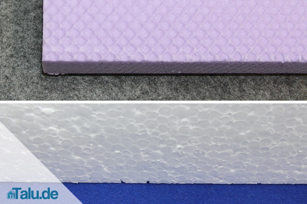

Die Farben des Styrodurs stehen für verschiedene Hersteller / Marken, die ihr Styrodur zum Teil auch noch gesondert benamen.
  • grün – BASF – Styrodur
  • lila – Jackon Insulation – Jackodur
  • gelb – Ursa Deutschland GmbH – URSA XPS
  • rosa – Austrotherm XPS
  • blau – Dow Chemical – Styrofoam
Ich hatte mal das Ursa-Zeug, das war nichts Vernünftiges, das sah so ähnlich aus wie bei dem rosa Material hier im thread. Da sah man ganz kleine Bläschen im Material und die Oberfläche der Tafeln war eine leicht festere Schicht (nennt man Schäumhaut), zum Teil waren die nicht ganz eben auf der Fläche. Bei grün, blau und lila hatte ich noch nie Probleme, außer dass man mal die Falze begradigen oder Strukturoberflächen entfernen musste. Die Konsistenz des Materials ist irgendwie "sahniger" als bei gelb oder rosa.
Der Stufenfalz entsteht nicht zwingend durch Verkleben von 2 dünneren Platten, ich hatte jedenfalls bei blauen Platten mit Falz keine Klebenstelle innen. Ich gehe davon aus, dass das auch durch Düsengestaltung mit Falzkante extrudiert werden kann.
