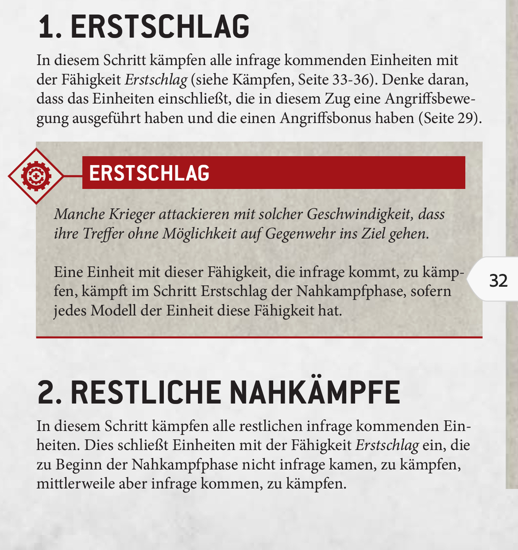

Eeeeeeh wenn du ein Ziel mit der Regel Fight First chargst schlägt das ZIEL zuerst zu.
Laut Grundregeln (Seite 32 unten) und Regelkommentar (Seite 16 - rechte Seite unter Abgriffsbonus) bekommt aber jede Einheit, die angreift die Regel Erstschlag automatisch. Also wird die Erstschlagregel des Verteidigers in der Reihenfolge nach hinten geschoben.
Sprich, Angreifer zu erst, dann Verteidiger mit Erstschlag, dann andere Nahkampfbeteiligte, ohne Erstschlag, in Reihenfolge.
Daher sehe ich den enormen Vorteil nicht.
Mir ist in dem Zuge auch aufgefallen (war mir auch bis dato nicht bewusst), dass Erstschlag gar keine Waffenfähigkeit ist, sondern ein allgemeine Grundregel.
Ggf. müsste @Eisenklumpen eine eigene Hausregel für die Hellebarden festlegen.
