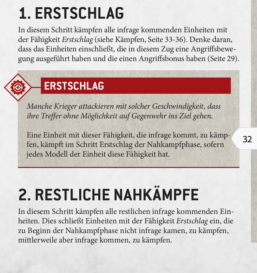

Laut Grundregeln (Seite 32 unten) und Regelkommentar (Seite 16 - rechte Seite unter Abgriffsbonus) bekommt aber jede Einheit, die angreift die Regel Erstschlag automatisch. Also wird die Erstschlagregel des Verteidigers in der Reihenfolge nach hinten geschoben.
Sprich, Angreifer zu erst, dann Verteidiger mit Erstschlag, dann andere Nahkampfbeteiligte, ohne Erstschlag, in Reihenfolge.

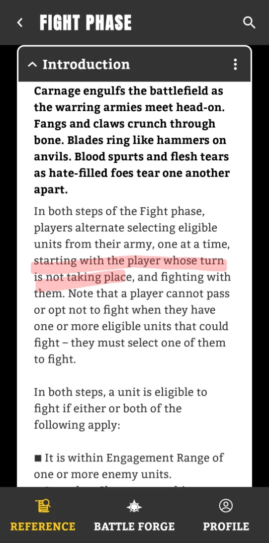

Das siehst du tatsächlich falsch, da wird nichts geschoben.
Nahkampfphase besteht aus zwei Teil-Phasen, einmal "alle mit Fight First", und danach "alle anderen"
Der Verteidiger hat Fight First, rutscht damit nun in die "Alle mit Fight First"-Teilphase "hoch".
In jeder dieser Teilphasen wählt der Spieler, der NICHT am Zug ist zuerst seine Einheit zum kämpfen.
Sinnvollerweise also seine verteidigende Einheit mit Fight First, der Verteidiger schlägt zuerst zu.

Das ist alles richtig. Aber was du vergisst, es darf immer derjenige mit der Auswahl einer seiner Einheiten in der jeweiligen Kampfphase beginnen, der gerade NICHT am Zug ist.
Sprich wenn du mit einer Einheit eine fight first Einheit angreifst, kann dein Gegner in der kommenden Nahkampfphase zuerst mit seiner Einheit zuschlagen, bevor du eine Einheit (zb: deine Angreifer) aktivieren kannst, wenn von Ihnen dann noch was übrig ist...
Darum finde ich auch fight first verliert tatsächlich etwas von seiner Effektivität, wenn es mehrere Einheiten haben. Denn wenn ich 2 Einheiten mit fight first angreife verpufft das eine wirkungslos...
okay, danke! Wieder was gelernt. Ich muss mal schauen wo steht wie die Reihenfolge bestimmt wird…
Reaktionen: Gigagnouf
