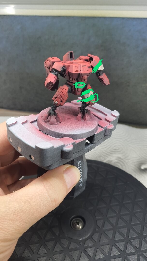

Achtung professionelles Fingergekrizel incoming
Die schneidest du so ein und kannst dann alles graur/weiße sprühen, ohne dass es auf die roten Flächen kommt.
So sieht es mit masking putty aus
Auf dem Bild kommt 3s jetzt auch nicht so richtig raus, aber ich meinte Schatten e(mit zb d. Blau, verdünnt) von unten auf die Platten, oder bei großen Platten in eine Ecke (die Umgebung maskieren, wegen dem Overspray)
