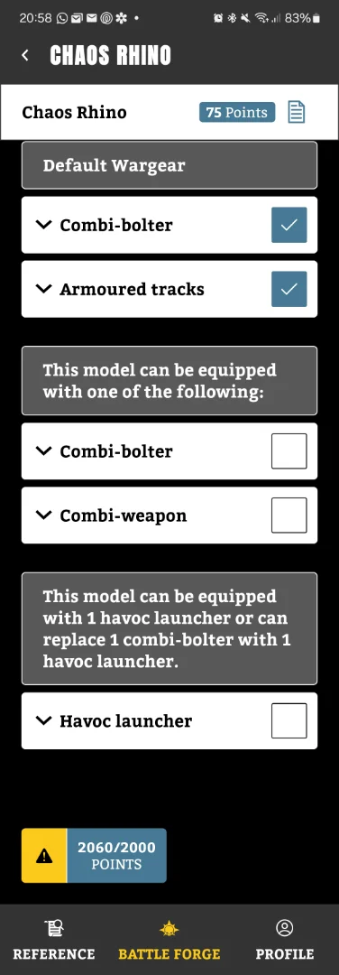

Die Optionen sind tatsächlich etwas komisch formuliert. Aber 2 Combi Bolter + 1 Rak sind möglich.
