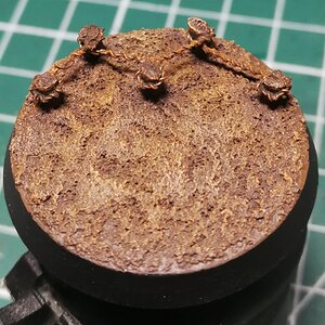

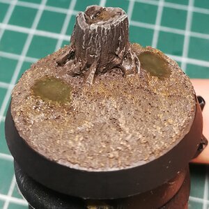

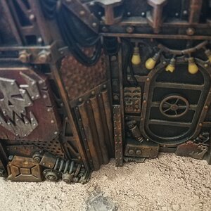

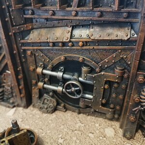

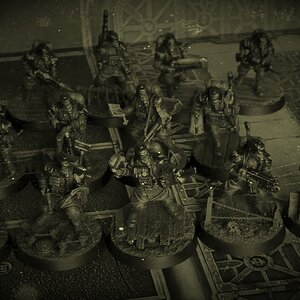

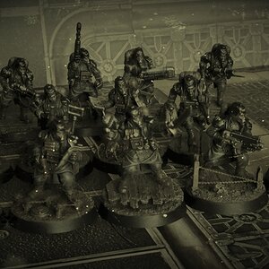

Moin Leute,
so wieder ein neues Projekt.
Bin zur hälfte fertig, ich hab auch schon mal die Bases für die Jungs von Krieg gestaltet.
Wenn ich weiß wie ich die bauen möchte kommen die auch noch nach.^^
Die Orks werde ich erstmal links liegen lassen, vielleicht bekomme ich ja noch Lust die zu spielen.

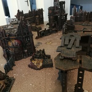

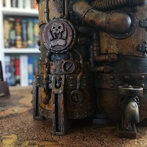

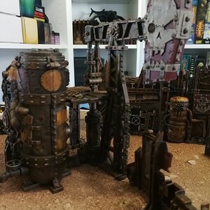

1. Gelände mit Chaos Black grundieren
2. Gelände grob mit Leadbelcher trockenbürsten
3. Diverse Basefarben auftragen
4. Gelände mit Agrax Earthshade washen
5. Gelände mit Ironbreaker leicht trockenbürsten
6. Gelände mit Rhinox Hide, Doombull Brown, Skrag Brown und Trollslayer Orange teilweise per Pinsel abtupfen
7. Nach Bedarf Typhus Corrosion auftragen
8. Gelände mit Ryza Rust leicht trockenbürsten
9. Rostläufer mit AK Rust Streaks malen
10. Untere Teile vom Gelände mit Steellegion Drap trockenbürsten

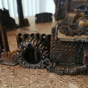

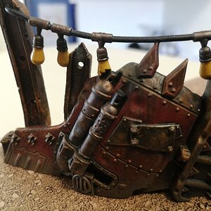

Barrikaden
1. Mit Chaos Black grundieren
2. Mit Dawnstone bemalen
2.1 Metal mit Leadbelcher bemalen
3. Mit Agrax Earthshade washen
4. Mit Administratum Grey trockenbürsten
4.1 Metal mit Ironbreaker trockenbürsten
5. Leicht mit Rhinox Hide und Leadbelcher abtupfen
6. Rostläufer mit AK Rust Streaks malen
7. Untere Teile mit Steellegion Drap trockenbürsten

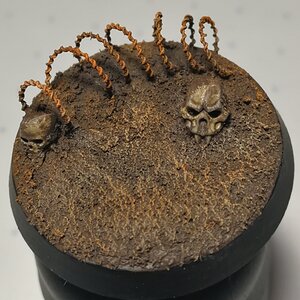

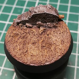

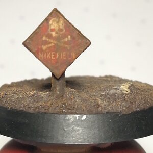

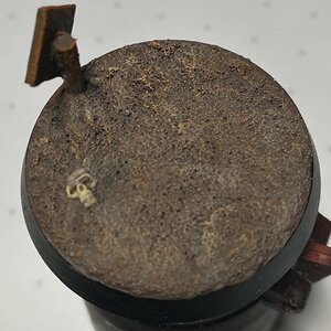

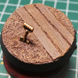

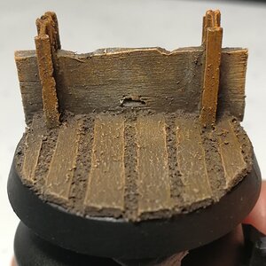

1. Bohlen aufkleben
2. Stireland Battlemire auftragen
3. Offen liegendes Holz mit Dryad Bark bemalen
4. Base trockenbürsten mit Ryza Rust und Ushabti Bone
5. Stacheldraht und Stahlträger (Leadbelcher) mit Typus Corrosion bemalen und Ryza Rust trockenbürsten
6. Schädel mit Wraithbone und Agrax Erathshade bemalen.
7. Baserand mit Abadon Black bemalen

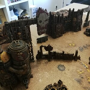

Bin am überlegen ob ich, wenn die Modelle auf den Bases stehen und alles gemattlackt ist ich noch mit Glanzlack über den Matsch gehen soll damit er nass aussieht.
Würde das gehen?
Geht, würde ich aber nur bei den Matsch Sachen machen und nicht über alles. Kannst ja ausprobieren, wenn es nicht geht, dann einfach wieder Matt Lack drüber

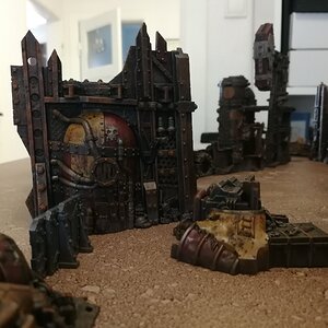

Für meinen Geschmack ist die Bemalung des Geländes etwas zu orange-lastig.
Das kann aber auch daran liegen, dass ich diesen orange-braunen Schlamm auf den Tod nicht ausstehen kann (Kindheitstrauma). Und diese Farbgebung hast du hier voll getroffen.
Von daher gesehen, sollte ich bei deinem Gelände wohl Pluspunkte verteilen, anhand des Grades wie es mich abstößt. Und das tut es sehr...
Als Soldat in so einem Umfeld zu sein, wäre für mich der Horror.
TL;DR: Verdammt guter Paintjob!

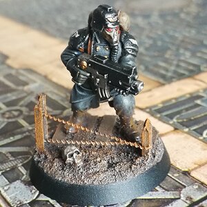

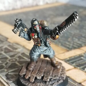

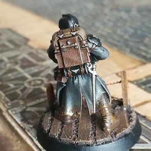

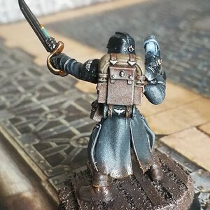

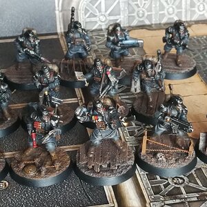

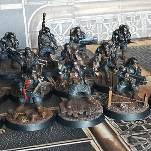

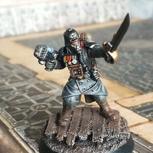

Endlich bin ich nach 2 Moanten malen mit meinen Veteran Guardsman fertig gerworden.^^
Ich habe mich bei dem Farbschema an das alte 143rd Siege Regiment gehalten, also mehr grau als blau.
1. Model mit Chaos Black grundieren
1.1 Model mit Eshin Grey trockenbürsten
2. Mantel mit Eshin Grey und Hose Mechanicus Standard Grey bemalen
3. Helm, Schulter und Waffe mit Abadon Black bzw. Leadbelcher bemalen
4. Rucksack und Schuhe mit Mournfang Brown bemalen
5. Gamaschen, Decke und Maske mit Steellegion Drap bemalen
6. Gewehrschaft mit Dryad Bark bemalen und mit Gorthor Brown trockenbürsten
7. Handschuhe mit Stormvermin Fur bemalen
8. Schlauch mit Corvus Black bemalen
9. Linsen und Kragen mit Mephiston Red bemalen
10. Model mit Agrax Earthshade washen
11. Mantel und Hose mit Dawnstone trockenbürsten
12. Helm, Schulter und Waffe mit Leadbelcher trockenbürsten (Chips)
13. Gamaschen, Decke, Rucksack, Schlauch und Schuhe mit Zandri Dust trockenbürsten
14. Linsen mit Evil Sun Scarlet aufhellen
15. Stiefel und Mantel leicht mit Stireland Battlemire bemalen und mit Ryza Rust leicht trockenbürsten
16. Nach dem mattlacken Base, Stiefel und unteren Mantel mit AK Wet Effects Fluid 2x leicht bemalen
