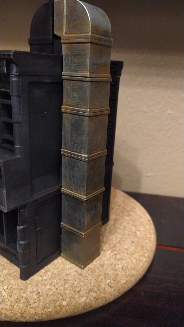

Hab das mit nem Schwamm aufgetragen und dann wieder abgetragen, sodass nur noch ein kleiner Rest auf der Oberfläche bleibt. Da kannst du dann natürlich noch die Farbe je nach Bereich ein wenig verschieben und in der Dicke variieren. Hab hier den braunen Rost und dann ganz wenig Kupferoxid aufgetragen, aber den Blaustich kann man trotzdem erkennen. Wenn du da ein wenig großzügiger arbeitest als ich, sollte das top aussehen.
Bei glatten Oberflächen würde ich vielleicht auch noch stellenweise eine dünne Schicht Texturfarbe bzw. -paste auftragen, damit die Rostfarbe genügend Oberfläche hat, um sich festzusetzen. In meinem Bild war die Oberfläche vom Lüftungsschacht z. B. sehr glatt, weshalb sich der Effekt nicht so start einstellt.
