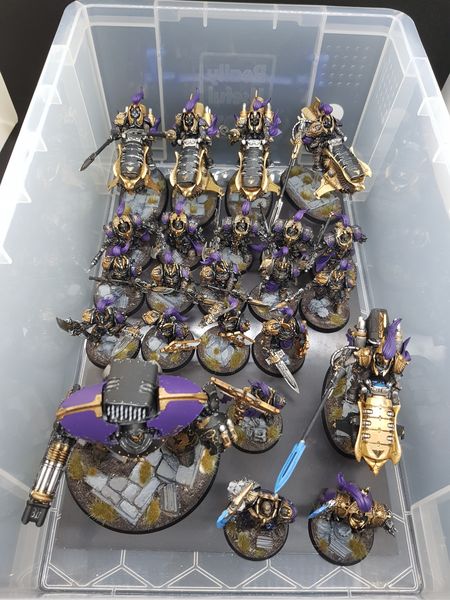

Anbei ein Bild meiner AC, deren Bases alle Magnete (Neodym 8mm breit x 2mm dick) drunter haben (Infantrie je 3Stk , Bikes je 5 Stk, Telemon 10 Stk). Ich kann die Transportbox (Boden mit Magnetfolie beklebt) umdrehen und dran rütteln, da fällt nix raus.

Zeuge! Da pssiert garnichts mehr, werde ich demnächst genauso gestalten
