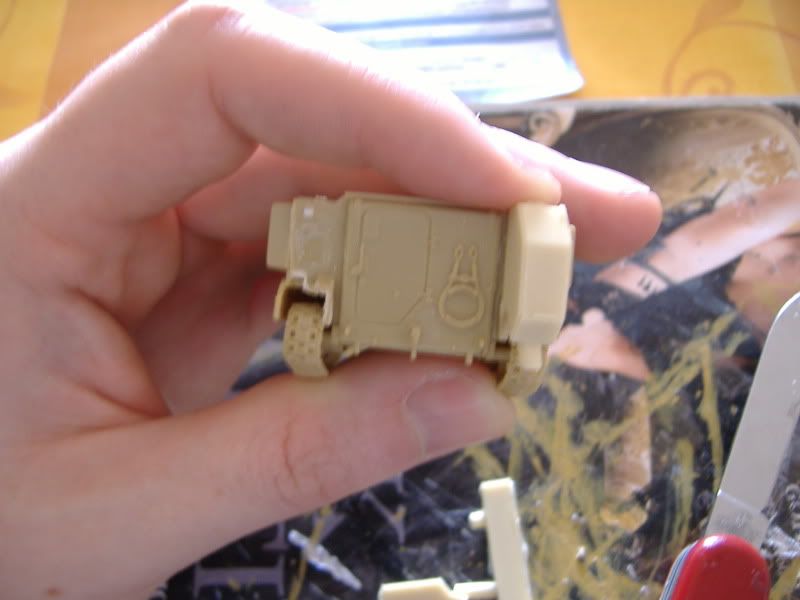

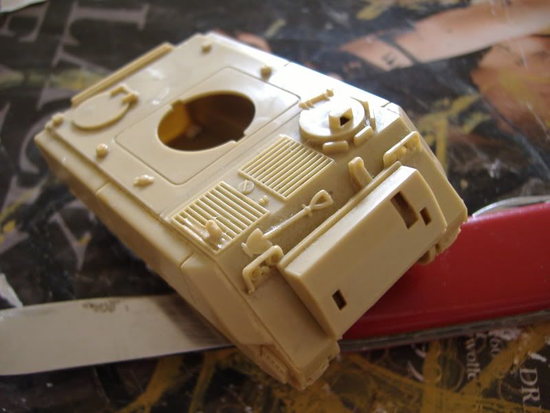

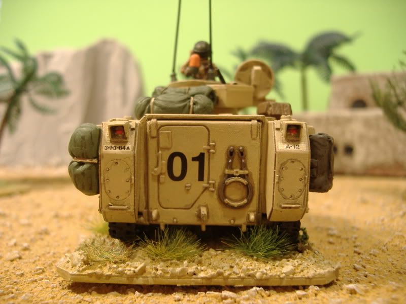

Vor einiger Zeit hab ich bei ebay einen günstigen, uralten Esci Bausatz eines M163 Vulcan erstanden. Der war so günstig, das ich ihn einfach haben musste, obwohl er bereits zusammengebaut war und es hieß, dass Teile fehlen würden. Nachdem ich ihn dann freudig in meinen Händen hielt wurde klar, dass da nicht nur Teile fehlen - nein, schlimmer noch: das Modell wurde mit UHU zusammengeklebt. :angry:
Das Zeug war einfach überall..(vielleicht kann man's auf den Bildern erkennen, vor allem im Bereich der Ketten, des Daches und der Laufrollen).
Ich hab' versucht das Modell vorsichtig auseinander zu nehmen und soviel wie möglich von dem Kleber zu entfernen..

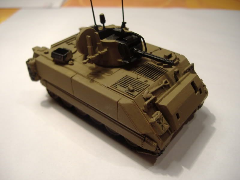

Das alte Esci Modell stellt den ursprünglichen M163 dar, welcher noch keine Zusatztanks am Fahrzeugheck hat. Ich will jedoch die Variante basierend auf dem Standard des M113A2 haben, von daher mussten die Kettenschutzbleche am Heck weichen, um Platz zu schaffen für ein Umbauset aus Resin.
Ein wenig hack+slash später :lol:
...versuchshalber mal einen der Tanks hingehalten um zu sehen wie's wirkt..

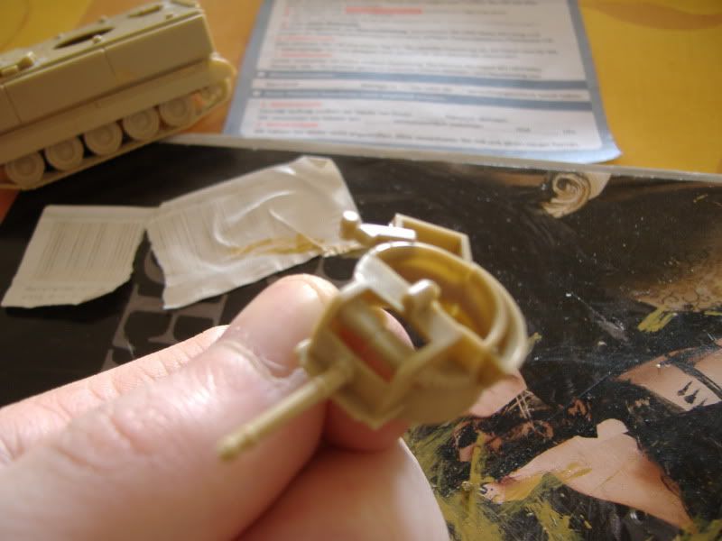

Der Turm ist total billig dargestellt und hat mal null Details, geschweige denn eine Radaranlage (ich wusste das Teile fehlen würden - aber warum musste es ausgerechnet die Feuerleitanlage sein :angry: !?).

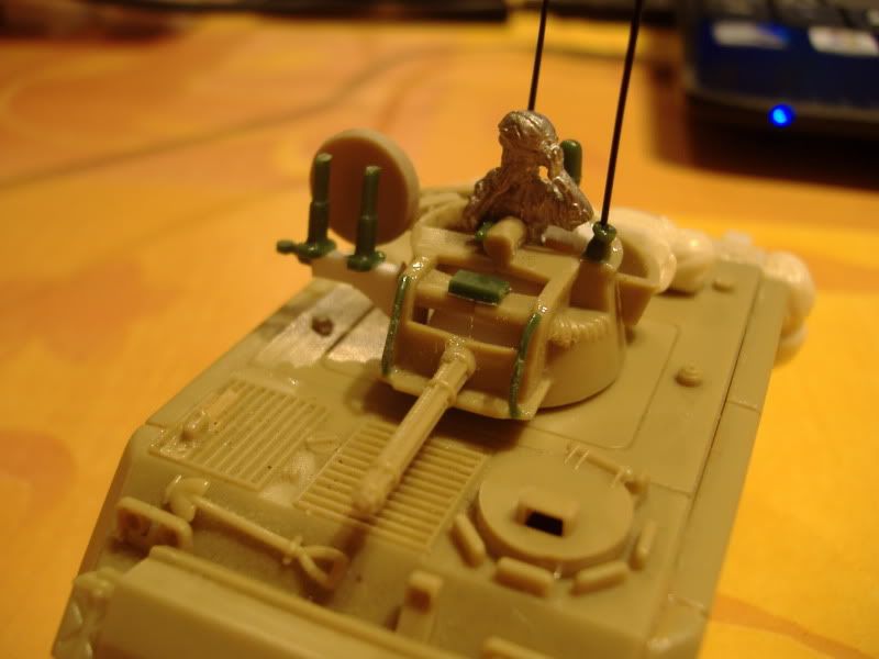

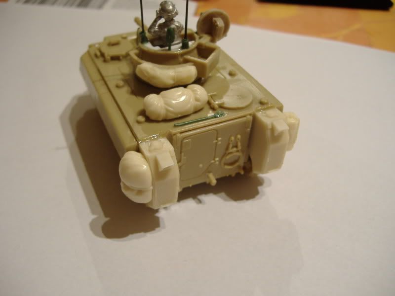

Nach anbringen der Tanks und Heckleuchten aus Resin viel mir auf das irgendwie was fehlt - immerhin handelt es sich um einen aufgewerteten M113 - also musste da jede Menge Gerödel dran 😀. Diesmal hab ich aber zuladungstechnisch nicht so übertrieben und hauptsächlich Abdeckplanen angebracht, welche bei nichtbenutzung des Fahrzeugs den Turm abdecken würden (der ist nämlich oben offen, ohne Luke):

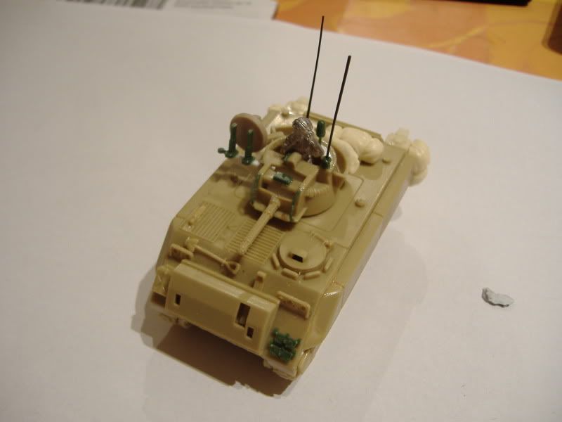

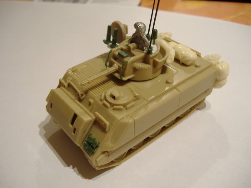

Ein paar Kettenglieder als Ersatz, ein wenig Werkzeug und ein Seesack und der M163 kommt langsam in Form:

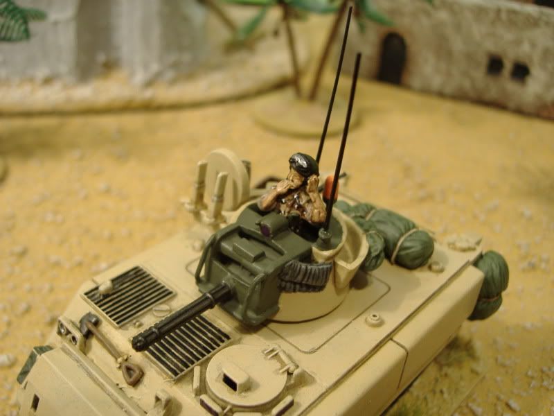

Schlussendlich, nach anbringen eines zurechtgestutzten Panzerkommandanten, einer kompletten Scratch-gebauten Feuerleit- und Radaranlage, Antennen usw. sieht der Panzer nun vor dem grundieren momentan so aus:

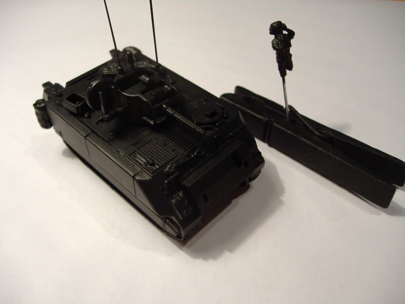

Zwischenzeitlich hab ich die Gurte der Munitionszuführung noch mit Green Stuff neu gemacht. Wenn der trocken ist, wird grundiert (schwarz) und dann werde ich Bilder von einer Schritt-für-Schritt Bemalung einstellen.

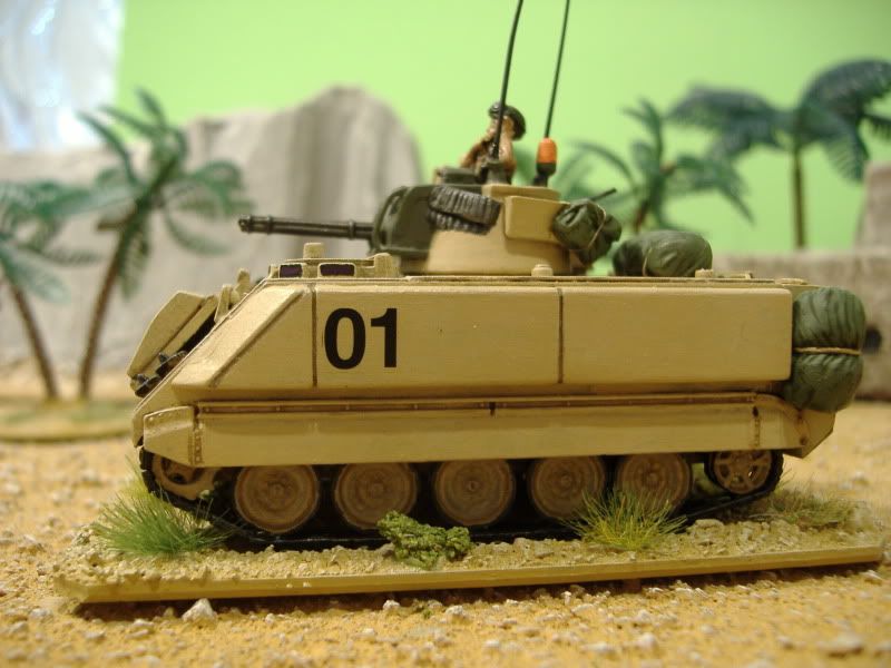

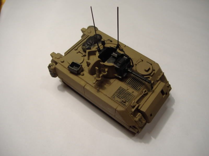

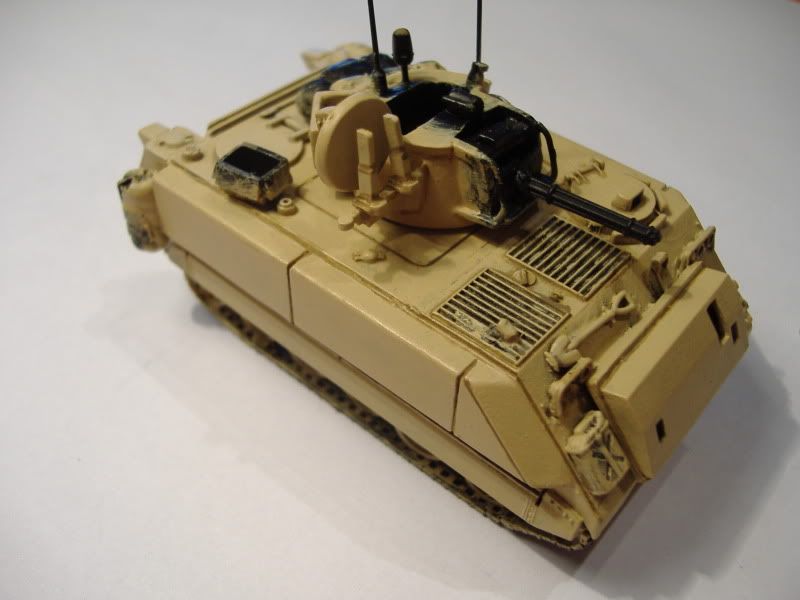

Es ist schon wieder 'ne Weile her, seit ich versprochen habe, den M163 VADS anzupinseln 😀
Anyway, hier ist mein "step-by-step" Guide für "desert camo - Sgt. Scream style".

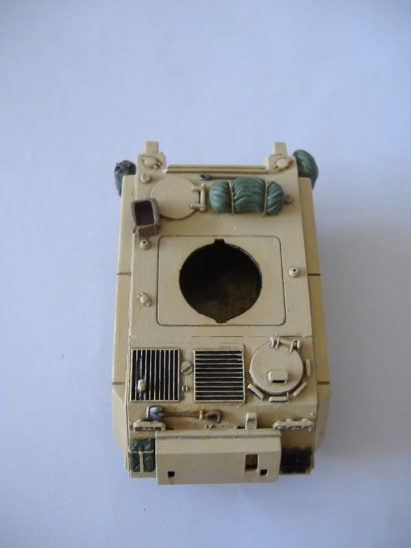

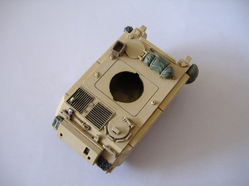

1. Nach einer Grundierung in schwarz malt man eine Schicht von Vallejo's US Field Drab auf das Modell. Bereiche die später ohnehin nicht sandfarben werden, habe ich gleich gar nicht braun bemalt.
2. Besorgt euch was, um Farben darin zu mischen (ich benutze dafür alte Schälchen von Nutella für Diatbetiker) und rührt einen Mix an aus zwei Teilen GW Bleached Bone (Vallejo Beige geht aber auch) und einem Teil Vallejo Desert Yellow. Bemalt das Modell mit der angemischten Farbe. Passt dabei auf, nicht in die Vertiefungen hineinzumalen in denen bereits das dunklere braun sichtbar ist. Dies wird später für natürliche Schatten sorgen!
3. Jetzt kann man die Kanten und Übergänge/Blechstöße mit reinem GW Bleached Bone trockenbürsten. Bei den richtig großen Flächen, bürste ich normalerweise mehrmals trocken, vom Zentrum aus kreisförmig nach aussen. Dadurch sieht die Farbe aus, als ob sie langsam verblassen würde, durch Sonne und/oder Wettereinfluss.
In diesem Schritt bemale ich auch schon zum größten Teil die Details wie Scheinwerfer, Antennen, Planen und Rucksäcke etc.
Wenn ihr das fertig habt, macht ihr euch eine kleine Mischung aus einem bißchen Vallejo US Field Drab und ganz, ganz viel Wasser. Dieses "Wash" malt ihr mit einem feinen Pinsel nochmals in die Vertiefungen (sog. Pin Wash).

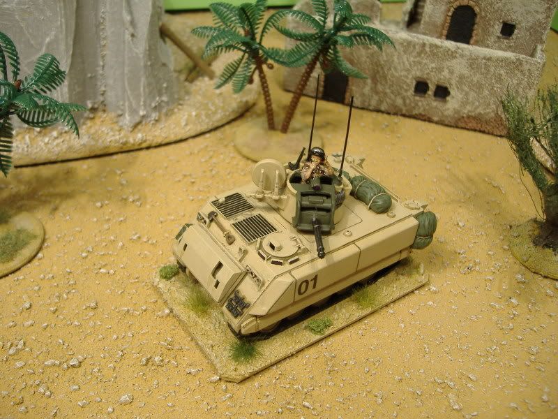

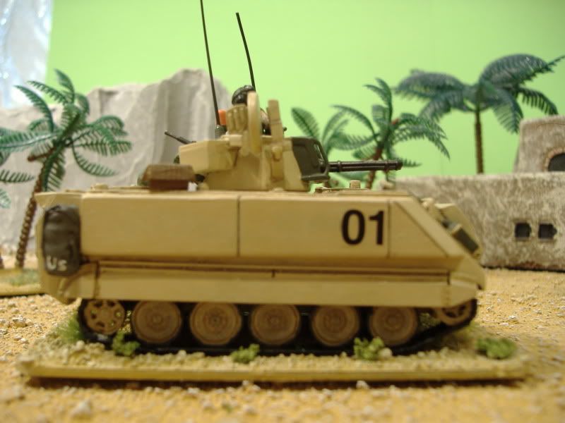

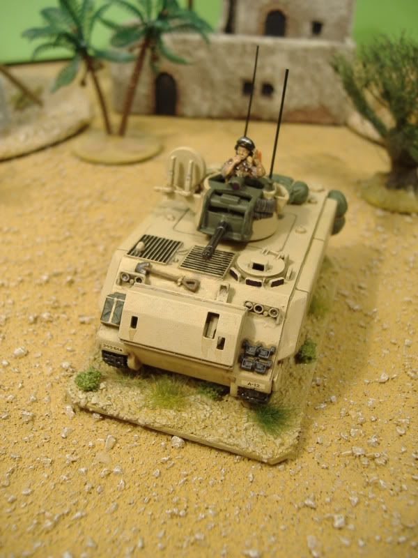

4. Letzte Details. Ein paar Dinge hervorgehoben mit Farbe hier und da, Decals angebracht und ein Base angefertigt wenn's beliebt - fertig. Das Ganze sollte (eigentlich müsste :lol: ) dann so aussehen:
..und mit einem großen Dankeschön an Shaun - der 6-colour-desert-BDU tragende S&S US tank Commander im Detail:
Für ein Modell das mich nur 2€ gekostet hat, ist es besser geworden als ich anfangs dachte. 😛
ist wirklich ein klasse Modell geworden! Da hat sich die reingesteckte Arbeit wirklich gelohnt!
Und Danke das Du dir die Mühe gemacht hast eine Schritt für Schritt
Anleitung der Bemalung zu erstellen.
Für meinen Geschmack ist er noch einen Hauch zu sauber.....ein leichtes Weathering noch und fänd ich ihn perfekt.
