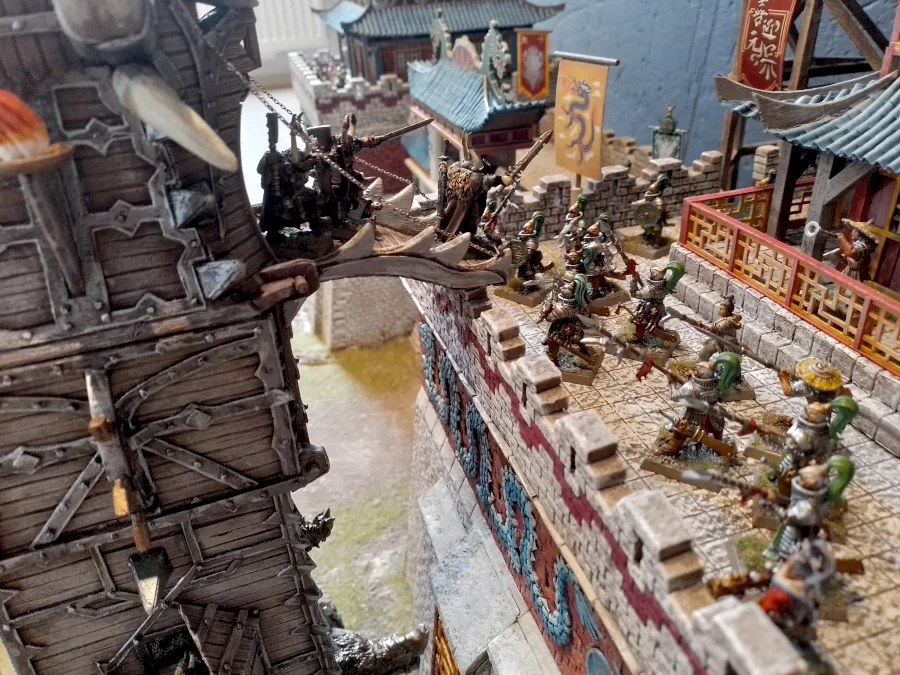

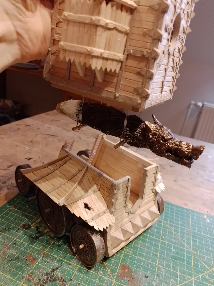

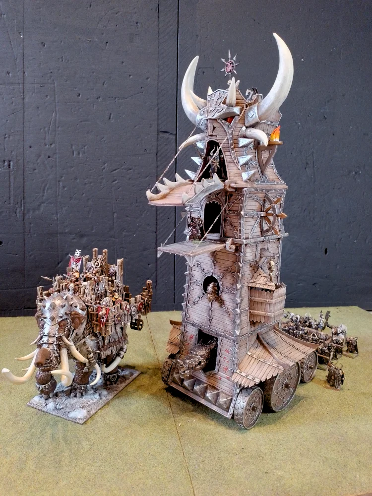

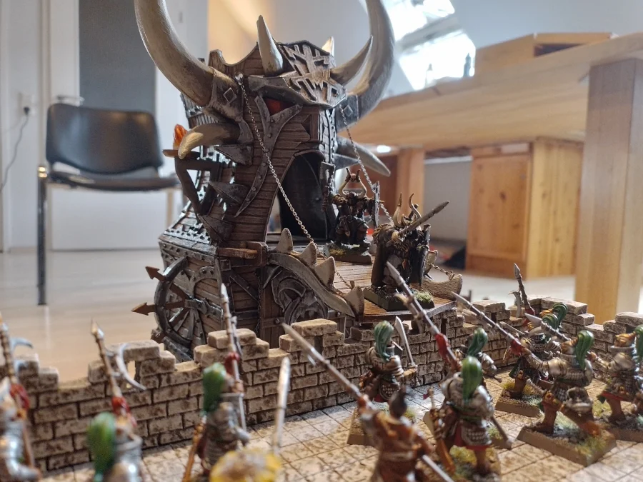

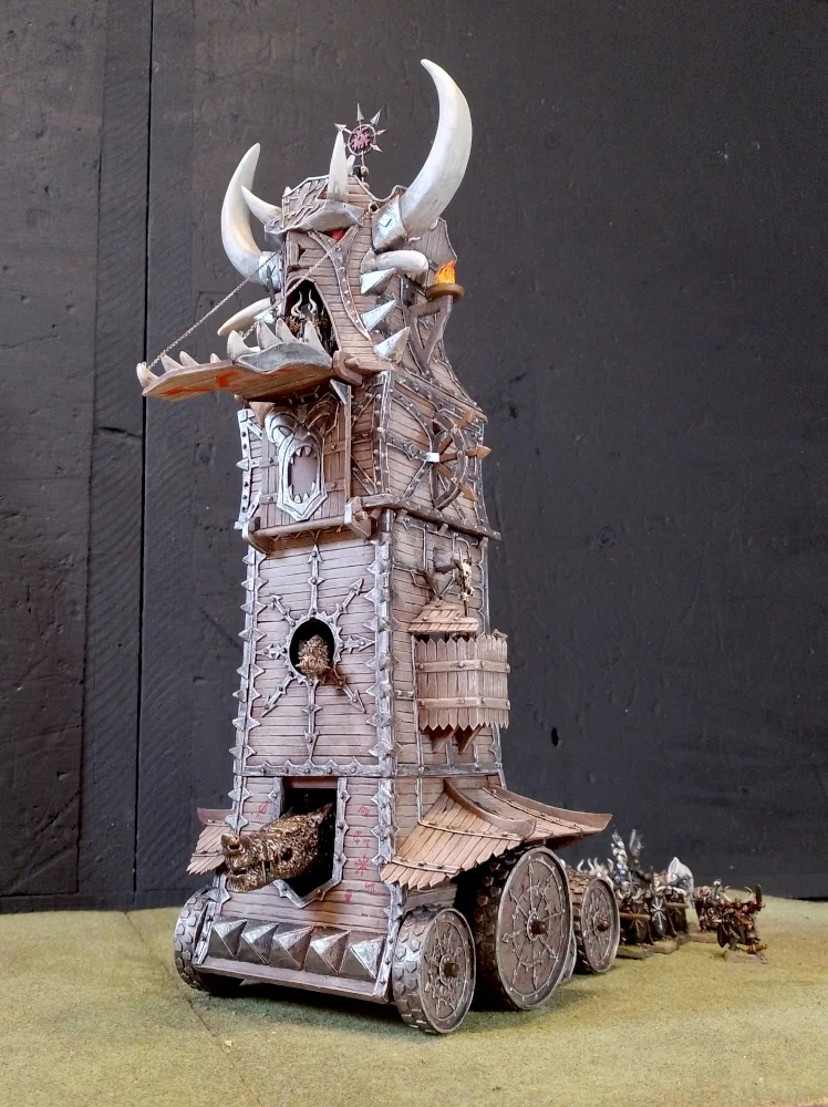

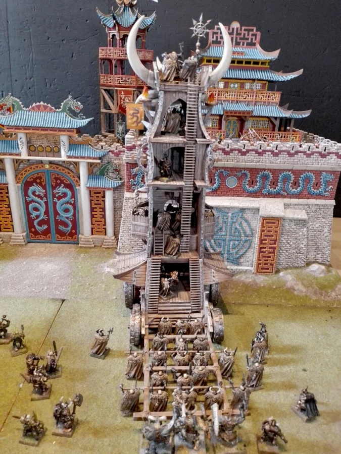

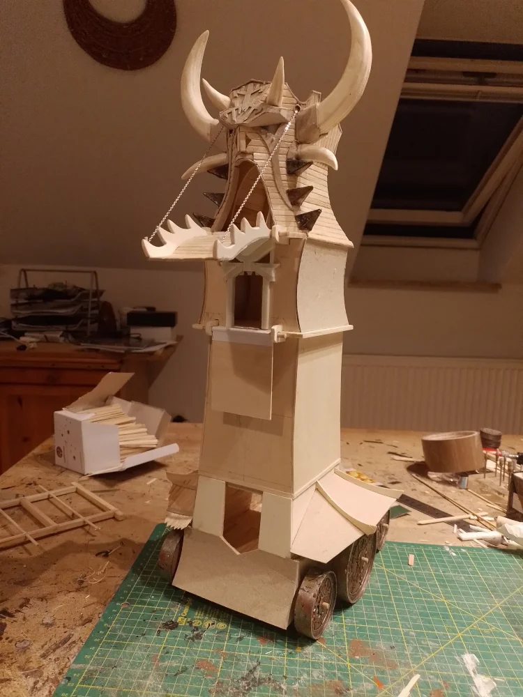

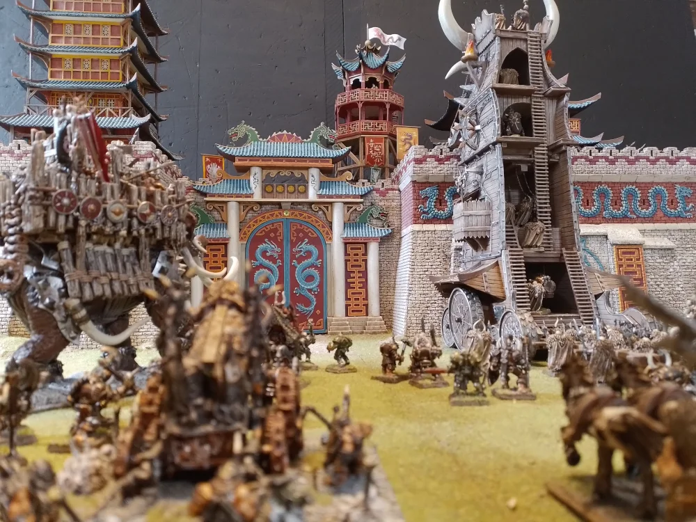

Parallel hab ich noch eine andere Sache gemacht, und zwar einen Belagerungsturm für Chaos. Das Problem war nämlich, dass ich keinen Belagerungsturm hatte, der auch nur annähernd die Mauerhöhe der Großen Bastion (32 cm) erreichte. Das Ding ist inzwischen fertig, aber ich kam nicht zum Bearbeiten der Fotos. Deshalb würde ich das jetzt noch mal mehr oder weniger in einem Rutsch nachholen...

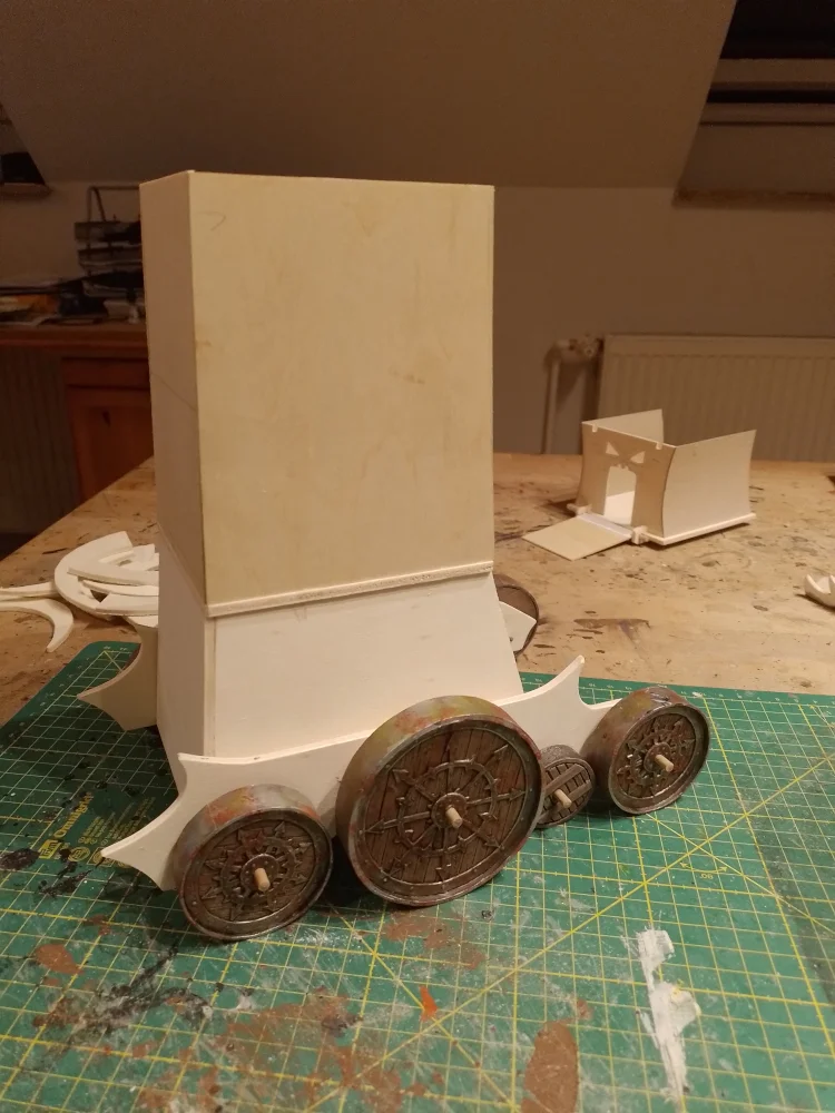

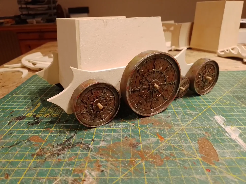

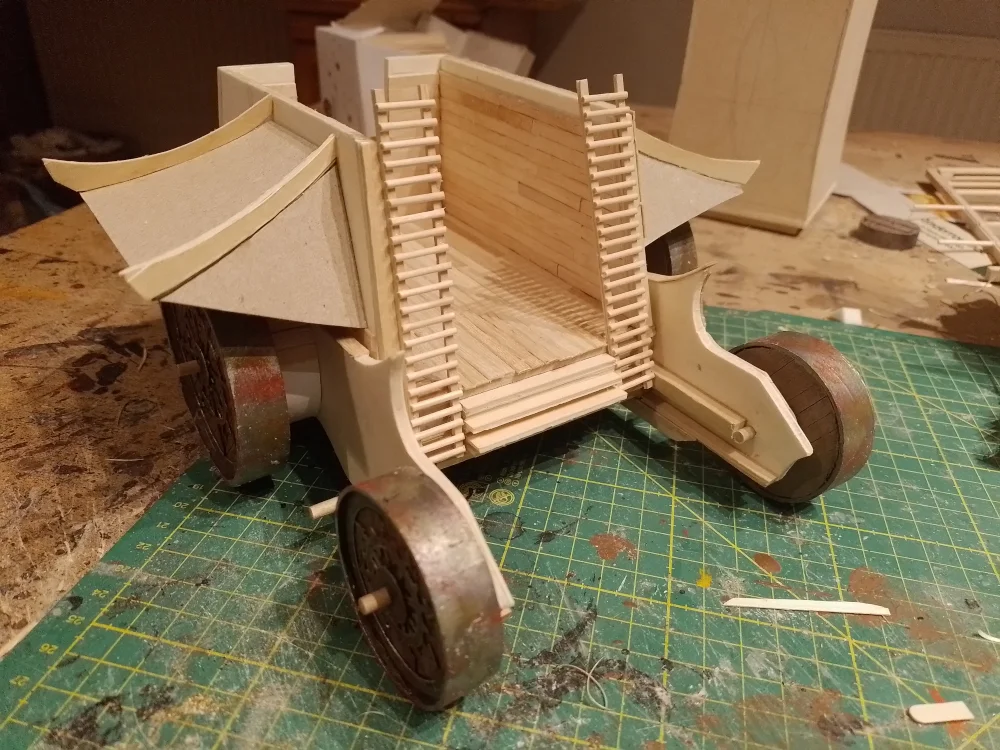

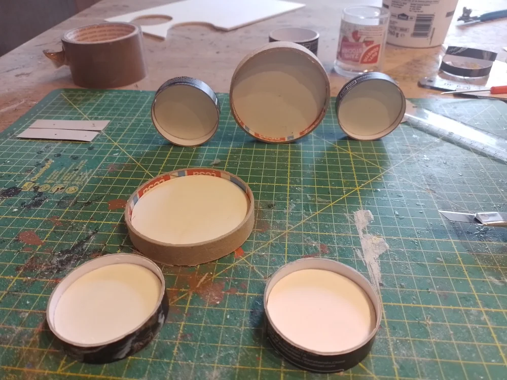

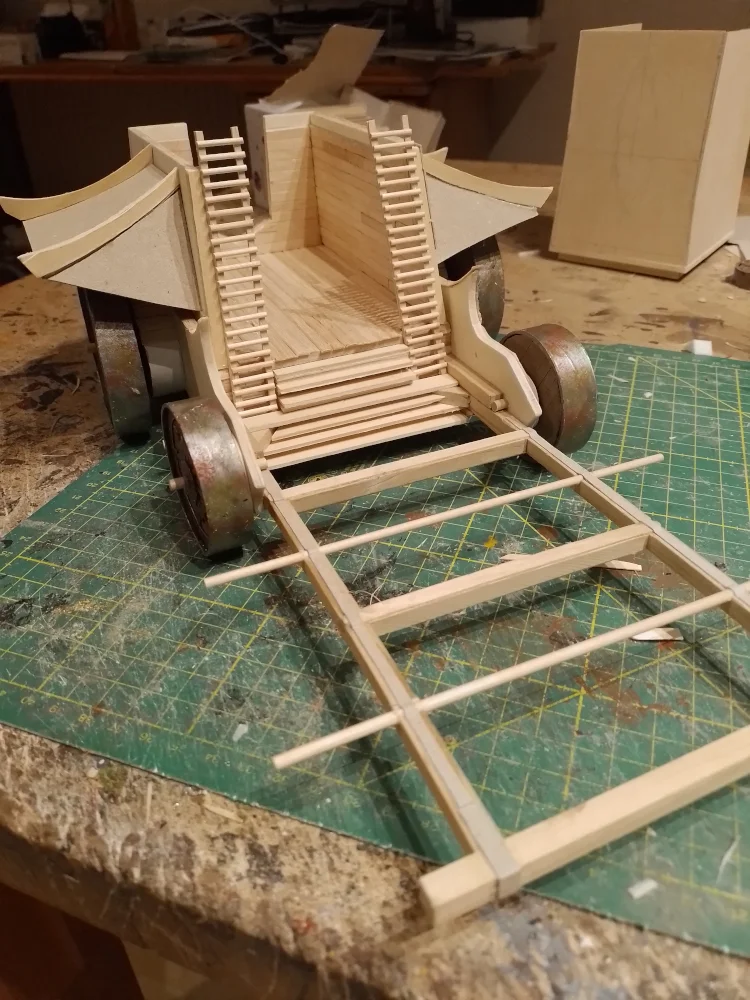

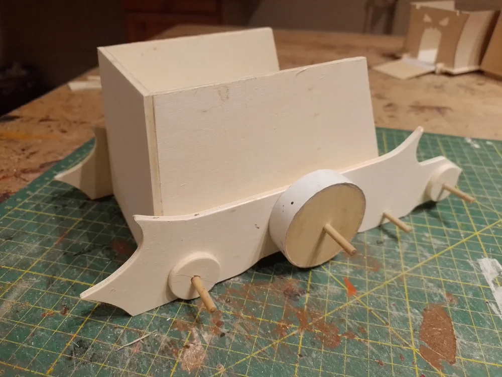

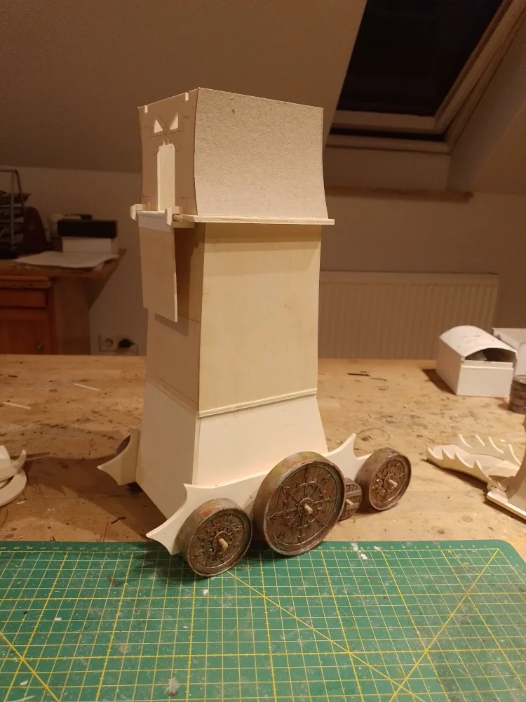

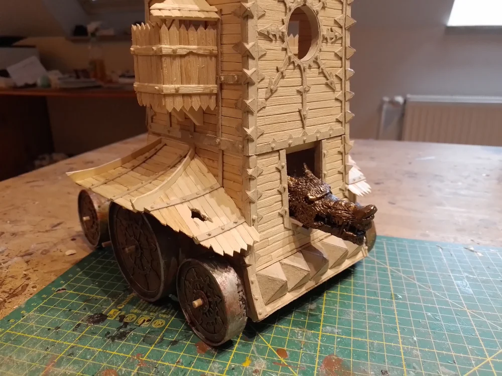

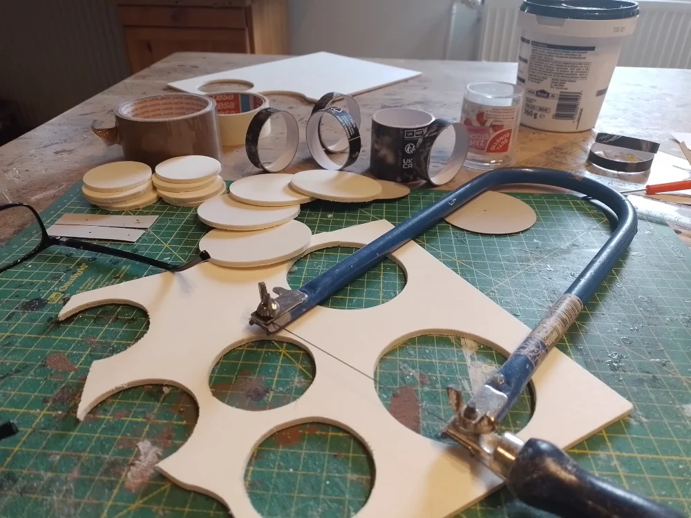

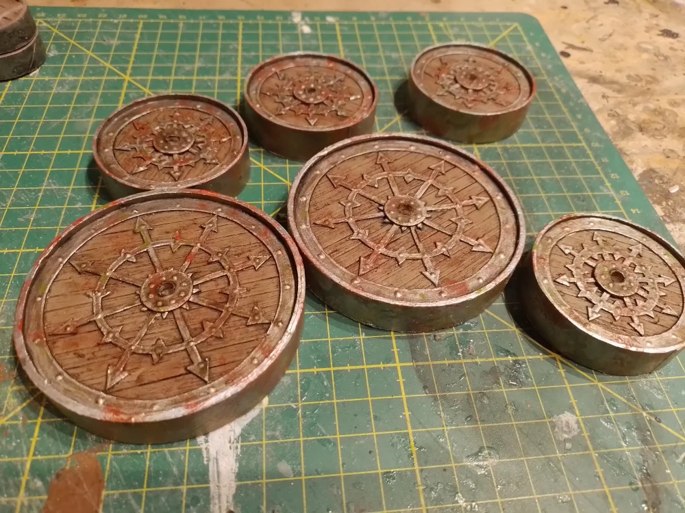

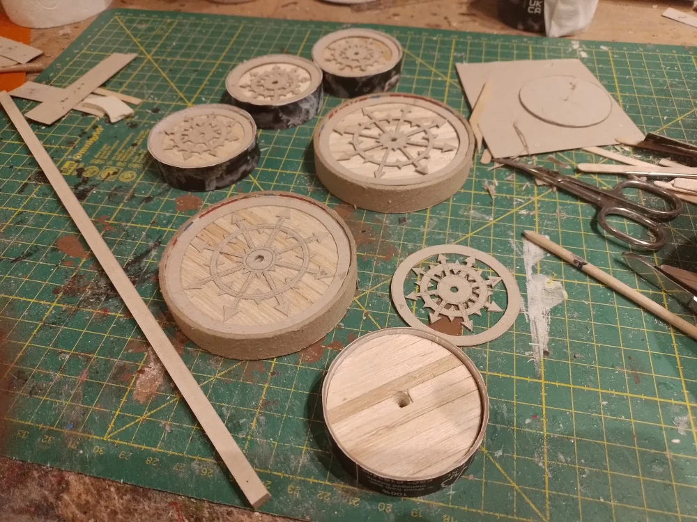

Ebenso wie beim Schiff war hier praktisch reine Holz-Arbeit angesagt. Ich begann mit den Rädern, weil das immer das Schwierigste ist. Material war 4mm-Pappelsperrholz, Werkzeug die Laubsäge. Für die "Metall"-Beschläge musste Pappe herhalten.

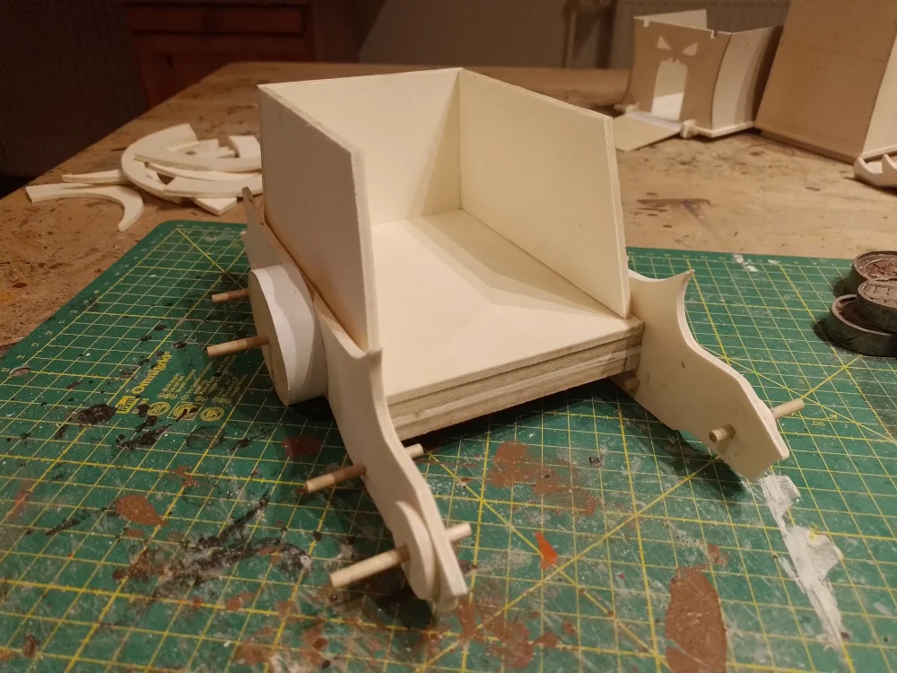

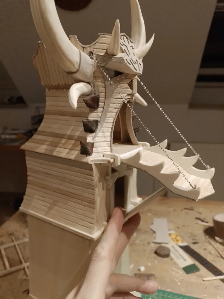

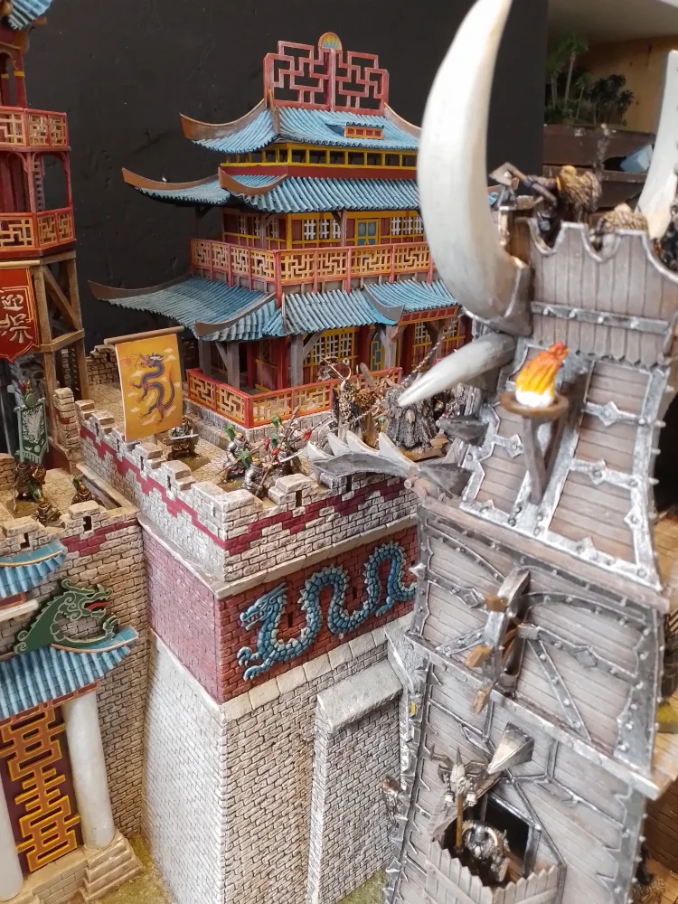

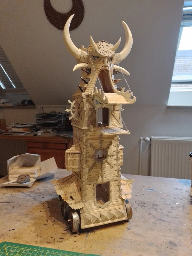

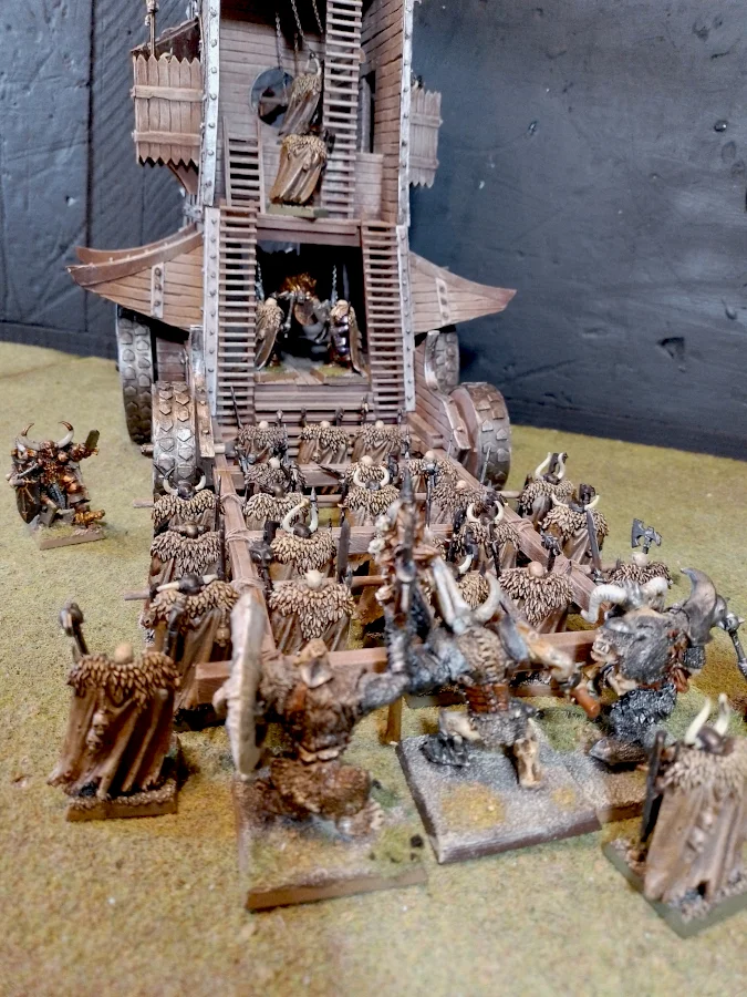

Die enorme Höhe des Turms macht eine Anlage mit mehreren "Stockwerken" erforderlich. Außerdem soll der Turm sowohl zur Großen Bastion von Cathay als auch zu meiner Imperialen Burg passen. Das bedeutet, dass es zwei Fallbrücken auf unterschiedlichen Höhen geben muss.

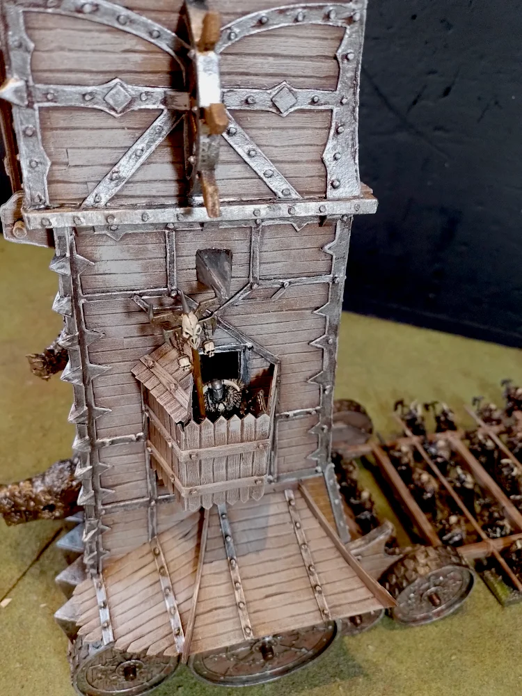

Die einzelnen Stockwerke und auch die Räder bleiben vorläufig abnehmbar, um separate Bearbeitung zu ermöglichen.

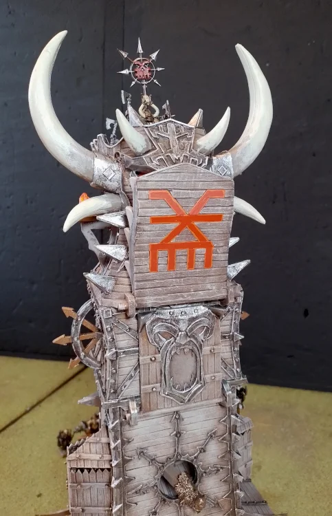

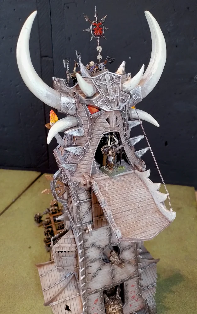

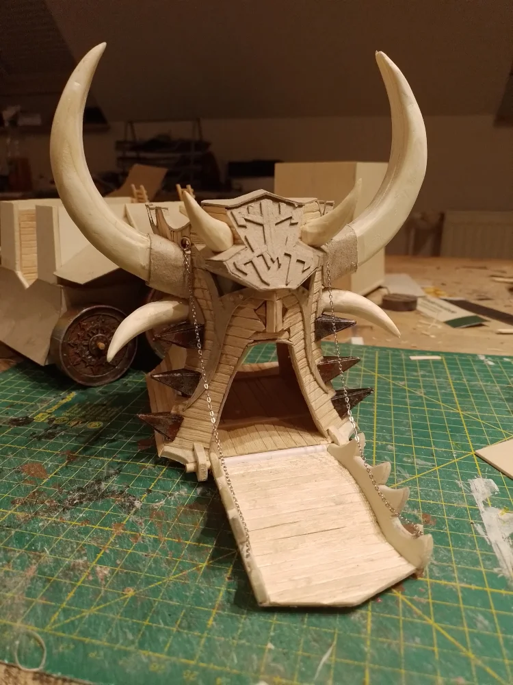

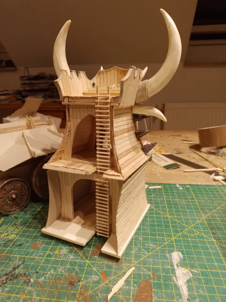

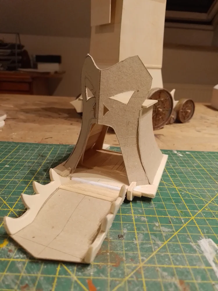

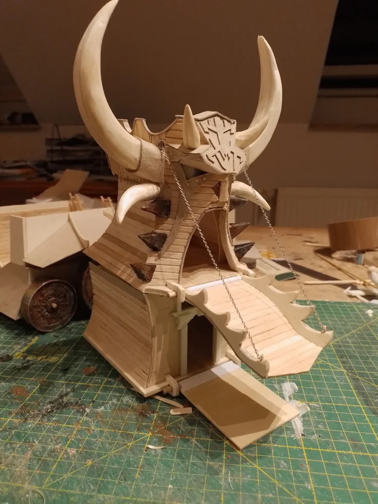

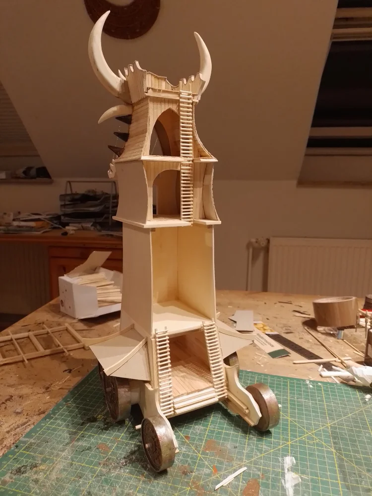

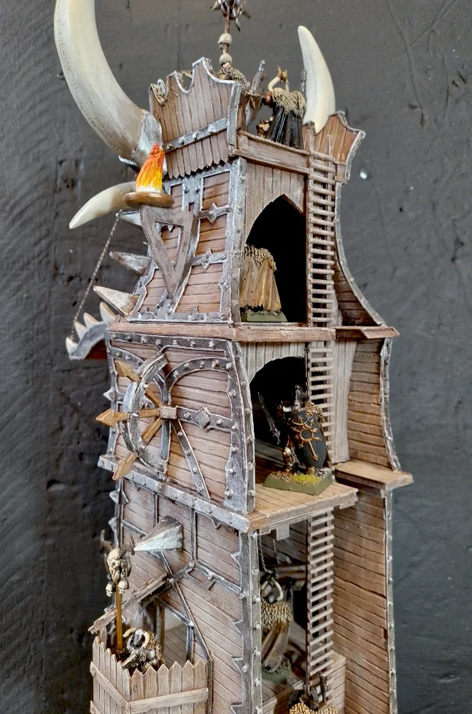

Das oberste Stockwerk, sozusagen das "Kopfstück", sollte auch ganz buchstäblich ein Kopf oder Schädel sein, aus dessen Mund die Krieger kommen. Aus rein praktischen Gründen entschied ich mich gegen einen Schädel und für eine eher abstrakte Chaoshelm-Form, weil das mit Holz leichter zu realisieren war.

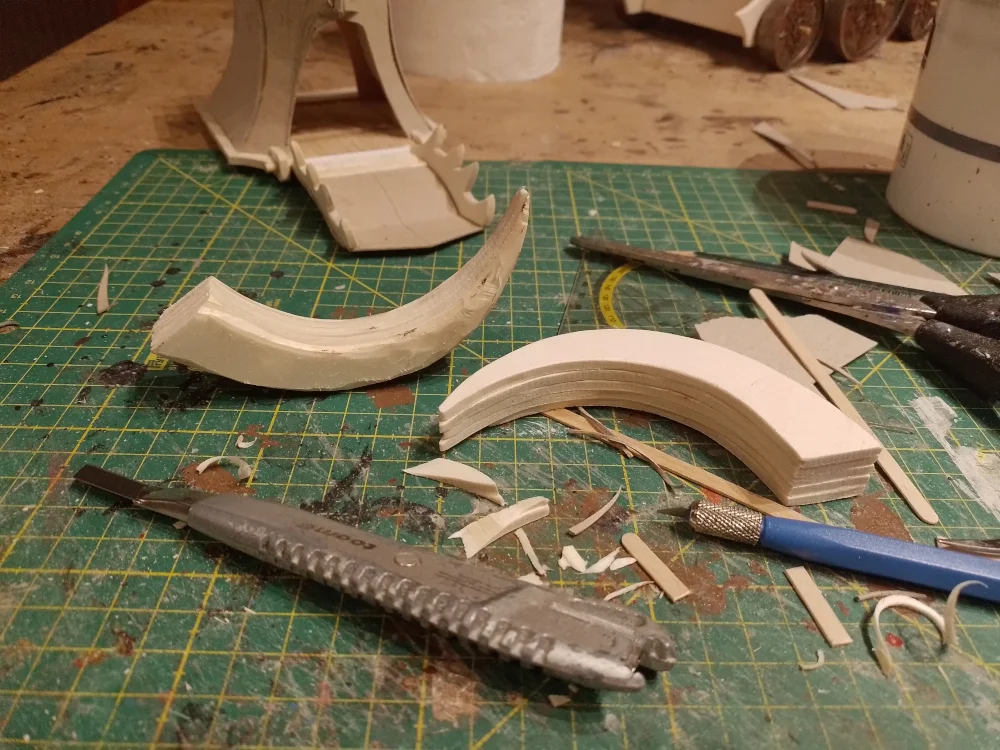

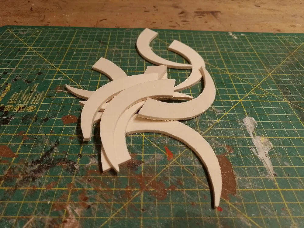

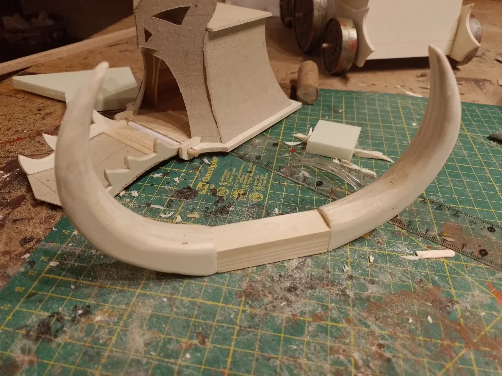

Schwierig waren die Hörner. Weder Styrodur noch Modelliermasse kam in Frage, denn es war klar, dass sie dann leicht abbrechen würden. So musste ich es mit Sperrholz machen, mehrere Lagen zusammenkleben und dann mit Messer und Schleifpapier die Form herausarbeiten.
