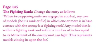

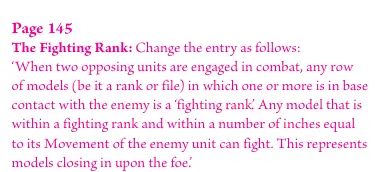

"Das kämpfende Glied: Ändere den Eintrag wie folgt: „Wenn zwei feindliche Einheiten miteinander in den Nahkampf verwickelt sind, wird jeder Rang aus Modellen (ob Glied oder Reihe), in dem mindestens ein Modell in Basekontakt mit dem Feind ist, als „kämpfendes Glied“ bezeichnet. Jedes Modell in einem kämpfenden Glied und innerhalb von einer Anzahl Zoll gleich seinem Bewegungswert um die feindliche Einheit kann kämpfen. Dies stellt dar, wie Modelle sich dem Feind nähern."
Und? Schöner Text, bringt die Modelle aber immer noch nicht in Basekontakt.
