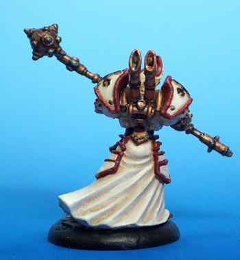

Na gut dann gebe ich auch mal ein Rezept preis.
Ich habe mich seit langem gefragt, ob es möglich ist etwas wie Vallejo smoke oder Tamiya smoke zu mischen, nur halt in einer anderen Farbe!
Heraus kam etwas noch viel besseres 🙂
Ich nenne es mal ölige Ink. Normale inks bestehen aus einem verdünnten Acrylmedium mit "relativ" wenig Füllstoffen (die machen die Farbe so cremig) und etwas weniger Pigmente. Die meiste mischen sich inks jedoch selber indem sie Wasser zu normaler Farbe geben! Der Nachteil besteht darin, das soclhe inks und leider auch zT die gekauften beim trocknen diese hässlichen krustigen Ränder bilden.
ich habe begonnen wie mit einer normalen ink also Farbe und ein wenig Wasser! Dazu kam dann Tamiya acryllic verdünner und Glaze medium von vallejo! als letzte geab ich einen Tropfen Silikonöl dazu (bekommt ihr in der Apotheke!)
Das Öl lässt die ink butterweich in alle Ritzen laufen und macht dabei dann beim trocknen einen sauberen Gradienten von hell nach dunkel ohne diese hässlichen Ränder.
Ich habe hier mal als Beispiel für diese Technik meinen Warmachine Warcaster reingestellt.
Der ist mit Bleached Bone vorgemalt, die ink drüber (plaque brown) und Weis für die Akzente! das Öl "schwizt" beim trocknen der Ink auf die Oberfläche der Farbe und bildet einen dünnen Film jede neue aufgetragene Farbeschicht (möglichst dünn) vermischt sich mit dem Öl und ist dann auch leichter als Gradient aufzubringen!
Das Öl landet beim trocknen immer wieder auf der Oberfläche. Vor dem klarlackireen die Mini mit nem Küchentuch und lauwarmen Spüliwasser abwaschen und die Seife auch untern Hahn runter! trocknen lassen lackieren fertig!
