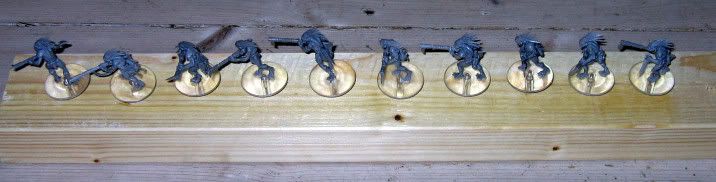

hier mal ein bild vor der konstruktion
(er hats nur auf die flugbases gemacht weil er die toll findet )

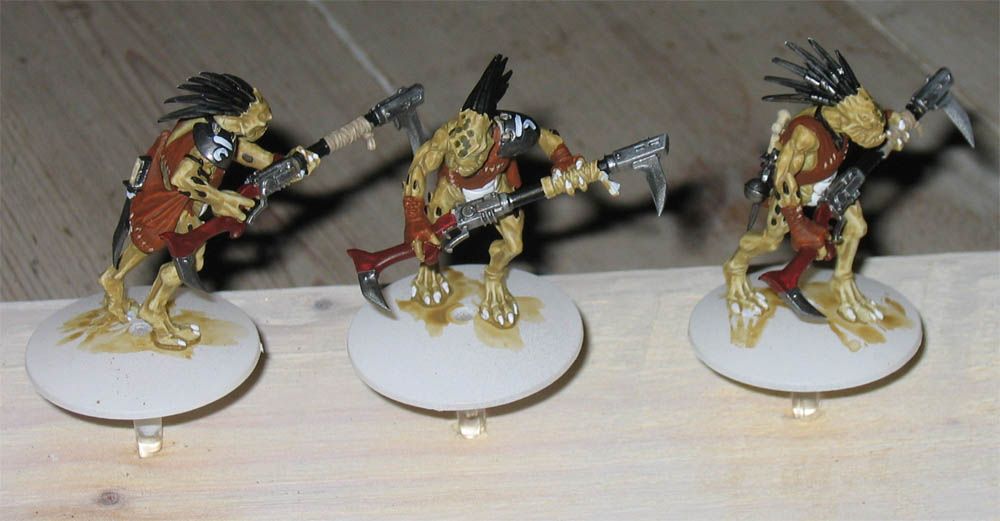

hier weiss grundiert und die grundfarben aufgemalt
die farben sind dessert yellow fuer die haut , das leder is bestial brown , die brust is weiss und die waffen sind boltgun metal

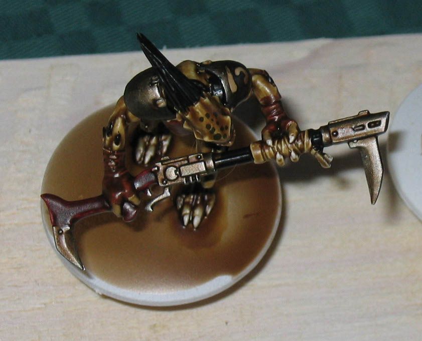

Und jetzt gehts los
man nehme eine holz lasur (marke eigentlich egal , er hat "Liberon Bistrol Lakk" benutz zu finden auf http://www.v33.com./
man tunke die figuren darin ein und schuettle danach das brett gut ala baseballschläger ( dauert ne weile also am besten so vorgehen
dass man keinen muskelkater bekommt) am besten in richtung einer schachtel
damit man keine sauerei veranstaltet.
einfach solang machen bis keine farbe von der sirum artigen pampe mehr "apspritz" er meint dann noch 5 mal weiter schwingen

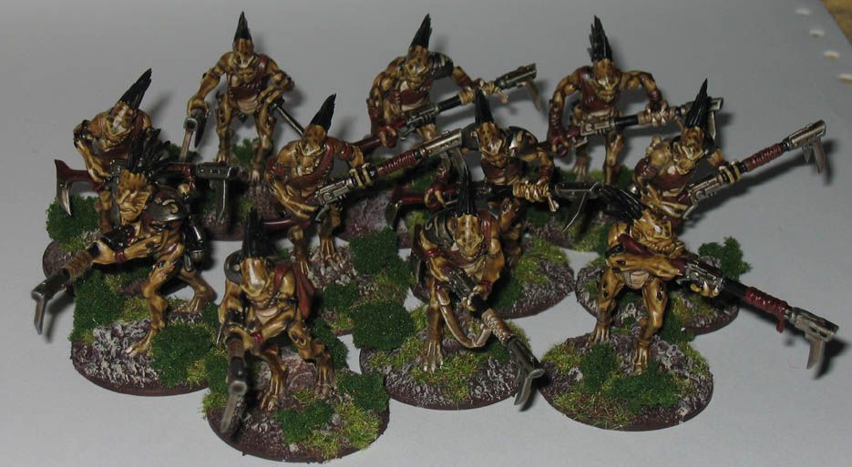

nacher siehts ungefähr so aus
und so der ganze trupp
geht auch mit allen anderen modellen die braun gruen töhne benutzen oder organisch aussehen sollen
