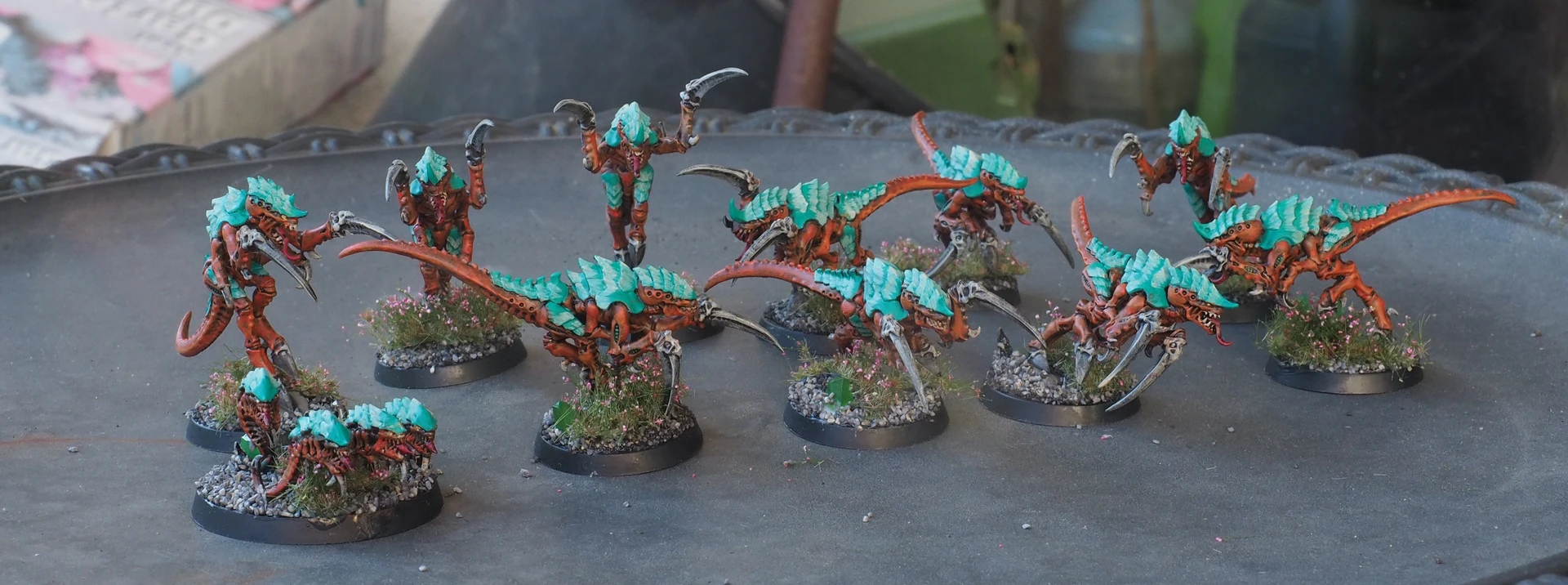

Scarboys, leider nicht alle drauf, drei haben den Fototermin verpasst
