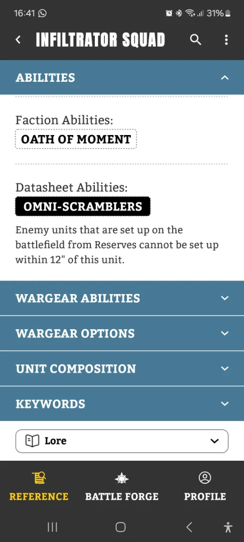

Ich glaube Enkis Kayn meinte die Einheit "Infiltratoren" aus dem SM Codex.
Deren Ability gilt nur für Einheiten, die aus der Reserve/Strategischen Reserve platziert werden.
Nicht für Infiltratoren oder Scout Bewegungen.
