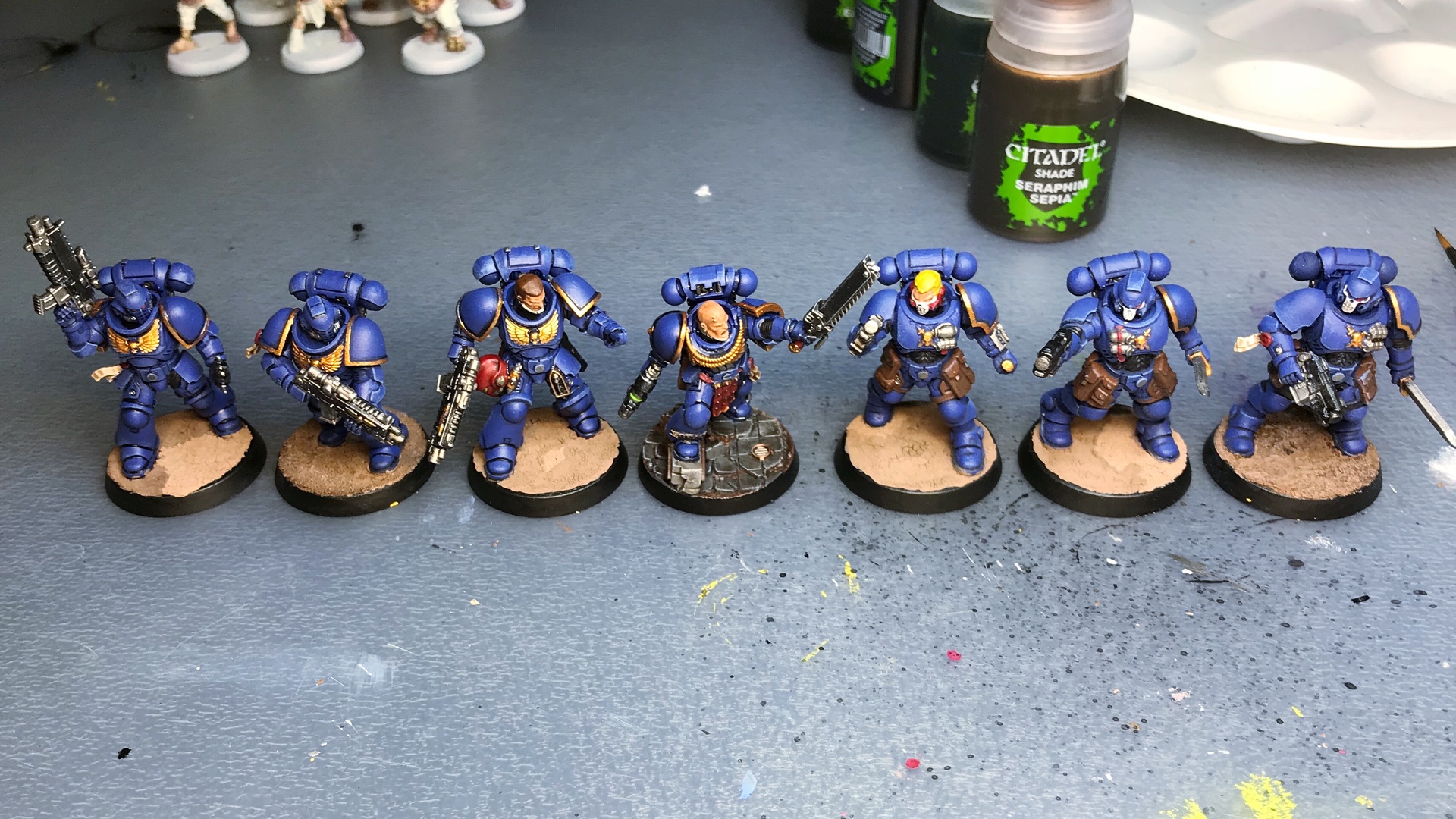

Anbei einmal ein "Work in Progress" Foto meiner ersten Space Marines aus der Erstschlag Box sowie aus einer Spacemarineheroes-Blindbox.

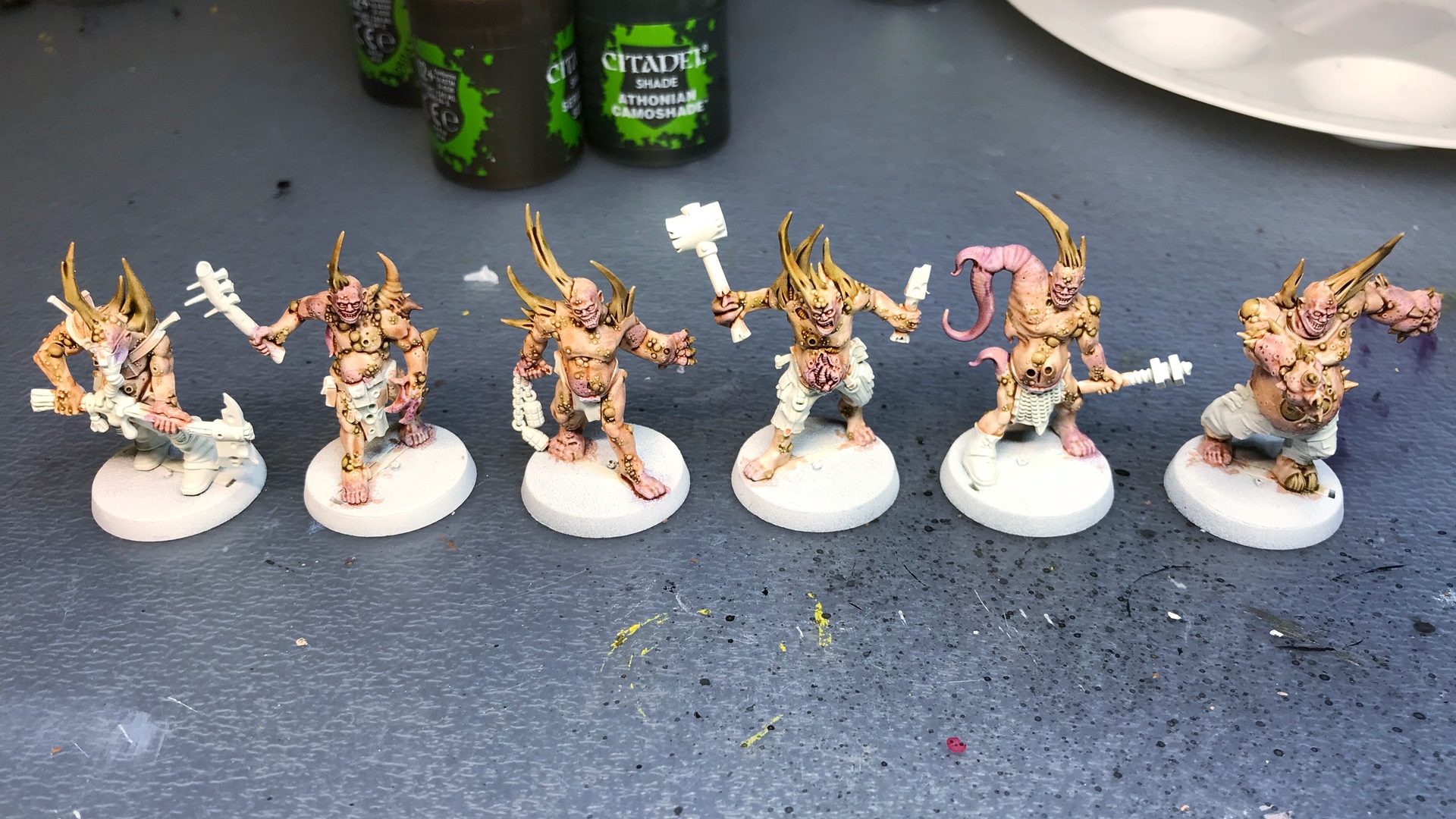

Ansonsten versuche ich mich gerade noch an den Poxwalkern mit Hilfe der WarhammerTV-Shades-Methode.
Haut:
"Alle" andere Shades:
Da mir das Shade-Ergebnis recht gut gefällt (Wet-Blending mit den klassischen Farben habe ich noch nicht probiert, mit den Shades war das Blendung aber keinerlei Problem) und es auch rel. schnell ging, überlege ich gerade ob ich bei den Plague Marines vielleicht mal Contrast Farben ausprobiere die ja zumindest ähnlich sind. Allerdings bin ich da gerade sehr unsicher denn:

Ich finde deine Figuren schon ziemlich gelungen, TT-Standard hast du auf jeden Fall schon erreich ;D Besonders die Poxwalkers finde ich toll, die Farbverläufe sehen tatsächlich nicht unbedingt nach den typischen GW-Washes aus.
Ich glaube auch das du bei den klassischen Farben bleiben solltest, das dauert eventuell länger aber auch da gibt es Mittel und Wege den Bemalprozess zu beschleunigen (in deinem Fall vllt blaue Grundierung?).
Speziell bei den Ultramarines finde ich die Contrastfarben echt nicht gut, sieht teilweise sehr fleckig aus und bringt meiner Meinung nach nahezu keine Highlights zum vorschein.
Eventuell ist auch eine Kombination der richtige Weg, da z.B das Contrast-Schwarz ziemlich gut aussieht.

Die Poxwalker sind gelungen!

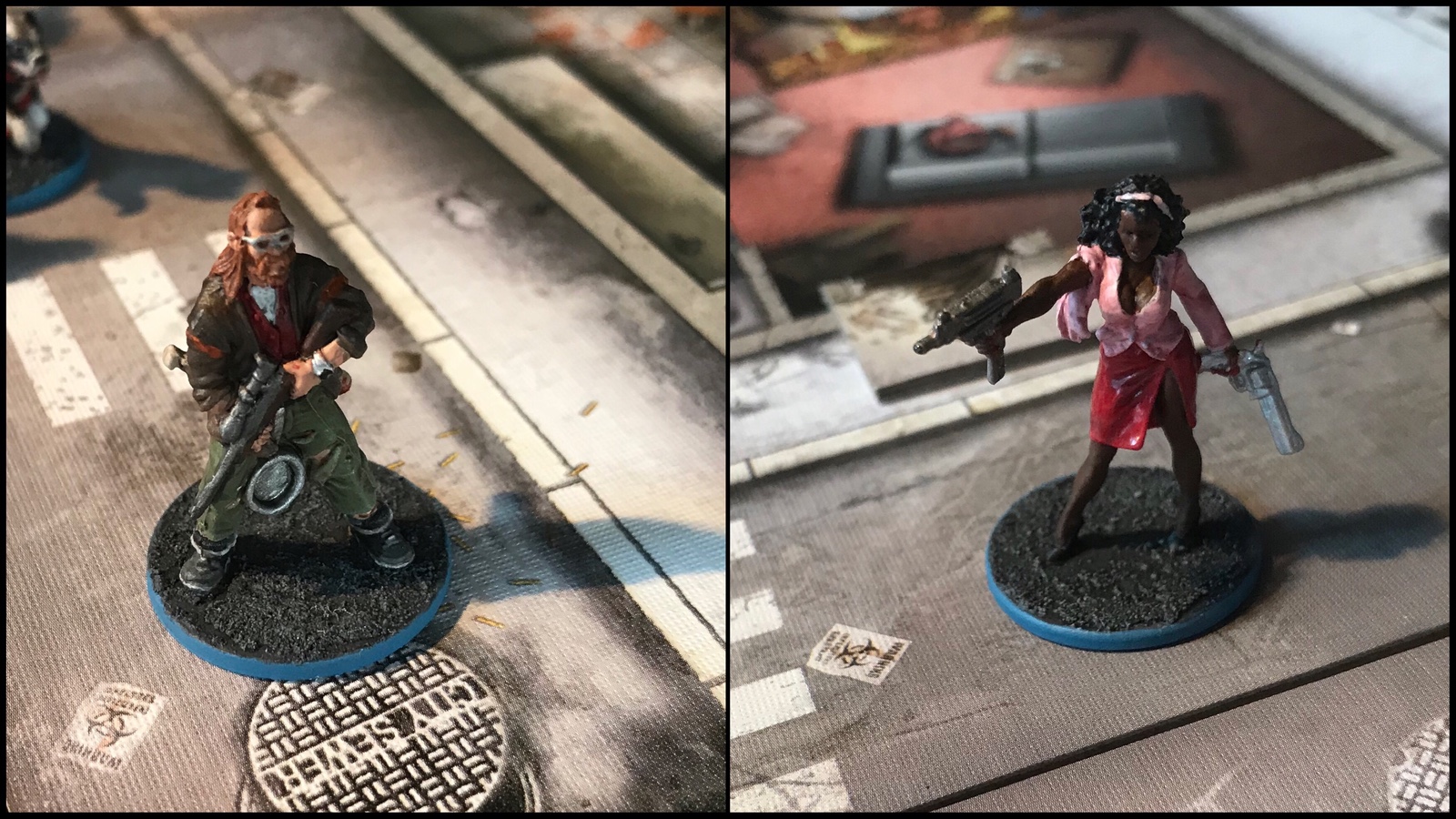

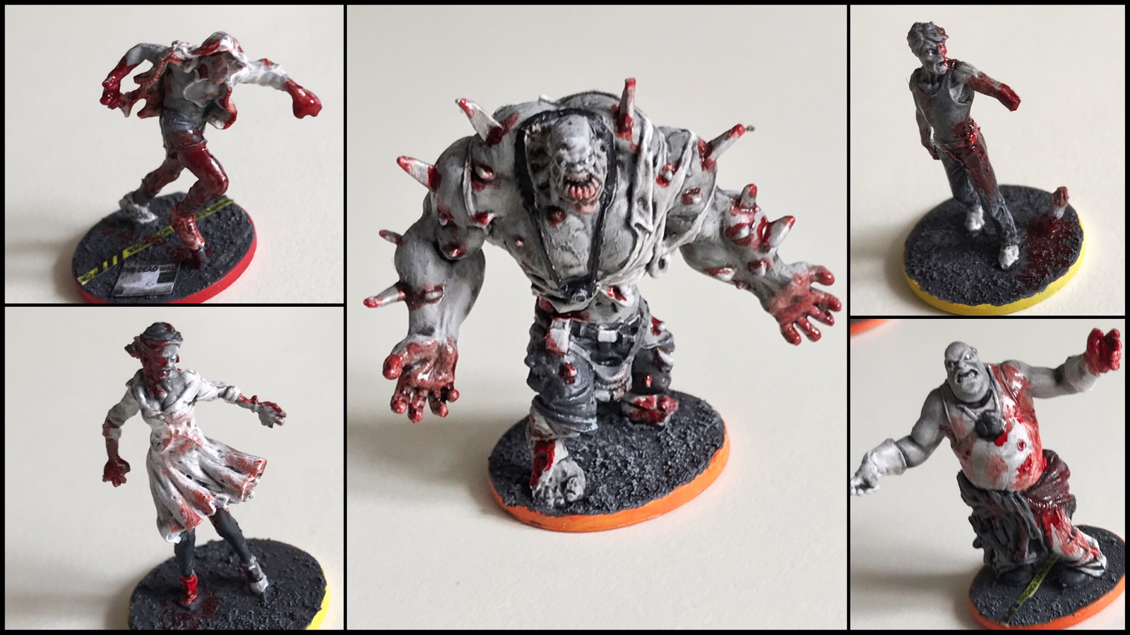

Bei der Schwarzen aus Zombiecide glänzt der Rock nicht absichtlich, oder?
Das lässt sich nämlich mit Mattlack korrigieren.
Contrast überlege ich bei den Plague Marines. Die Ultramarines die hier noch herumliegen werden auf jeden Fall weiter "klassisch" bemalt, da sie ja zusammenpassen sollen.
Und eine Kombination ist es ja fast immer. ALLES nur mit Contrast malen klappt ja eher selten (Metall zB)
Aber sehe ich bei den Ultras da etwa Blacklining mit deckender Farbe? Womöglich noch mit Filzstift/Fineliner?
Nein. 🙂
Ich bin da nach diesem Video vorgegangen: https://www.youtube.com/watch?v=24SGa637s3k
Also: Blau grundieren --> mit Nuln Oil washen --> mit Macragge Blue die Rüstung (abgesehen von den Vertiefungen etc) wieder aufhellen und dabei auch nicht immer bis zum Rand malen --> Restliche Details.
Vielleicht einfach zu viel Nuln Oil benutzt..
Bei den Zombicide Zombies hatte ich erst gemalt und zum Schluss dann zB. Nuln Oil genutzt. Das gab allerdings der kompletten Figur einen dreckigen Look. Bei den Zombies passend, bei den Überlebenden oder halt den Space Marines eher weniger, darum fand ich den Weg aus dem Video durchaus logisch.
Das wäre normalerweise so grob auch mein geplanter Weg mit den Plague Marines (Grundieren mit Death Guard Green Spray, dann shaden zB. mit Agrax Earthshade statt Nuln Oil, dann mit Death Guard Green die Rüstung wieder "aufbauen") wenn ich dort nicht doch noch mit Contrast-Farben arbeiten sollte. Aber ich bin immer für andere Vorschläge offen. 🙂
Haha, doch. Sollte so etwas wie ein Leder-/Lackrock darstellen. Bei den Zombicide Figuren habe ich generell immer ein Matt-Varnish (Spray) genutzt und dann Stellen die glänzen sollen mit einem Gloss-Varnish (Pinsel) noch einmal nachbearbeitet.
Ah.
Also hast du das Shade nur in den Tiefen gelassen und die Flächen wieder komplett übermalt?
Wenn dir das Ergebnis zu dreckig erscheint, dann liegt es daran, dass das Nuln Oil schwarz, ja sogar etwas bräunlich ist, und daher auf Blau etwas Dreck erzeugt. Du kannst versuchen:
Eine hellere Grundfarbe für das Preshade nehmen,
das Shade in erster Stufe dann als ein dunkelblaues anmischen (blaues und schwarzes Shade mischen, z.B. oder etwas Ink dazu in eins von beidem), sodass du einen tatsächlich blauen Verlauf auf der Rüstung statt eines dreckigen bekommst,
am Ende ganz dezent dann das Nuln Oil als zweite Stufe.
Da du bei den Seuchendingsbums da richtig gute Ergebnisse hast, unterstelle ich dir mal, mit Shade in mehreren Stufen umgehen zu können.
Ich empfehle Oil Wash, das stuft sich deutlich schöner ab und wirkt nicht so dreckig. Die Flächen bleiben dabei sabuer und es ist noch einige Zeit korrigier- und abwaschbar.
Dazu einfach die Mini komplett mit Glanzlack vorbehandeln, White Spirit zusammen mit etwas Ölfarbe mischen bis eine milchige Konsistenz erreicht ist. Das zieht sich automatisch in die Kanten. Hinterher muss wieder ein Lack drauf, da man schlecht dadrauf mit Acryl malen kann.
Richtig. Nur halt nicht überall bis zum Rand, wie auch im Video erwähnt wurde.
Das "Dreck" Problem hatte ich bei Zombicide. Nun Oil dunkelt halt die kompletten Farben etwas ab und, wenn man nicht aufpasst (fehlende Erfahrung) kann es halt kleinere "Pfützen" bilden die dann unschön aussehen wenn sie wegtrocknen. Inzwischen versuche ich aber, wenn ich mit Wash erst nach dem Bemalen arbeite, ein Wash zu nutzen welches auch mit der Farbe darunter korrespondiert.
Ich frag mich aber ob es Sinn machen würde das verwendete Macragge Blue soweit zu verdünnen dass es recht transparent wird und dann noch mal einige der sehr dunklen Vertiefungen und Kanten vorsichtig nachzupinseln oder ob ich damit mehr kaputt als schön mache. Vor allem jetzt wo die Ultramarines für mich abgesehen von der Base und ein paar kleineren Fehlerkorrekturen eigentlich "fertig" sind...
Danke. 🙂

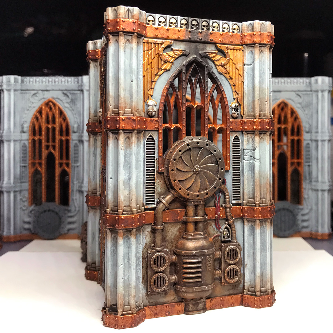

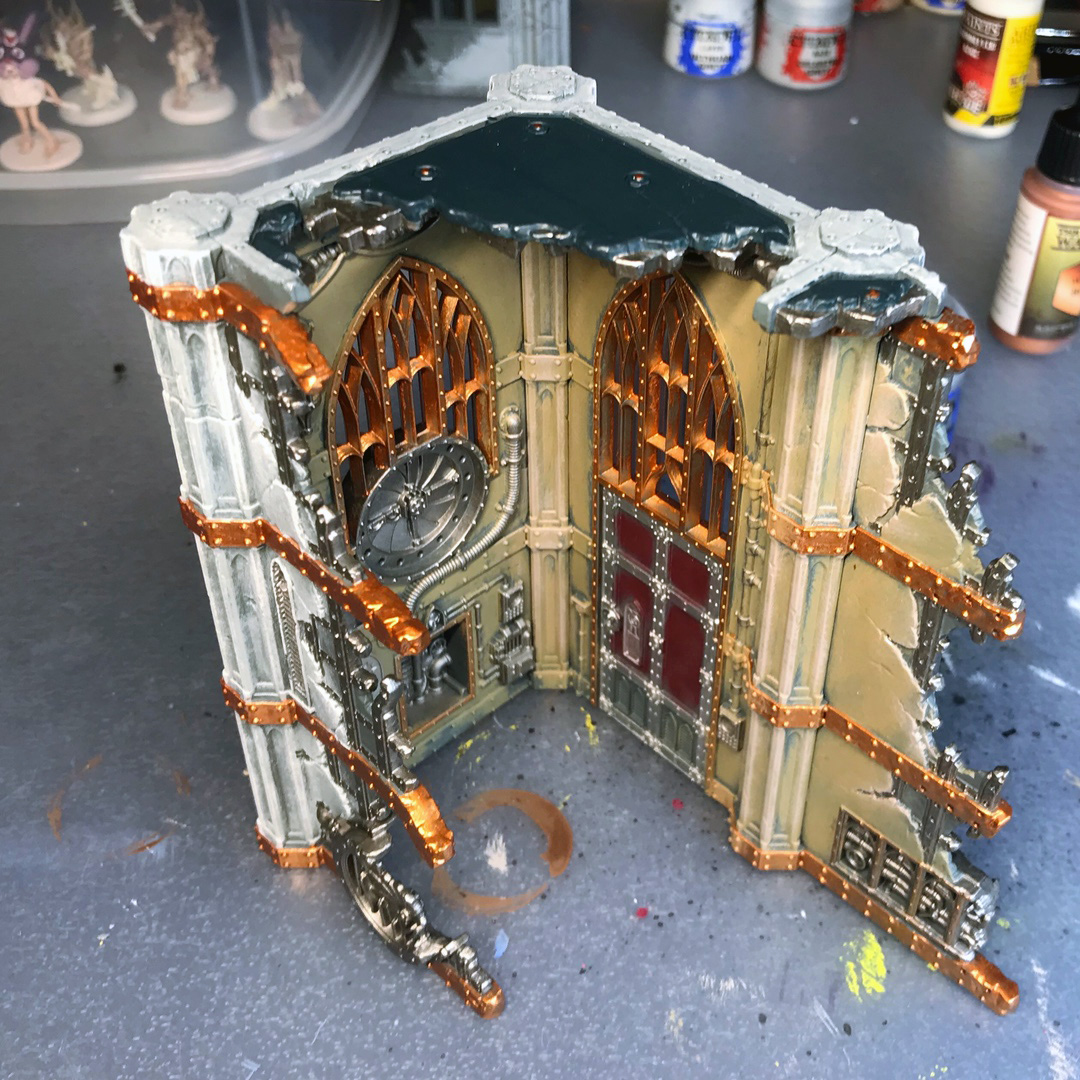

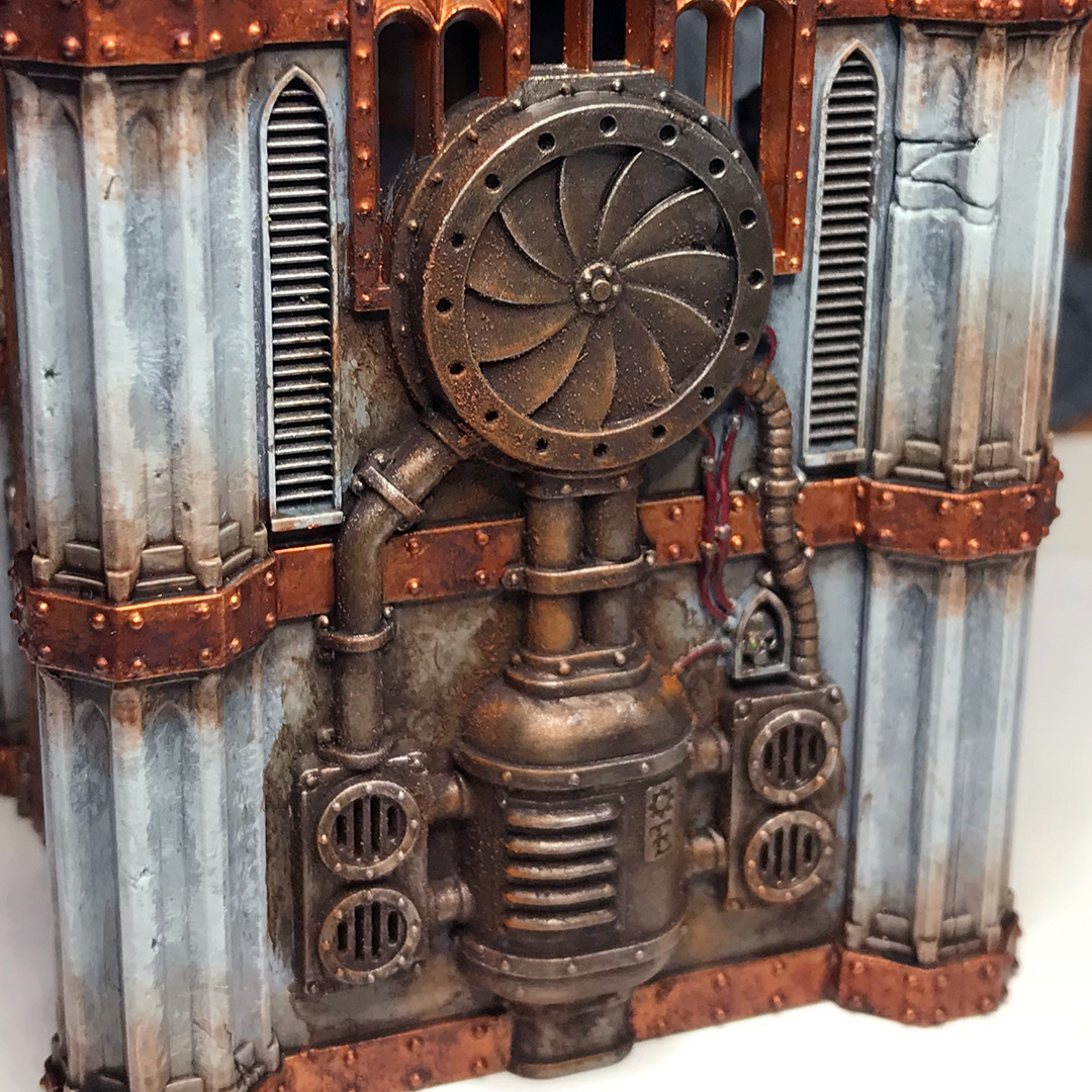

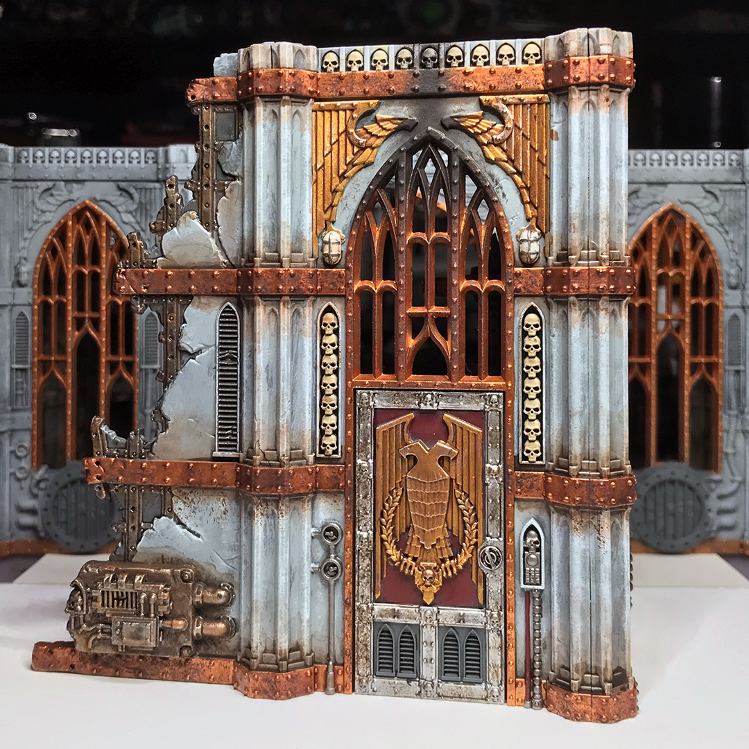

(Die Gebäudeteile im Hintergrund /links /rechts sind als nächstes dran. Da habe ich bis jetzt nur dran gearbeitet wenn bei dem "Reststück" irgendwas erst ein mal trocknen sollte.)
Ein Foto der Innenansicht habe ich leider vergessen zu machen. hier habe ich nur noch eines von vor Shading/Weathering.
Da ich "leider" sämtliche Ruinen des Sector Imperialis Geländes erst zusammengebaut habe (nicht der einzige Anfängerfehler bei den Ruinen...), komme ich nun nicht mehr überall ran zum Bemalen. Aber: Gerade die Innenbereiche sieht man beim Spielen ja eh eher selten richtig gut, so dass ich innen eigentlich gar keine Details bemalt habe sondern alles nur "grob" mit Drybrush. Frei nach so manchem Menschen: Aussen Hui, Innen.... 😛

Ach ja und schickes Gelände! Das wird so oft vernachlässigt, trägt aber so viel zu einem schönen Spiel bei. Man hat das aber nicht so im Fokus
Reaktionen: Sadem
Das gefällt mir gut. Gebäude und andere Geländestücke werden ja gerne mal vernachlässigt - dabei finde ich, dass sie für eine atmosphärischen Spieltisch echt wichtig sind.
Seh ich ganz genau so. Es gibt viele TableTop Spiele da draussen die auch durchaus viel Spaß machen. Trotzdem reizen mich persönlich neben dem Fluff u.a. eben die plastischen, 3dimensionalen Schlacht-/Spielfelder.
