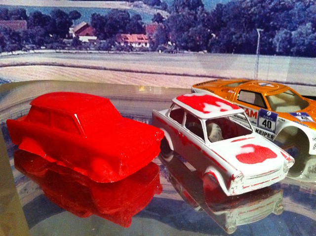

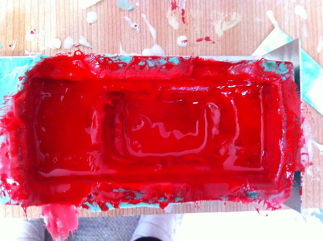

Anbei mal ein paar Beispiele, was wir selbst schon hergestellt haben...
Alle Modelle sind im Maßstab 1:24 und GfK-laminiert.
Am Beispiel des Hondas (Silber-rot-blaues Modell) sieht man sehr gut, was Deckschichtharz und und was schlußendlich laminiert ist.
Deckschichtharz, auch genannt Gelcoat, wird in die Form eingestrichen um die feinen Details zu bekommen.
Solange der Gelcoat noch weich und klebrig ist (wir sprachen immer davon, dass er Fäden ziehen muss) wird dann die erste Schicht Gewebe und das passenden Laminierharz eingearbeitet und dann Schicht für Schicht aufgearbeitet.
Im Allgemeinen wird so in fast jeder Negativform von Hand gearbeitet.
Das hat aber mit dem "Resin"-Guß (eine Form mit Schnellgießharz ausgießen) nichts zu tun.
Auf genau diese Art und Weise wurde mein Zone Mortalis hergestellt, was wir anhand des Querschnitts gut erkennen konnten...
Hier mal noch ein Bild eines trocknenden Modells von mir...
