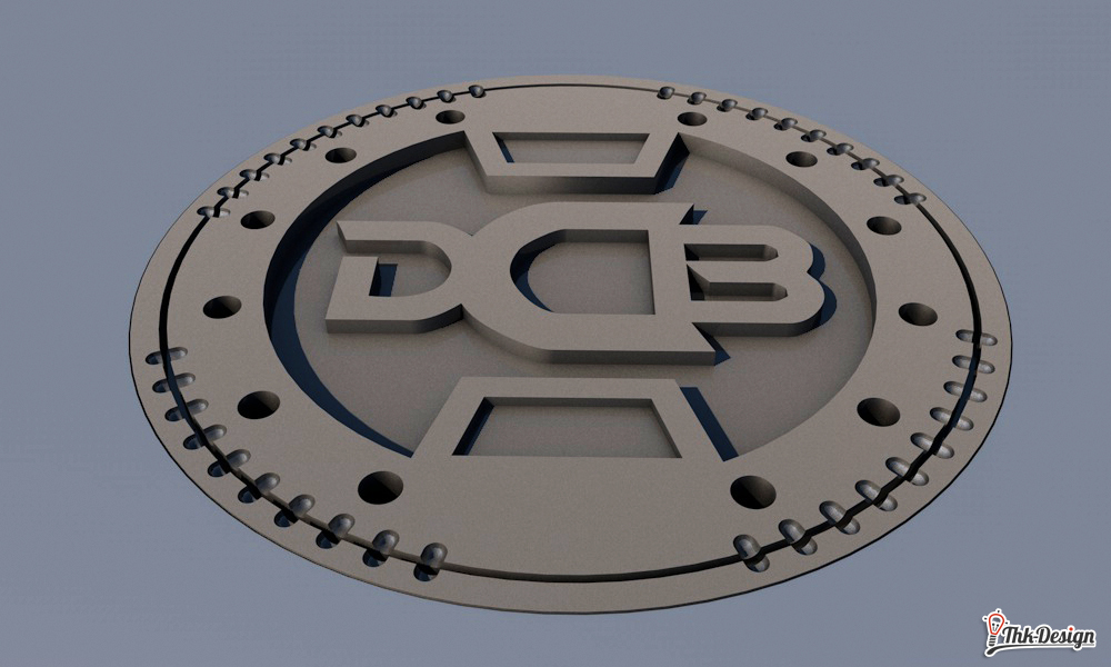

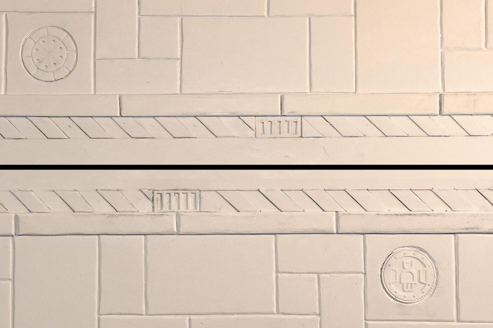

Die Gullideckel waren das zeitfressenste bei dem ganzen Gebastel. Wenn ich mir überlege, wie viele ich noch basteln muss, baue ich mir lieber einen in 3D und lass mir den Drucken.
Dann kann ich mir so viele Abgrüße davon machen wie ich brauch.

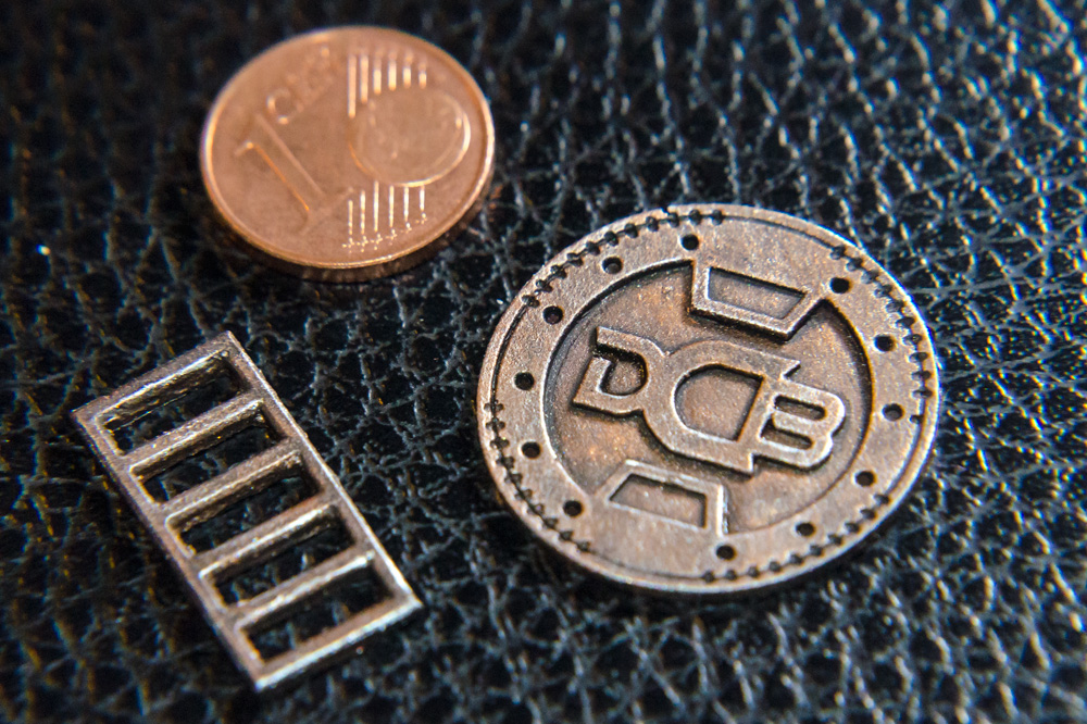

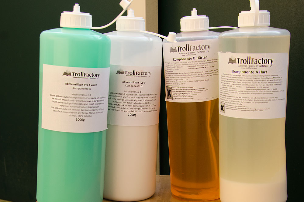

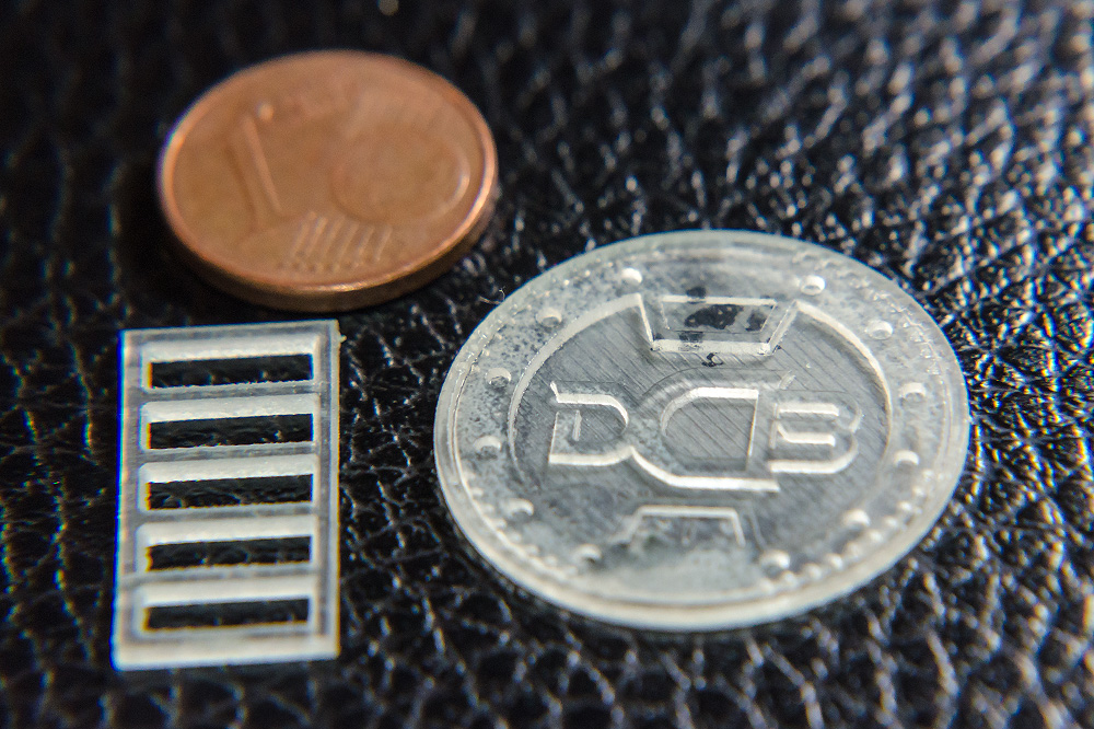

Gleich hatte ich mich an den Bau einer Gußform gemacht. Nach dem 3 Versuch hatte es geklappte eine perfekte Form herzusellen die selbst keine Blasen bzw. Luftlöcher hatte.
Danach goss ich zweimal die Gullideckel ab. Bis diese getrocknet waren, habe ich aus dem Prototypen, jeweils ein Gullideckel und ein Abwasserkanaldeckel heraus gekratzt um die Neuen einzubauen.
Es hat sich echt gelohnt.
Der direkte Vergleich zeigt es deutlich oder?
Gleich danach hab ich das andere Modell testweise bemalt.
Sieht ziemlich nach Gullideckel aus, was meint Ihr?
Jetzt warte ich auf meinen Plastekarton und dann kann ich weitere Teile meines Stadtgeländes bauen.
Der runde Deckel ist klasse und wertet die Straße um einiges auf.
Auch der Gullideckel wirkt im Vergleich wesentlich besser (gleichmäßiger etc.), aber irgendwie will mir der nicht ganz so gefallen. Vielleicht wirken die Löcher zu groß?
Sind die Master in Frosted Ultra Detail von Shapeways?
Jap ist Frostet Ultra Detail von Shapeways. Gegossen habe ich in Resin aber Stevalin wäre auch möglich. Und ja das DCB hat eine Bedeutung. Ich wollte dem Kind noch einen Namen geben. Also habe ich es "Delta City Battlegrounds" genannt.
Ach und Ihr solltet beim Resin-gießen darauf achten, das es keine Themperaturschwankungen gibt. Ich hatte mal was auf dem Balkon gegossen und das bindete dann nicht richtig ab, da es zum Abend hin kühler wurde. Scheint dem Resin nicht zu gefallen.

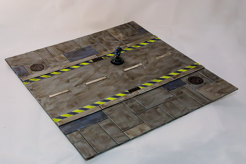

Ist nur ein Test. Ich überlege ob ich die Fahrbahn nicht mit 600er Sandpapier beklebe und dieses anmale. Das würde sicherlich wie Asphalt aussehen. Also deutlich dunkler. Oder halt ohne Armypainter, dann ist es eher Plastik zukunftsmäßig. Bin mir noch nicht schlüssig.
