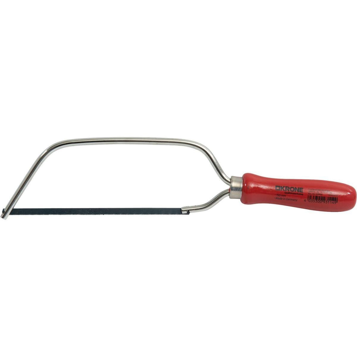

Wenn du quer sägen willst geht so eine kleine Bügelsäge, längs dann eine Metallsäge, beide haben Blätter unter 1mm
Genau die Säge. Ist schön stabil und gibt einen geraden Schnitt.
Blattdicke ist 0,63mm. Dünnere sind dann Spezialblätter, die es glaube nur im Fachgeschäft gibt.
