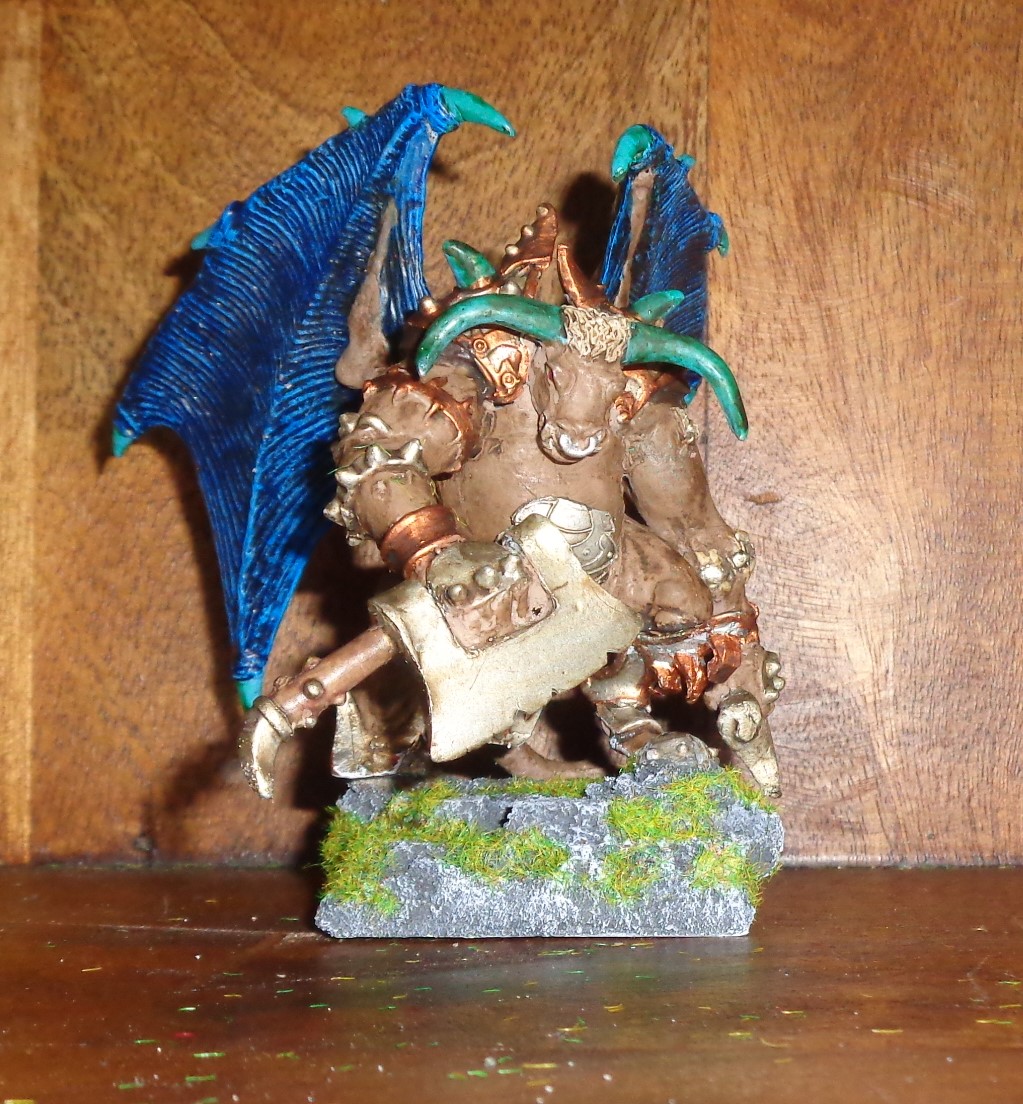

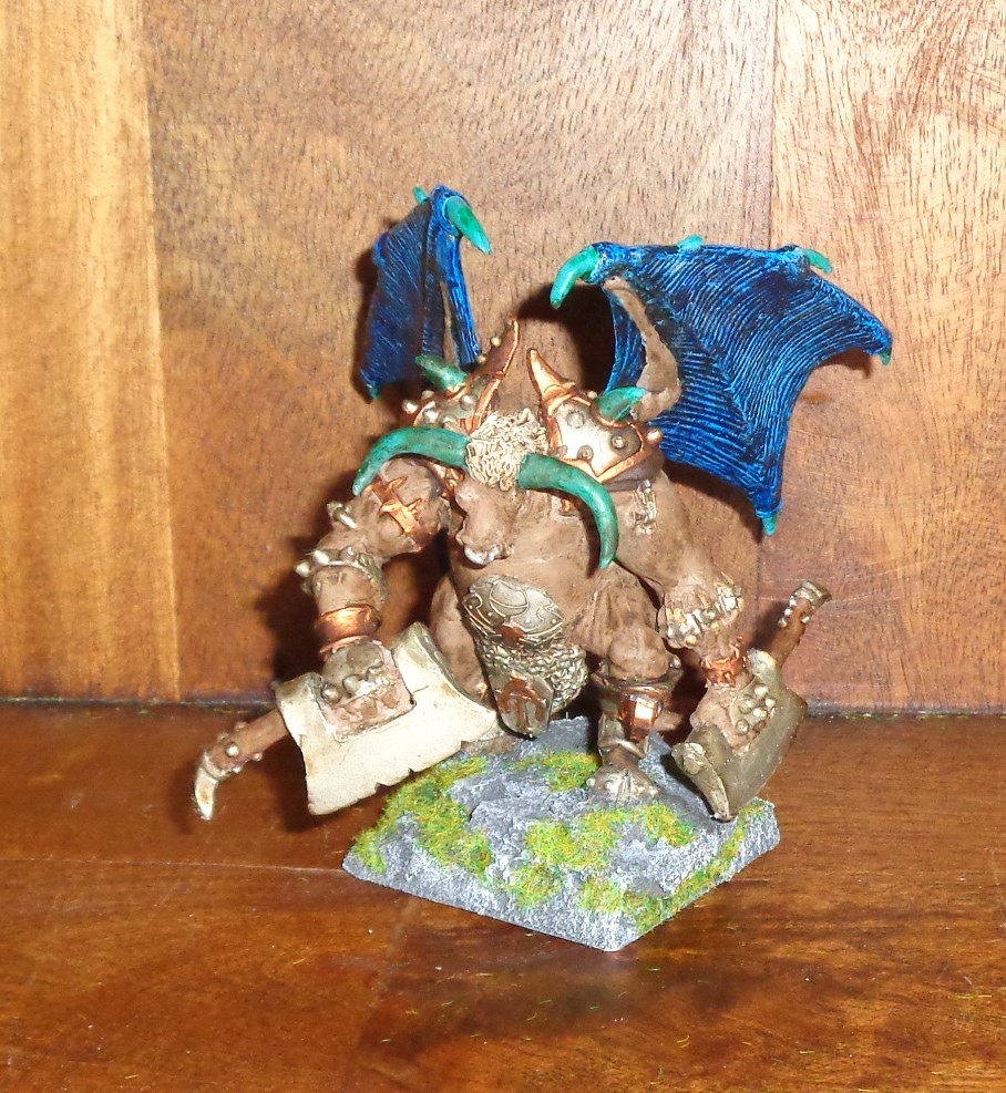

ich hatte mal einen Schwarmtyrant etwas umgebaut und magnetisiert. Die bereits bestehenden Eintiefungen habe magnetisiert, zwischen Panzer und den Eintiefungen habe ich ein weiteres Loch gebohrt für die Flügel.
Die Flügel habe ich dann mit Greenstuff und Kleber festgemacht, die Eintiefungen konnten für verschiedene Waffen verwendet werden.
Allerdings bin ich ziemlich unzufrieden mit dem Ergebnis. Man sollte auf jeden Fall darauf achten starke bzw. genau passende Magenete zu verwenden. Zum stiften kann ich nichts sagen.
Ich persönlich würde auf jeden Fall den SChwarmi nicht mehr magnetisieren. Im Spiel muss man nur mal ungeschickt leicht an das Modell kommen, schon fallen die Waffen runter. Da klebe ich lieber selbstgebaute sync. Neuralfresser dran.
Den Torso auf die Beine vom Latscher bzw Flieger kann man nebenbei wundbarbar durch Stiften umstecken, hält erstaunlich gut.
Ich sitze hier auch gerade mit dem Tyranten und der Torso macht mir da noch am meisten Sorgen. Wo hast du den Stift denn genau gesetzt, kannst du vielleicht Bilder machen? Ich war am Überlegen, ob ich zusätzlich noch Magnete reinsetze, da der Torso leicht etwas nach vorne kippen könnte (glaube ich zumindest), wär aber schön, wenn ich mir das sparen könnte 😉
Ich hab einfach in den Oberkörper nen Stift eingelassen (Siehe erstes Bild). Das ganze nicht ganz gerade, damits ne leichte Keil-Wirkung gibt. Dann anschließend einfach ein Loch in die Unterkörper gebohrt und fertig.
Beim Latschermodell hat der Winkel des Loches besser gepasst und der hält wirklich sehr gut. Bei dem andren Unterkörper kippt der Torso (ua. dank der schweren Flügel) etwas nach vorne ab, da überlege ich noch, wie ich den stabiler machen kann. Das Ergebnis sieht man dann in den untersten Bildern.
Die Flügel sind mit 5x1,5 Magneten befestigt. Wichtig ist, dass der Übergang von Magnet zu magnet nicht "frei" ist, snste drehen sich die Flügel. Ich hab einfach Green Stuff überstehen lassen und damit dann ein negativ, zu dem Torso-"Gerippe", wodurch das ganze dann da einhaken kann. Zustätzlich klemmt sich der hintere Teil der Flügel unter die Panzer-"Wulst". Damit ists dann ne schöne 3-Punkt-Auflage und hält ganz ordentlich.
