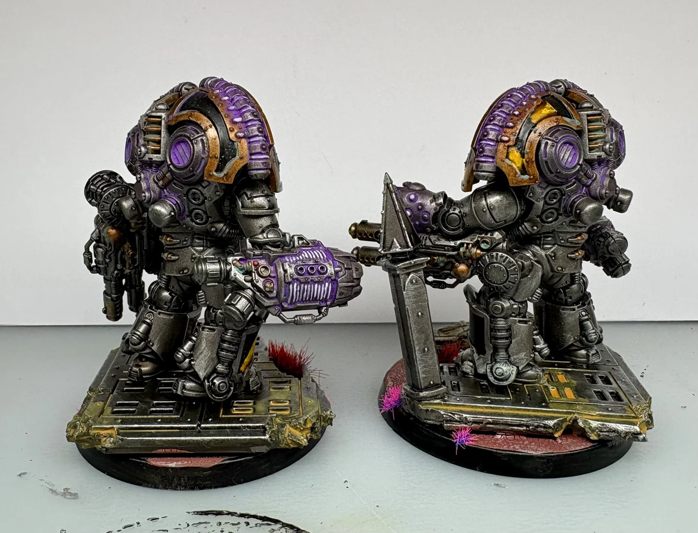

Anhang anzeigen 351835:wub:

Sehr geil bemaltes Modell.
