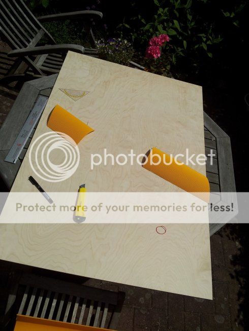

Also erstmal ab zum Bastelladen und Baumarkt, Sprühfarben gekauft, n Brett, Pappe in verschiedenen Stärken und
Wellpappe.

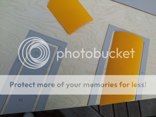

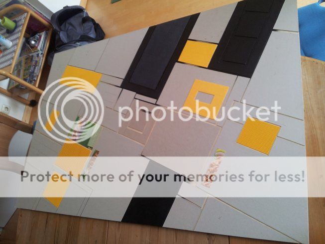

Dann ging es los, ich wollte das ganze Spielfeld mit Rechtecken auslegen, am Ende
sollte der Eindruck einer "futuristischen Plattform" z.b. auf nem Raumschiff oder so, entstehen.
Also fleissig drauf los geschnippelt und geleimt

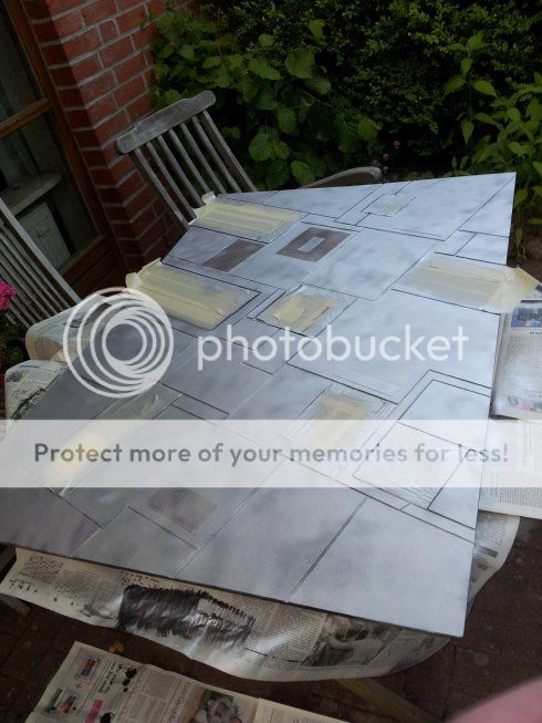

Dann nach dem Trocknen der aufgeklebten Flächen (man sollte wirklich abwarten)
hab ich das ganze schwarz sprühgrundiert und danach (man sollte wieder warten bis es trocken ist)

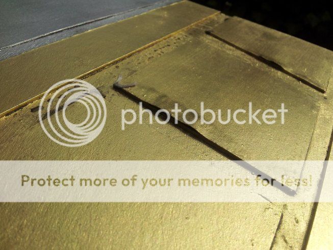

Silbern drübergesprüht, wobei manche Flächen, die einen anderen Metallton bekommen sollten, vorher mit Malerkreppband abgeklebt wurden.
Auch das war eine blöde Idee... denn obwohl dieses Kreppklebeband kaum klebt, reicht es schon aus, um an manchen stellen die pappoberfläche aufzureissen... aber diese kleinen "Probleme" waren erst der Anfang...

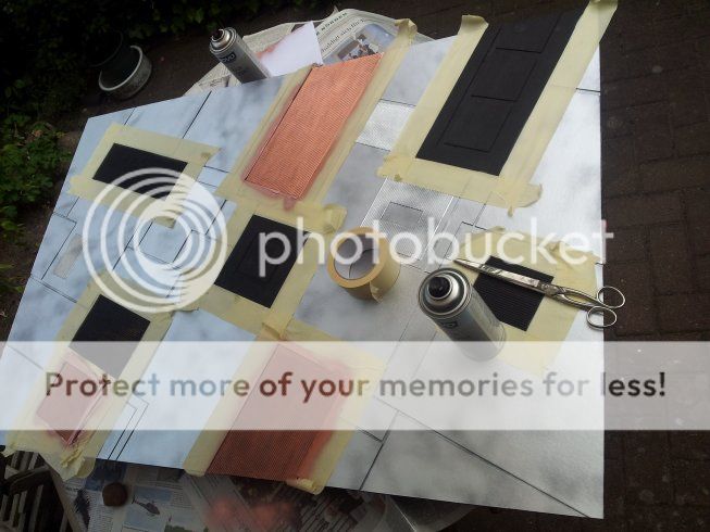

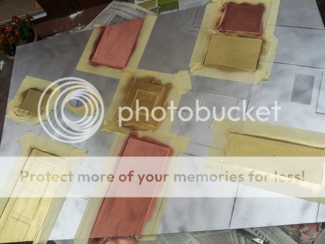

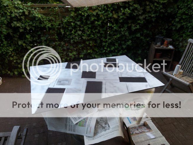

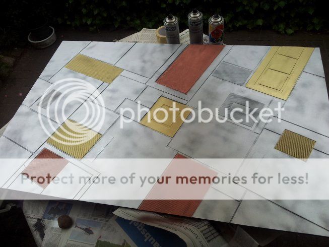

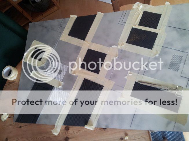

Als alles trocken war wurde dass um die schwarzen flächen herum mit klebeband abgeklebt, damit ich
die schwarzen flächen nun mit andersfarbigem Metallspray einsprühen konnte, ohne die angrenzenden Flächen
zu erwischen..
Das Resultat sah dann so aus

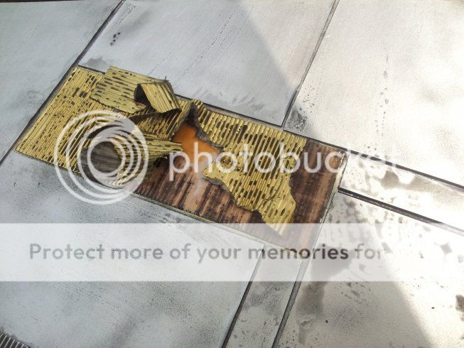

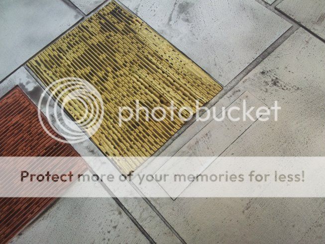

Doch dann kam ich auf eine sehr dämliche Idee und ich hoffe ihr lernt alle daraus und macht
nicht den selben dummen Fehler: Das ganze war mir irgendwie viel zu sauber und ich wollte die gesamte
Platte "washen" .... ein dummer dummer Fehler.. Also hab ich n bischen schwarze farbe genommen, nen ordentlichen schwung
wasser dazu, alles zusammengerührt und dann großzügig drüber gepinselt 🤔😛inch:
und dann geschah das, was eigentlich logisch war...
die Pappe sog sich voll, verformte sich und die ganze Platte war im A..
Was ich daraus gelernt habe:
- Pappe sollte man mit wenig Leim kleben, am besten am Rand der Form Leim rauf und mit dem Finger verstreichen,
dass man überall einen dünnen Film drauf hat.
- nicht in der prallen Sonne pappe auf etwas anderes kleben
- niewieder Pappe "washen" ...

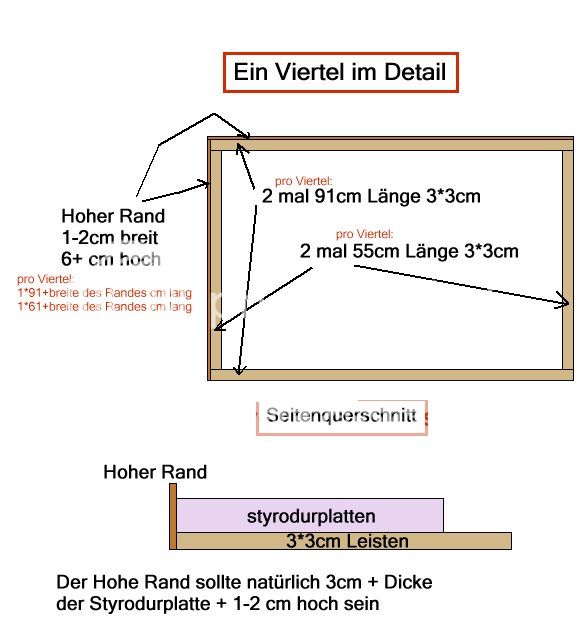

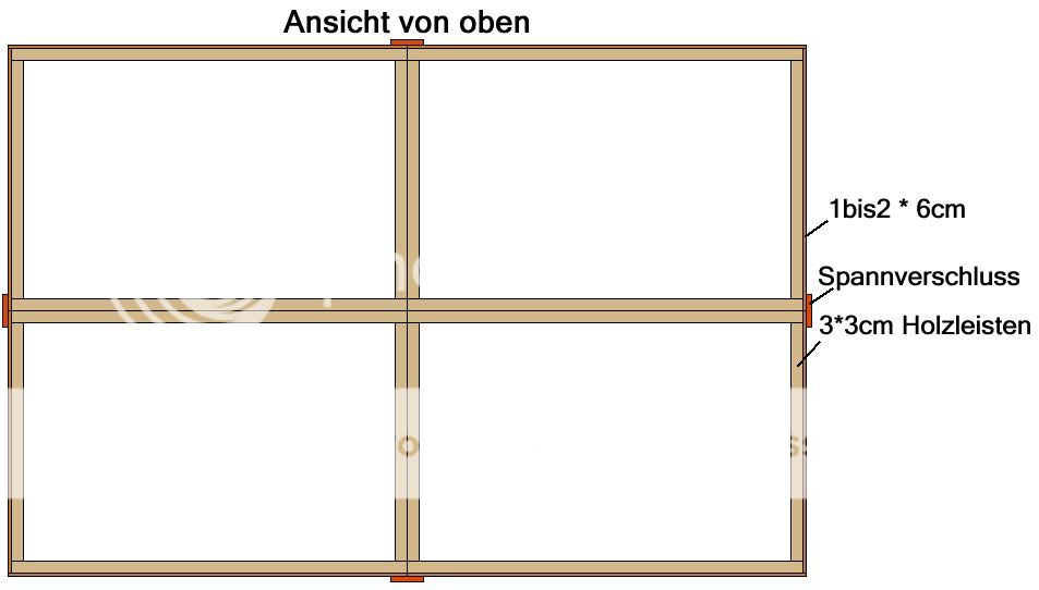

Das Gestell besteht aus 4 Vierteln, die verbunden werden und dann mit Styrodurplatten belegt werden,
die die Spielfläche bilden.
Hier sind schonmal die Skizzen:
ich glaub die baumarktdinger sind genau 1,20 lang, da fehlen ja 2 cm, je
nachdem wie genau man das nimmt muss man deshalb improvisieren
aber die skizze oben kann man sich z.b. auch mit styrodurplatten vorstellen die nur halb so lang sind, also nur 61cm lang, würde auch funktionieren
mit dem unterbau.
Man könnte 60*61cm Module machen (so etwa)
oder ähnlich..

Ich habe mir einen ähnlichen Tisch gebaut, meiner lässt sich zwar nur in der Mitte halbieren aber ansonsten ist das Prinzip etwa das Gleiche.
Ich habe mich bei meinem Tisch für quadratische 60x60 er Platten entschieden, da in meinem Baumarkt die Standardgrösse für die Styrodurplatten 125x60 ist. Da fehlt zwar je 1cm für die 24", dafür bin ich sicher auch später noch weitere Platten zu erhalten. Die Idee dahinter ist, dass man auf einigen Platten Hügel, Krater oder auch einen Fluss etc. fix verbauen kann. Die Platten lassen sich dann beliebig anordnen und drehen, so kann man das Spielfeld immer wieder verändern. Vom Prinzip her analog zu den Citadel-Platten.
Der Fehlende cm pro 24 Zoll fällt beim Spielen nicht auf. Ausserdem fehlt dir bei Deinen Massen ja auch jeweils 1cm pro 24 Zoll in der Länge, nur in der Breite wird dein Spieltisch etwas exakter an die zwei Fuss kommen.
Bei den Platten solltest du darauf achten so wenige Schnitte wie möglich zu verwenden. Da sich die Konstuktion auch mal ein bisschen verziehen kann (siehe unten), kommt es bei jedem Schnitt zu einem kleinen Versatz. Diesr stört zwar nicht wirklich, ist aber doch spürbar. Je mehr mehr sich dein Tisch verzieht, desto mehr Versatz zwischen den Platten wird es auch geben.
Falls du planst die Konstruktion auf einen normalen Tisch zu legen um zu spielen, würde ich Dir empfehlen noch weitere Streben einzuplanen. Die meisten Tische sind sowohl kürzer als auch schmaler als ein WH-Tisch. Dies hat zur Folge, dass der WH-Tisch nur auf dem "Kreuz" in der Mitte auf dem anderen Tisch aufliegt. Das grössere Gewicht an den Seiten, verursacht durch den hohen Rand, zieht die Konstruktion nach unten, die Mitte wird hochgedrückt was schlussendlich dazu führt, dass die Platte darauf nicht mehr plan aufliegt bzw. wackelt.
