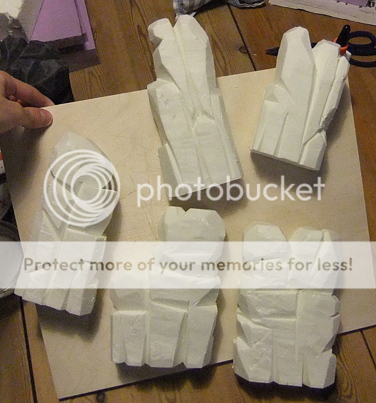

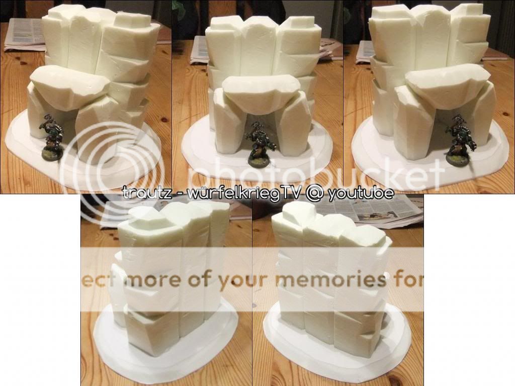

Ich habe begonnen Gelände für meinen Warhammerclub zu basteln,
in den nächsten Wochen werden Felsen geschnitzt und bemalt.
Hier gibt es ein 12 minuten Video auf meinem Kanal dazu:
http://www.youtube.com/watch?v=SgDsTZOrYBY
