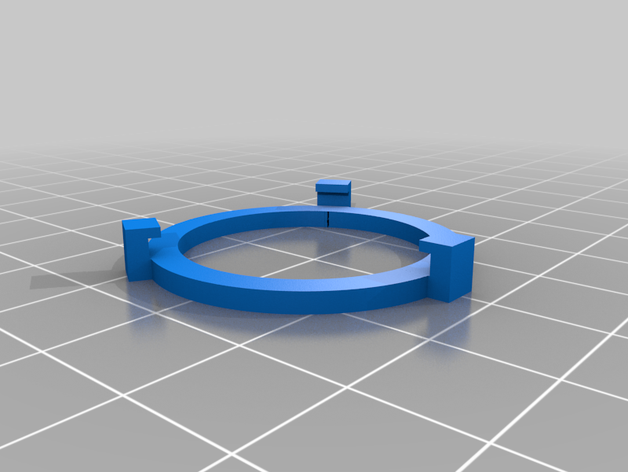

Etwas neues noch von mir. Nachdem letztes We viele Bloodletter durch die Gegend geschoben wurden. Hat meine Frau gesagt sie brauch Markierungen für die Bases. Früher hat man die draufgepinselt. Heute wird gedruckt. Auf Thingiverse gibt es mehrere Arten. Ich habe mich für folgende Variante entschieden.
Dazu zwei Prototypen gedruckt. Auf dem dritten Bild sieht man noch eine andere Variante aber die war mir zu "labbrig" auch wenn sie flacher war. Eventuell bastel ich die aktuelle noch um, da sie 2mm Boden hat, 1mm könnte reichen. Jetzt hatte ich überlegt diese anzumalen. Bis mir der Blitzgedanke kam das es ja verschiedene Filamentfarben gibt. Also farbiges Filament geordert. Und direkt noch geschaut wieviele unit marker auf eine Platte passen. Bei 32mm passen 25 Stück drauf. Werde also demnächst mit der Massenproduktion beginnen. Je 50x 25mm,50x 32mm, 25x 40mm und dann noch oval bases. In vermutlich 5 verschiedenen Farben.
