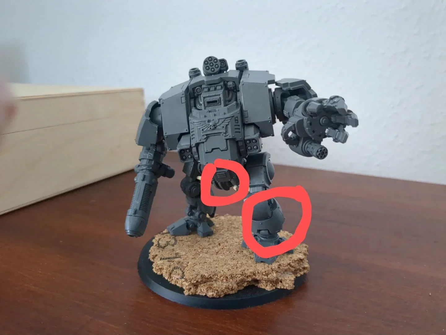

Bei mir war es witzigerweise auch so, dass die durchaus großen Flügelteile eines Harridan ähnlichen Modells nur etwas Verzug hatten, aber imperiale Panzer dann nicht funktioniert haben. Gut möglich, dass da manche Formen besser gehen, als andere.
