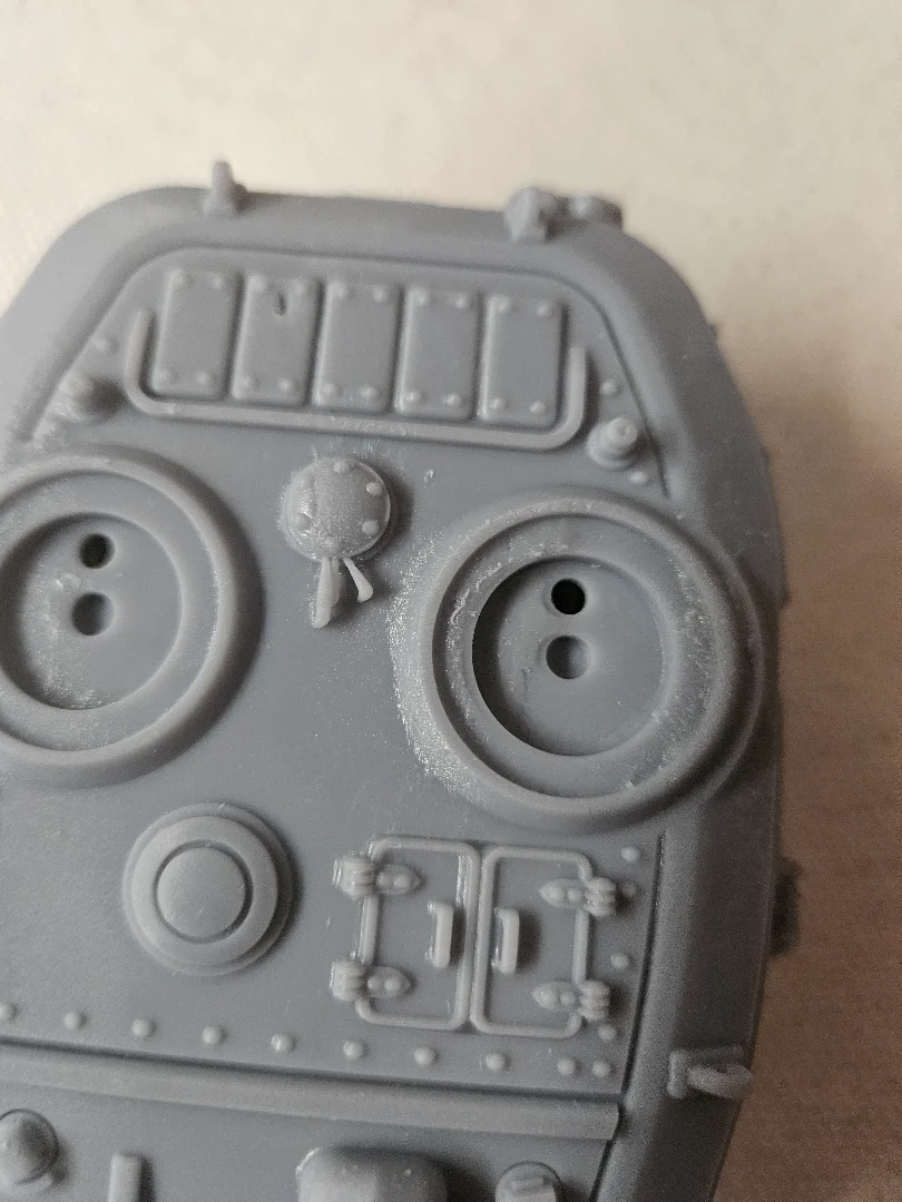

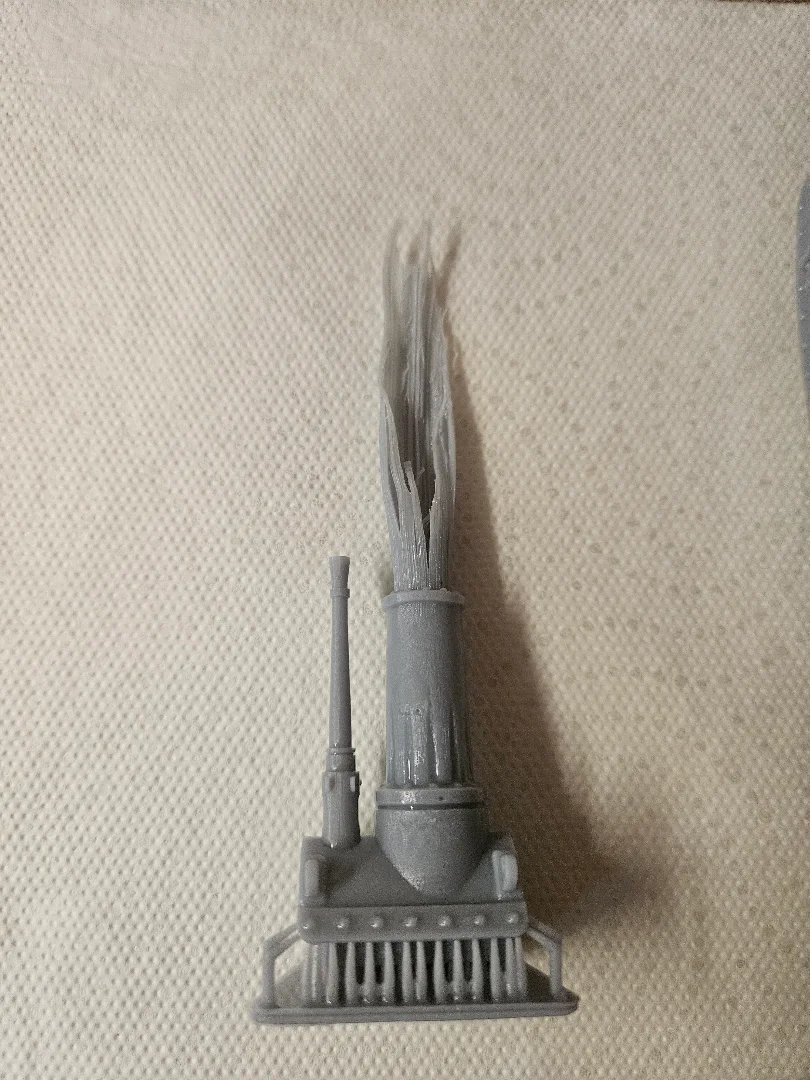

Moin liebe Druckerkollegen,
könnt ihr mir bei meinem Druckerproblem helfen ?
  • raue Stellen
  • Löcher im Modell
  • unscharfe stellen
  • nicht fertig gedruckte, faserige Teile (siehe Lauf Kanone)
Meine Einstellungen bei Lychee:
Drucker: Anycubic Mono X 6k
Resin: Elegoo ABS-like V3
Layerdicke: 25 um
Light off: 1,5s
Aushärtezeit: 1,7s
Lift Distance: 2 > 6 mm
Lift Speed: 60 > 180 mm/m
Retract Speed: 60 > 180 mm/m
FEP-Folie ist noch OK.
Ich weiß echt nicht mehr weiter.
Danke
Gruß Arad

Schau mal im Datenblatt zu dem Resin. Ich hab es gestern nur schnell überflogen, aber da waren die Belichtungszeiten immer länger. Selbst nutze ich das water washable resin mit 3,5sekunden Belichtung.
Als sich das mal beim update auf den Standard zurückgestellt hatte, sind einige Teile an den Layer Lines Auseinandergerissen.
Reaktionen: sejason
Stimmt, 1.7s könnte zu wenig sein. Ich nutze ein Anycubic Water-Washable mit 2,3s Belichtungszeit.
Hier hast du die Einstellungen, die von Elegoo empfohlen werden.
Da ist dein Drucker natürlich nicht drin, weil die nur mit den eigenen Druckern testen. Aber in Zeile 300 findest du einen vergleichbaren Drucker, der mit dem ABS-like v3 druckt. Und da stehen 2,8-3,2s als empfohlene Belichtungszeit.
Das is meist recht konservativ, aber es zeigt, daß die Idee, die Belichtungszeit hochzudrehen, nicht verkehrt ist. Ich würde von deinen 1,7 mal auf 2,0 gehen und schauen was passiert.
