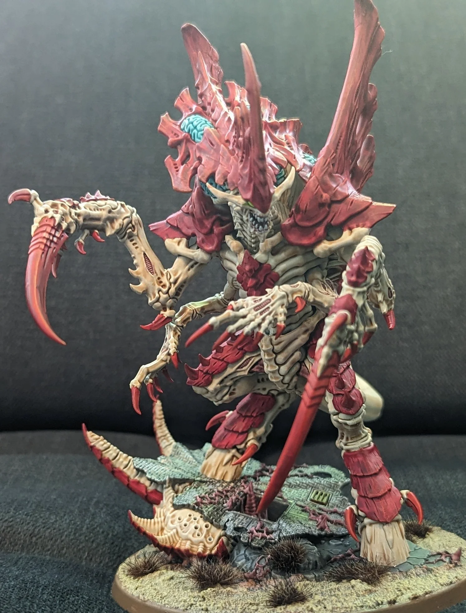

Letztes Offtopic dazu: Kann man deine Pinseleien in irgendeinem Thread sehen?
Die Tyraniden nicht, nur Zeugs wo ich bisschen länger mitm Pinsel dran rumgestreichelt hab.
Im Armeeaufbau ist n bisschen was drin.
Ansonsten, hier mal ein großer Hormagant.
(Ich bemal die Ganten ganz genauso, ich hab nur von denen kein Foto zur Hand ^^)

So lang es noch um 3D Druck geht, ist hier gar nix OT. Würde mich auch interessieren, wie sich Contrast Farben und Trockenbürsten bei so feinem FDM Druck auswirken. Bei 0,4er Düse arbeitet man damit ja nur die Linien weiter heraus.
Hier ist ein Exocrinenkopf, den ich gedruckt habe, um ein Bemalschema auszuprobieren. Auf dem Bild erkennt man die Layerlines recht gut, aber das ist auch extrem nah dran und überbelichtet. Ab 30 cm Abstand erkenne ich da nichts mehr.
0,2 mm, dünn sprühgrundiert, weißes Drybrush und dann Contrast Paint drauf.

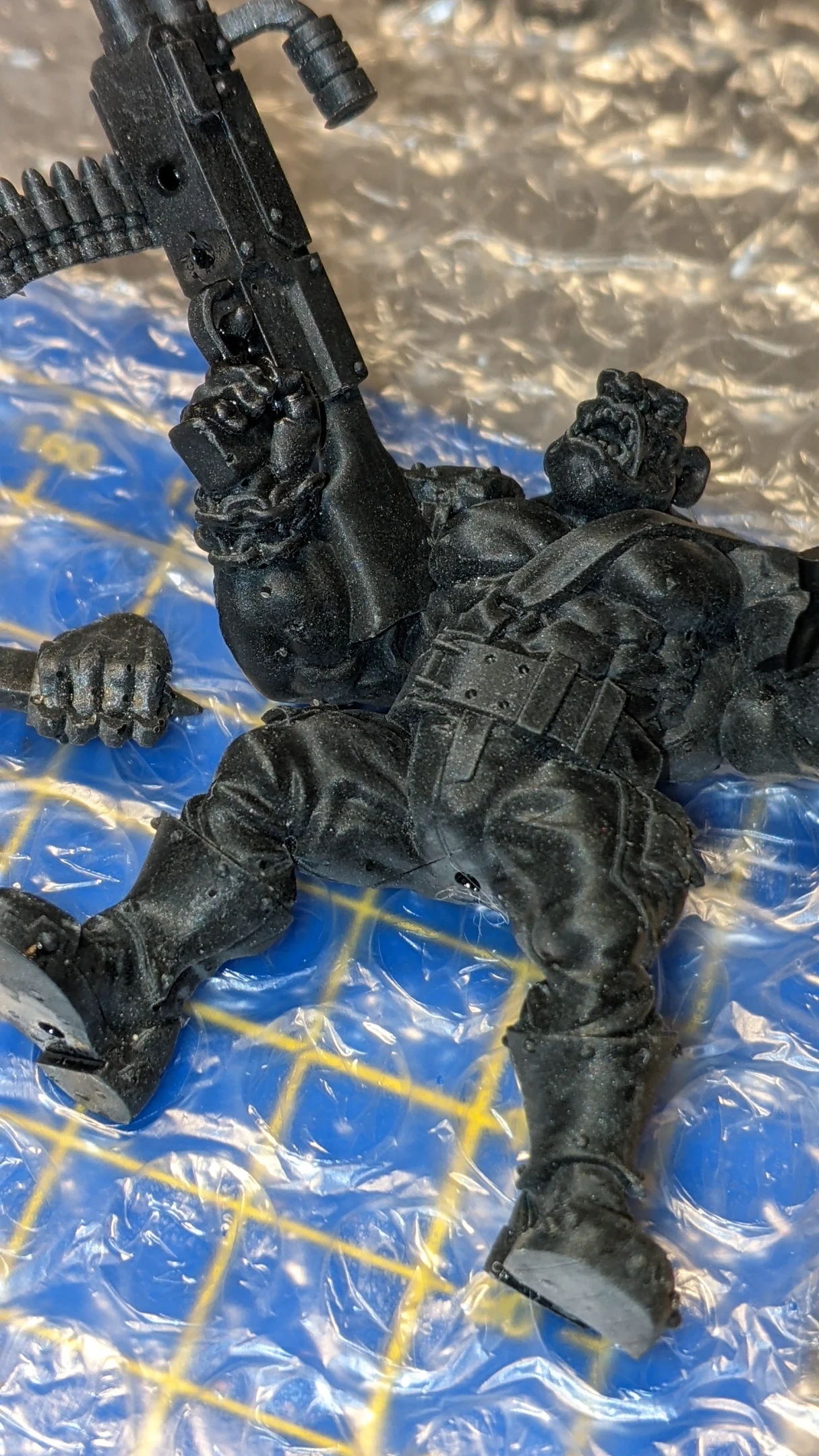

Moin,
ich habe gerade gedruckte Teile bekommen, wo in den Drainagelöchern noch etwas flüssiges Resin war.
Habe zum Test mit einem Draht drin rumgestochert und an einem Tuch abgewischt - war wirklich noch flüssig.
Ich wollte die Teile nochmal waschen und dann eine Weile in die Sonne legen. Wäre das ein akzeptables Vorgehen? Ich habe kein Isopropanol aber jede Menge Spiritus. Geht das auch?
Oder bekommt man das überhaupt noch vernünftig "gerettet"?
Danke!
Zuerst mal, sowas darf nicht passieren, im Freundeskreis nicht und bei ner Auftragsfertigung erst recht nicht, wasch dem ordentlich den Kopf, er gefährdet deine Gesundheit.
Zweitens, ja, den bekommste wieder hin... Wasser brauchste nicht versuchen, aber starke Alkohole. Desinfektionsmittel, Waschbenzin (ja kein Alkohol), Spiritus usw. Zur Not noch ein Loch irgendwo bohren (mit Nitril Hanschuhen und Maske bitte) damit es besser gespült werden kann, und auslaufen kann... wenn die Löcher ordenltlich sitzen (was der Drucker-"Fachmann" im Slicer unter Kontrolle haben sollte) dann sollte nix flüssiges drin sein.
Küchenrolle in Streifen reissen, und ganz fest zusammendrehen, im Loch pulen, usw.
Alles was drinnen mehr sauber macht. Und dann aussen aufs Fensterbrett.
Ich hab für solche Fälle (meistens um sicher zu gehen) eine 5 mm UV-LED mit breitem Lichtkreis, die kommt einmal gerade rein für 5 Minuten, und dann um 90° geknickt, und im Loch lange genug gedreht, bis ich ein gutes gefühl habe...
Wirst du wohl nicht haben, also lass Sonne ran...
