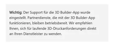

Der is wieder drin??
Danke, ich hab morgen auf mehreren Geräten downloads zu tätigen ?
Ungewöhnlich, es war raus aus dem Store, und bei MS selbst steht auch dass es EoS ist.
Nun ja ^^

Ich hab's jetzt mal halbärschig versucht bei den üblichen Verdächtigen denen ich gerade noch so vertrauen würde, die linken alle auf den AppStore.
Ich befürchte, ich hab Recht xD
Ne alte, EoS Version von einem MS Produkt würde ich jedenfalls keinem anraten, was VERDAMMT schade ist, das Programm war Bombe!
