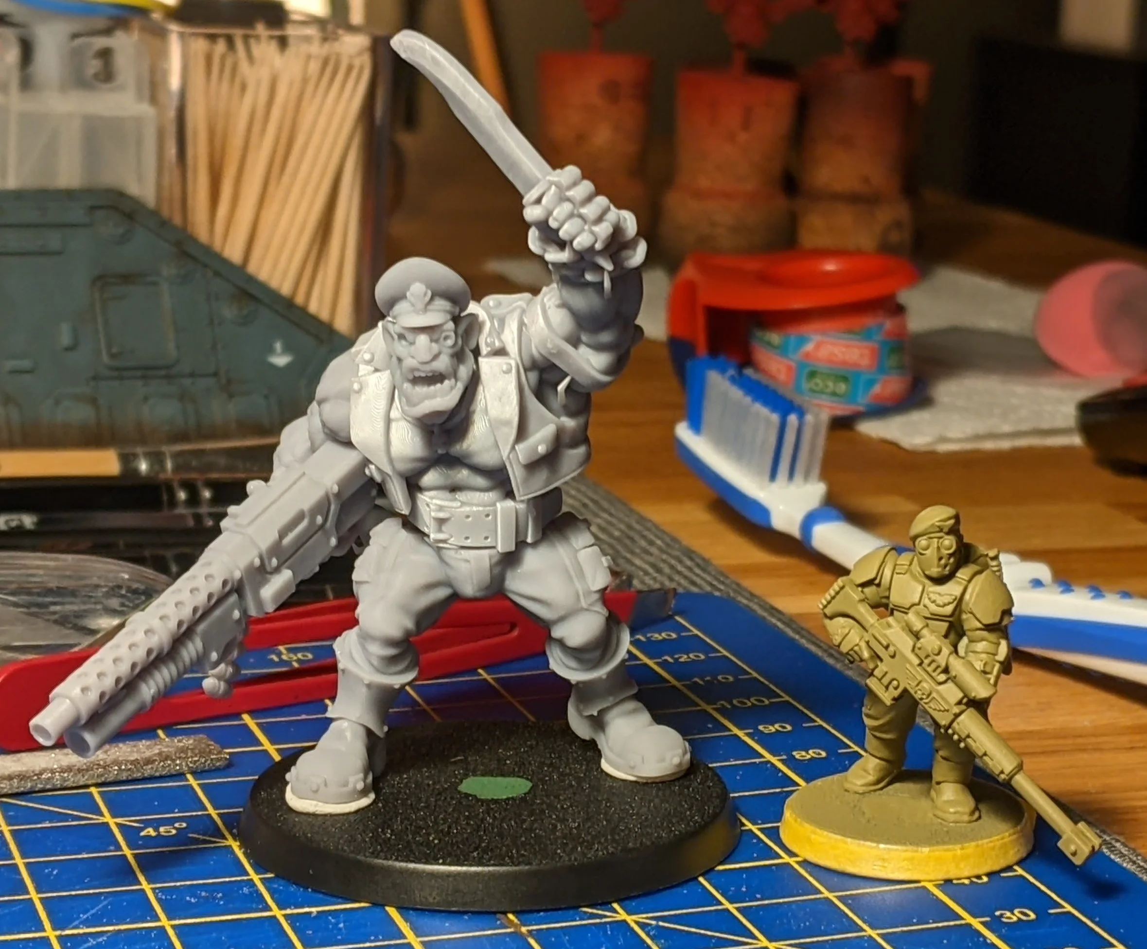

Das habe ich selber auch nicht verstanden. Wenn ich das richtig verstehe entscheidet das die Person die es druckt im Slicer, so ähnlich wie Infill beim FDM Druck, ob das Modell hohl sein soll. Der Designer hat damit ja nichts zu tun?
Denn aus der selben Serie und beim selben Verkäufer habe ich letztes Jahr bereits ein Modell bestellt wie unten zu sehen. Dieses war ohne Löcher und ich bin davon ausgegangen, dass es nicht hohl gedruckt wurde. Es ist immer noch nicht gebaut/bemalt und bisher auch noch nicht: ??
Leicht verunsichert bin ich nun trotzdem...
