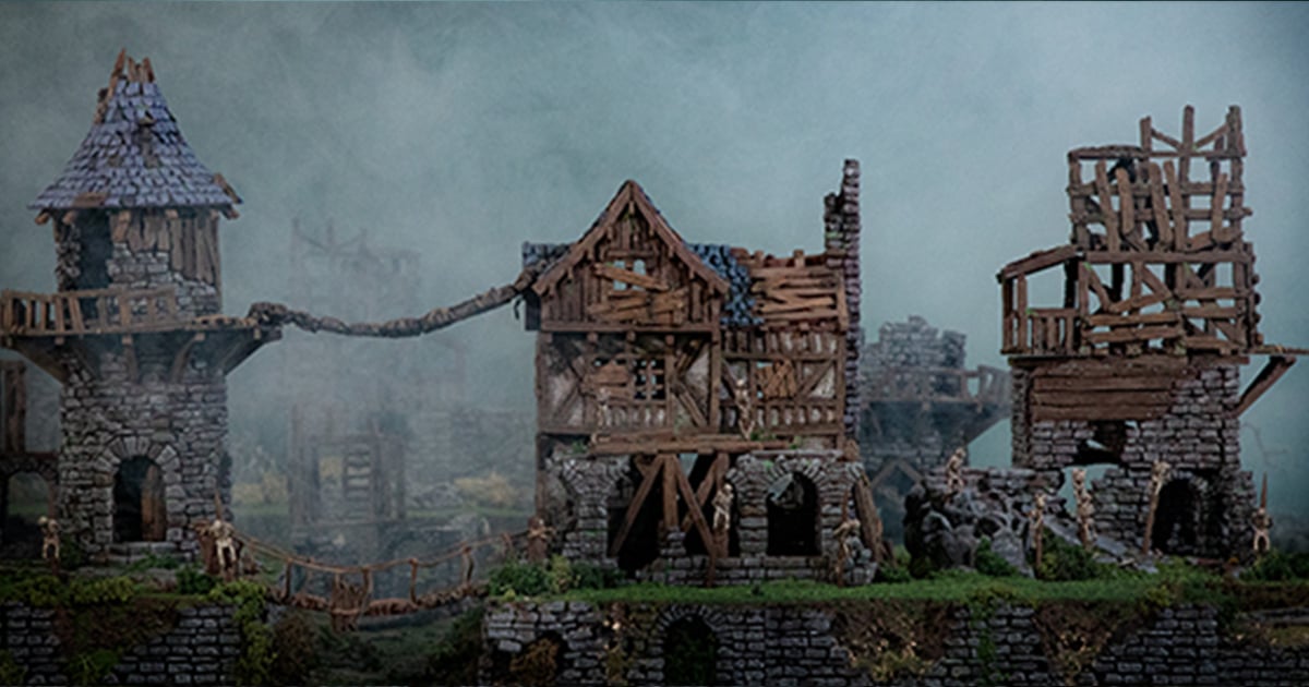

Aus meiner Sicht ist das hier eine tolle Quelle:
Ich habe mir schon mal ein Paket gegönnt, welches meine ersten Druckprojekte darstellen wird:
Für 60$ so einen Haufen toller Modelle erscheint mir die Sache Wert zu sein.

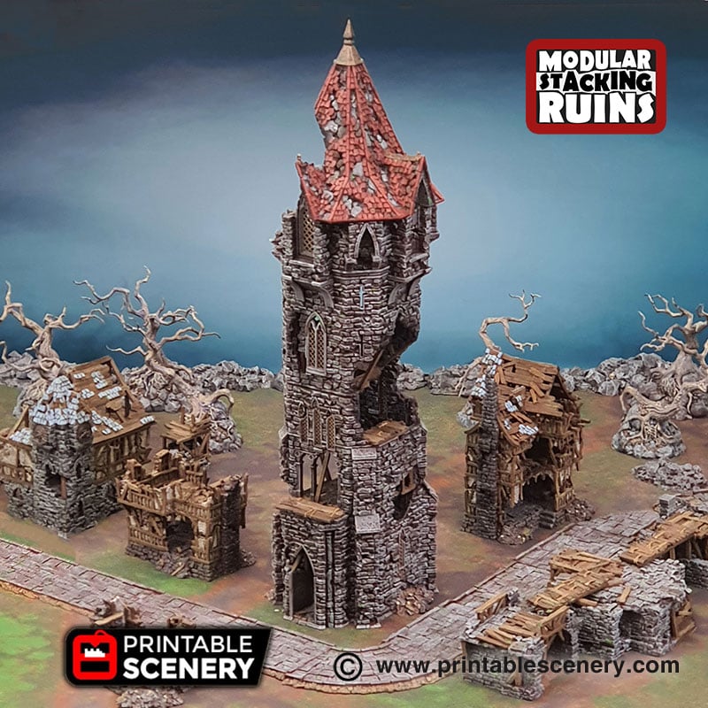

Ich habe bisher nur bissel "trocken-Cura" gespielt 😉 und die Modelle brauchen echt lange auf dem Viper.
Vielleicht kann mir hier ja jemand einen Tipp geben, was ich für solche Modelle einstellen sollte <Mist, kann hier keine Bilder posten ohne URL; Liefer ich nach>
Ob Druckgeschwindigkeit 90mm/s, Schichtdicke 0,2 und Füllung 20% klappen könnten? Dann wären es ca. 20h für dieses Modell...

3D Drucken ist was für Leute mit Geduld, viel Geduld ! Bei Teilen die nicht mechanisch beansprucht werden, reicht eine Füllung von 10% aus.
Schichtdicke von 0.2 ist in Ordnung. Mit der Geschwindigkeit würde ich folgendermaßen verfahren: du nimmst das kleinste Bauteil und startest mit einer Geschwindigkeit von 60 mm/s. Das guckst du dir an ob es in Ordnung ist, wenn ja kannst du die Geschwindigkeit auf 70 mm/s beim nächsten auf 80 mm/s usw. hochsetzen. Damit habe ich die besten Erfahrungen gemacht.
Ich drucke Gebäude mit einem Anycubic Mega S, P und X. Filigrane Teile drucke ich mit einem Elegoo Saturn bzw. einem Anycubic Photon Mono SE. Ich wünsche dir viel Spaß beim drucken. Und denk dran "Viel Geduld du brauchst auf dem Weg zum Ziel" würde Joda sagen.

Welches Modelle willst du genau von den printable scenery drucken?
Wie groß sind die Modelle?
Gibt es von dennen auch Sci-Fi?
Das Modell habe ich ja oben gepostet. Der Turm (Tower of Insanity) ist schon sehr groß. Das unterste Stockwerk hat folgende Anmaße: x = 204mm, y = 243mm, z = 110mm
Schau am besten selber mal auf die Seite. Sie haben schon einige Sci-Fi-Sachen. Besonders die Gothic-Gelände finde ich pers. schön. Generell haben sie ein Baukastenprinzip dabei, wenn man das mag oder gebrauchen kann.
