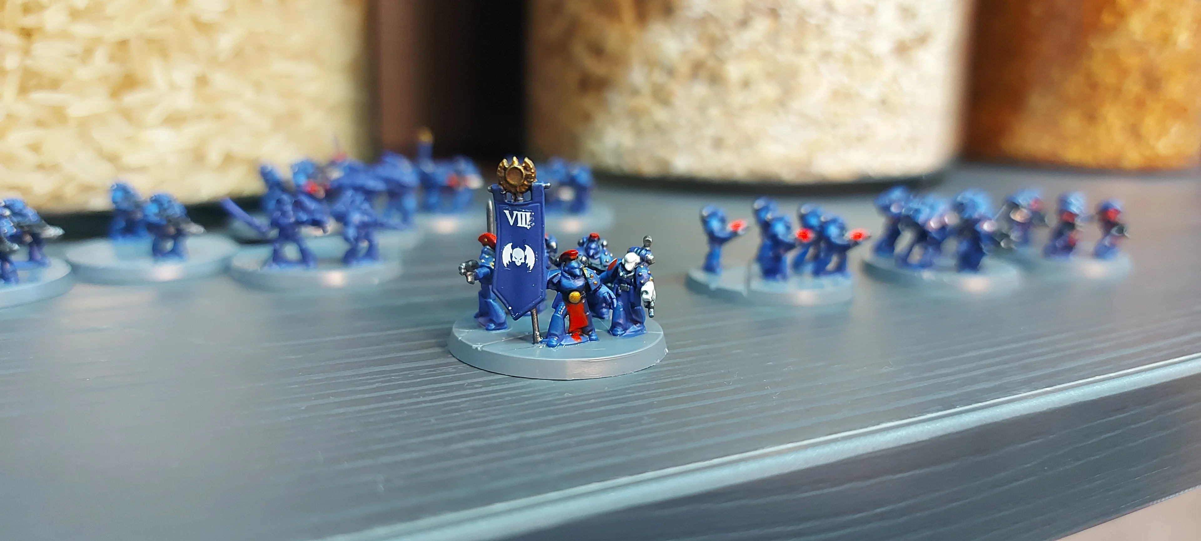

Hi, ich habe ein Problem dass mir die tusche teilweise die Farbe weg ätzt.
Ich dachte erst dass es ein der Nuln Oil liegt, aber nun hat auch die Agrax Earthshade damit Angfangen.
Ich habe das ganze mit Army Painter Wolf grey gesprüht, und nach dem die Tusche getrocknet ist wurde langsam alles wieder grau. Nachdem ich es nochmal getuscht habe sieht es nun so aus wie oben.
Woran kann das liegen? Habe ich es zu kurz trocknen lassen? Vertragen sich die Gw Tuschen und die Army Painter Sprays nicht? (obwohl mir das auch mit gw Sprays passiert ist)
MfG
