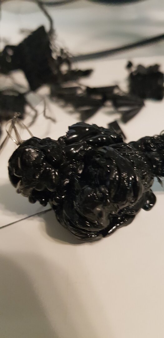

dieses gute Stück lag am Rande und noch viel schlimmer war was an der Düse hing:
Das ist Material von geschätzt 3-4 Stunden Druck 😱

Woah bitte nicht mit den Haftungstipps wie Leim und Haarspray kommen. Beim anycubic Viper ist die Druckplatte in Kombination mit dem Auto leveln wirklich gut. Solche Drucks passieren wenn man Warping hat und wie Deep Hit festgestellt hat liegt es nicht immer am Drucker sondern eher am Bediener.
Ein gekipptes Fenster ist wirklich übel, musste ich auch schon feststellen. Die Temperatur um den Drucker sollte konstant bleiben und ohne Zug. Wichtig ist, dass man sich immer überlegt woran es liegen kann, meist findet man den Fehler.
