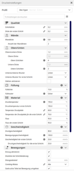

wär einer von euch, oder gerne auch mehrere, vielleicht mal so nett und würde sein cura profil hier posten? (gerne auch nur screenshots von den einstellungen). mit der druckqualität bin ich insgesamt ganz zufrieden aber meine außenwände sind ziemlich dünn (aktuell 2 wandlinien -> 0.8mm dicke), so das ich in meine modelle reingucken kann... da würde ich gerne mal ein bisschen von euch stibitzen weil ich mir das profil quasi hinfrickeln musste (hab einfach das gewöhnliche i3 profil übernommen und nur den bauraum angepasst) weil meine sd karte sich nicht lesen lässt -.-

Das Mpox Profil habe ich auch genommen, aber für mich abgeändert.
Das ist mein PLA Profil ausgehend von dem mpox Profil. Die Profil Datei kann ich nicht anhängen, könnte sie aber per Mail schicken, wenn sie jemand mag.
Was habe ich getan, ich habe die Temperatur auf 195 gesetzt weil ich überextrusion bei 210 hatte, dann habe ich die Druckbetttemp für die erste Schicht hochgesetzt auf 70, danach auf 60. Die meisten Anpassungen und Abweichungen zum mpox Profil habe ich eigentlich für den ersten layer gemacht. Ich bin soweit damit zufrieden. Ein wenig stringing habe ich noch, aber ich glaube das liegt daran, dass ich immer noch leicht überextrusion habe. Auserdem habe ich die Bewegung über den Druckteilen angepasst, da war er mir teils zu sehr auf dem gedruckten drauf, das empfinde ich zu riskant. Kostet im Endeffekt alles Zeit, aber die habe ich, wenn ich was Drucke.

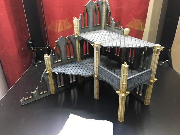

Hast du das modulare Gelände selber erstellt oder gibt es da was im internet zu finden?
Ja, habs ausem Netz. Hab mal angefangen mich mit dem Erstellen auseinander zu setzen, aber es gibt wirklich soooo viel tolle Sachen schon im Netz, warum das Rad noch mal neu erfinden ? Einzig die Löcher für die Magnete muss ich alle noch mal nachbohren, aber was solls, is zwar en haufen Arbeit, wird sich aber am Ende gelohnt haben.
LG
DeepHit
Nachtrag:
Das ist das Gelände was ich am Drucken bin/war....finde es absolut klasse.
