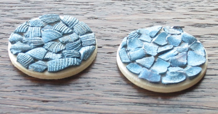

Ich hatte anderen Ortes schon mal Muschelschalenstreu als Basebelag erwähnt. Jetzt habe ich mal zwei Muster zum vorzeigen.
26 mm Base, links mit der strukturierten, leicht konvexen Außenseite nach oben, rechts die glatte leicht konkave Innenseite nach oben.
Das Blaugrau ist die wasserfeste Färbung der Streudeko, 700 gr. = ca. 500 ml, ca. 3 € im gutsortierten Dekosandregal.
